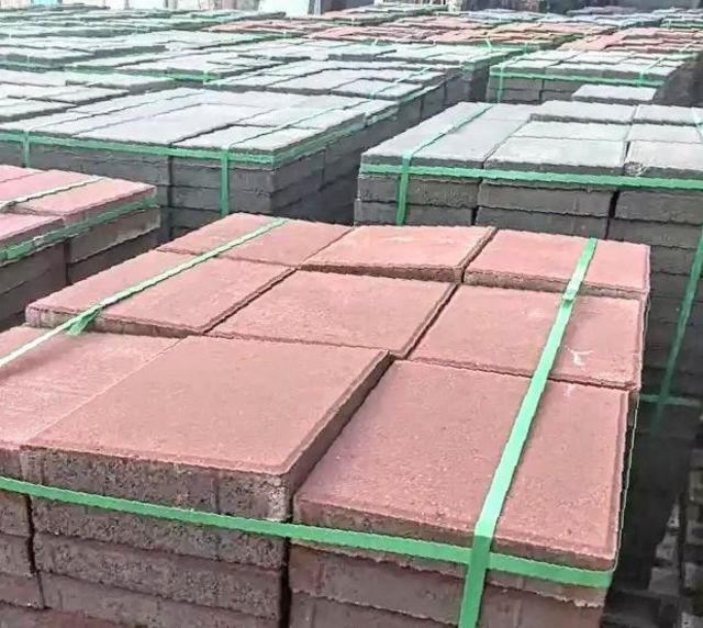

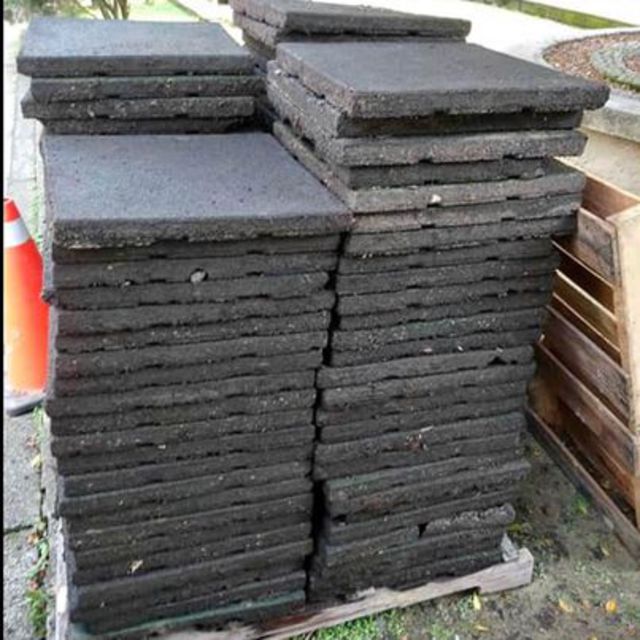

 樓主| 發表於 2024-1-12 08:26:40 | 顯示全部樓層
老莊 發表於 2024-1-11 08:34
鋪二層只是加強抑制雜草效果而已
除了紅白磚也可以用50*50公分的地墊
下圖一邊是紅白磚,一邊是地墊
現在決定要鋪磚
請問一下當初選擇這種紅白磚的原因是?
是因為它有類似連鎖磚的凹槽彼此互相扣住會比較穩固嗎?
如果是那種蓋房子用的傳統紅磚頭不知道可以嗎?
或是有一種水泥平板磚30x30公分 或 60x30公分,如下圖,這種的你們當初有評估過嗎?

發表於 2024-1-12 08:55:43 | 顯示全部樓層
fruiter 發表於 2024-1-12 08:26
現在決定要鋪磚
請問一下當初選擇這種紅白磚的原因是?
是因為它有類似連鎖磚的凹槽彼此互相扣住會比較 ...
純粹是個人喜好而已,而且便宜

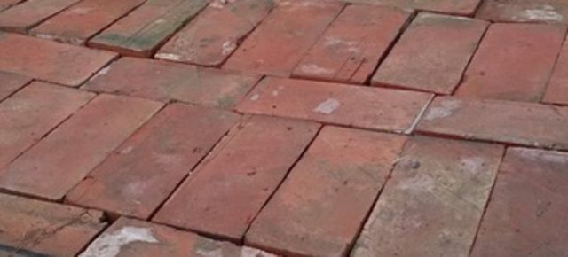

發表於 2024-1-12 10:07:23 | 顯示全部樓層
現在決定要鋪磚
請問一下當初選擇這種紅白磚的原因是?
傳統紅磚也可以, 我以前有用過,  就是品質不是那麼好, 沒那麼平整好看! 最後被改成水泥地了.

發表於 2024-1-12 10:29:49 | 顯示全部樓層
本帖最後由 歡樂小雞 於 2024-1-12 10:34 編輯
ming0722 發表於 2024-1-12 10:07
紅磚久了會長青苔,會滑呦!非常不建議~
紅磚也容易破損!
水泥磚比較重,也不容易破損!
比較不吸水使用了兩年多目前還沒有長青苔的跡象...
