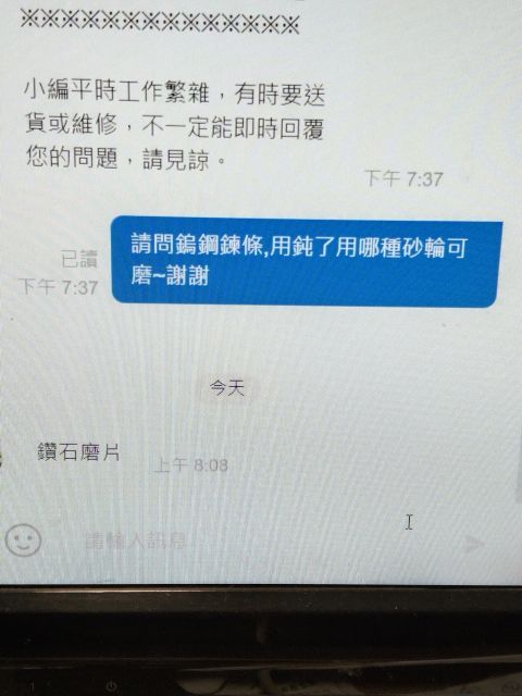

發表於 2024-1-12 06:35:01 | 顯示全部樓層
Zefram 發表於 2024-1-11 15:48
砂輪片就磨的動了 你看鏈鋸機的也都是砂輪片
是角磨機的那種切金屬的切割片嗎?
好奇問一下
那玩意是什麼東西製造的?
難道是金剛石?
iki + 20
700810
發表於 2024-1-12 10:05:41 | 顯示全部樓層
小小圓仔 發表於 2024-1-12 06:35
是角磨機的那種切金屬的切割片嗎?
好奇問一下
那玩意是什麼東西製造的?
鑽石製造的 俗稱鑽石砂輪
iki + 20
50
1016
8513
8513

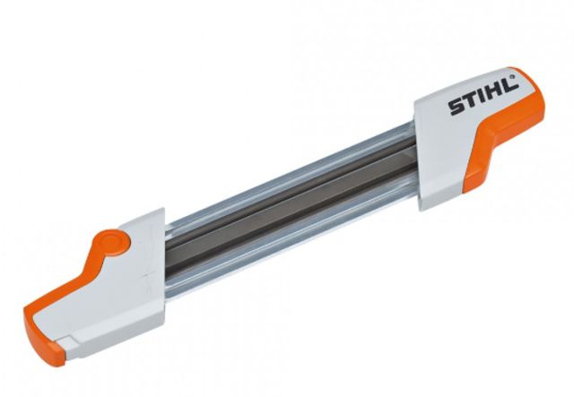

發表於 2024-1-12 16:15:04 | 顯示全部樓層
磨鍊條,我用來用去還是最愛stihl這一款,
簡單好攜帶,磨一次兩種功能,
省時又快速,
重點又磨的利,
只能說讚!
推薦!

發表於 2024-1-12 19:31:08 | 顯示全部樓層
同學 發表於 2024-1-11 15:57
沙輪能磨,那就是含鎢的合金
來去問清楚~~哈哈
看來要買鎢鋼鏈鋸,得備鑽石磨輪或鑽石剉刀~~
