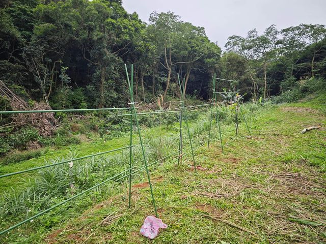

 樓主| 發表於 2024-4-14 18:52:37 來自手機 | 顯示全部樓層
本帖最後由 dcage123 於 2024-4-14 19:01 編輯
FlyNews 發表於 2024-4-14 15:19
一台2~3萬…
以農「業」來算,你那片3~4輛停車格大小的農地種廿年可能都不到兩三萬產值,不 ...
其實是真的過去處理事情時間很少
所以做事情效率越高越好,能留體力做別的事
產值就是其次了,畢竟是娛樂的,有東西收成更開心啊
現在的土質白蘿蔔都種成人蔘....
昨天只忙了修電,割草,搭葡萄架子
時間就沒了
照片遠處那塊就是種菜的
下面那階是果樹,邊坡雜草還沒時間清
我這邊已經是自動化灌溉,所以水倒不是問題
雜草才是囧
