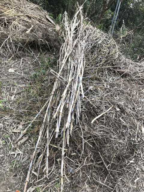

2025/01/14 又燒了一小桶.
那個燒金紙的桶子不大, 最大容量可能就是 " 幾十 " 立方公升 的等級而已.
塞得下的乾草枝葉相當有限, 乾草木的上方, 還必須覆土. ( 不讓 明火 往上竄, 類似慢慢悶燒的方式 ).
雖然買桶子 " 不便宜 " ( 好像 899 還是多少的, 記得是沒有破千 ), 但是也沒有到 " 必須拼命燒 " 的地步. ( 另一半 每次到菜園, 都希望筆者再燒一桶 ---> 筆者多數以 事情太多, 時間不夠當藉口 ).
偶爾燒一點, 夠用就好. ( 用來 打底, 類似土質慢慢改良 ---> 幾年前讓某人進來砍附近山坡地的樹, 並且載去賣, 全程筆者分文未收....還好心讓別人把怪手開進來, 並且開闢 載木頭 的路徑, 沒想到, 對方為了 行車方便, 把原本上層表土的無數田土, 用怪手統統趕到旁邊的陡峭山壁底下去了. 留下堅硬的下方黃土 ).
等到筆者發現, 也來不及了.... 只能慢慢收拾善後. ( 完全沒預料到, 居然有人會用這種 便宜行事 的方式, 弄壞他人的土地, 簡直連 半點常識 都沒有 ---> 對方沒讀過什麼書, 土人一個, 筆者也只能自己鼻子摸摸 ).
為了前述的原因, 筆者只能 一吋一吋 的慢慢去搞, 讓土壤慢慢變好一些. ( 沒有使用任何機械, 純人力而已 --- 體力沒那麼差, 也沒有打算種很多, 光靠人力還挖得動 ).
只是... 需要 " 時間的慢慢累積 " 而已. ( 不會餓到, 也不用急 ).
另一半 屬於 急性子, 許多事情都想要一趟就直接完成. ( 直接燒 很大一堆 ---> 但是環境與空間不允許, 沒有夠寬闊的位置, 更不適合 明火 直接燒 ).
筆者比較願意, 慢慢玩, 慢慢耗.
因此, 沒有因為桶子遲早會壞掉腐蝕, 而想要 " 能用拼命用 / 快速回本 " 的概念.
偶爾時間比較足夠, 就燒一點, 也算是一種樂趣.
冬至 之後, 白天的時間越來越長, 17:10 左右 點了火, 可以有更長的觀察時間.

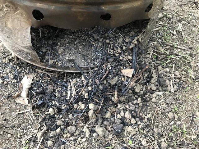

桶子下方缺口, 會有部份的餘燼跟泥土掉落, 筆者當然都知道. ( 但是沒有單次看那麼久 ).
它們都只是掉落在桶口附近 20 公分 距離之內. ( 附近方圓大概四米, 點火之前, 筆者都會灑水於空曠的地面, 更加的確保安全 ).

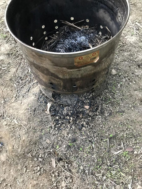

01/15 傍晚, 拍個幾張記錄.

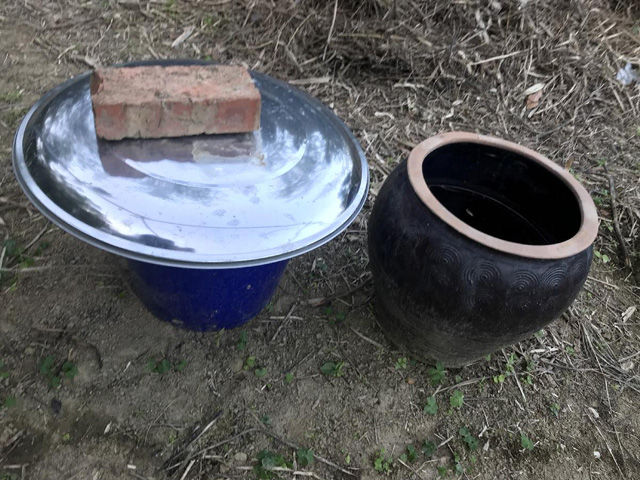

加蓋的藍色塑膠桶, 是用來裝 餘燼 的容器.

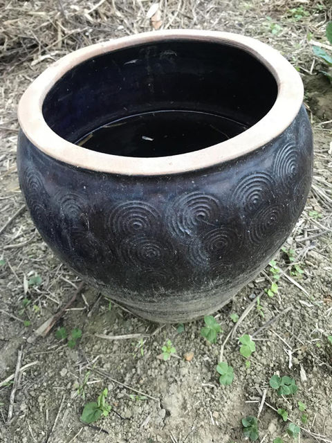

小的陶缸, 之前醃 蜜雪白 或其他較小棵的白菜類用的. ( 太多的時候, 偶爾醃成酸白菜 ).
因為不怕太陽曬, 也不會壞.... 一直都在菜園裡面.
燃燒期間, 會陸續掉落的物質. ( 覆土, 以及未完全燃燒的小部份 ).
整體照.

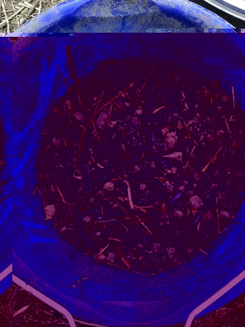

裝 餘燼 的桶子. ( 有 覆土, 一定不可能整個草木都燒完 ).

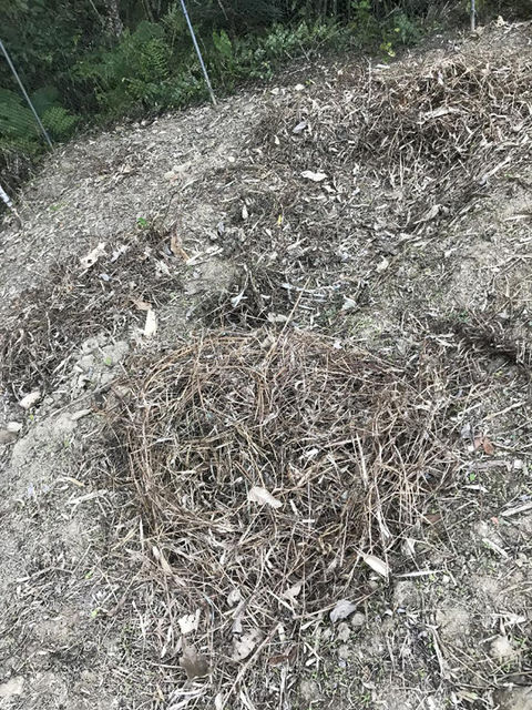

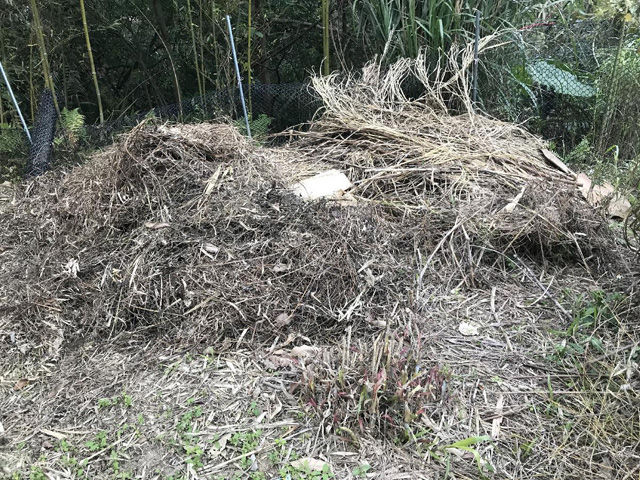

2025/02/11 好久都沒燒了.
2024/12 月份 買的 燒金捅, 至今為止, 好像只燒過 3 或 4 次. ( 每次一小桶而已 ).
從 另一半 幫忙整理雜草 ( 2024/10/1x ) 之後, 堆積的雜草, 已經四個月 ---> 各種不同菜類, 都不知道採過與吃過多少輪了.
雜草, 幾乎全部都還在原地.
上一篇, 2025/01/14 燒的, 一個月都沒動它. ( 當然也沒有燒一些新的 ).
大堆的還沒燒, 連比較小團的...也沒空.
其實也不是真的沒時間燒啦 ---> 沒有 急迫性, 因此都弄別的事.
燒金桶 買來之後, 所謂的 物盡其用.... 幾乎都沒做到. ( 隨著時間, 桶子也會老化與壞掉 ).
過陣子, 再繼續努力.

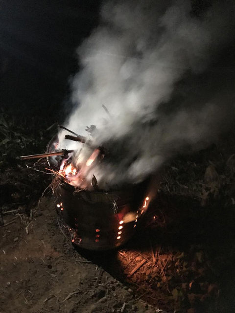

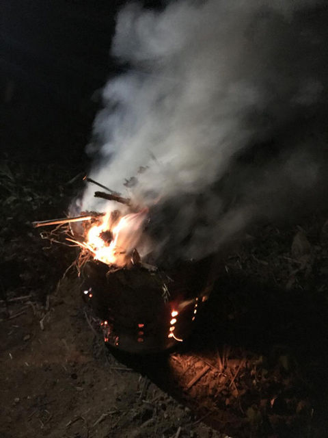

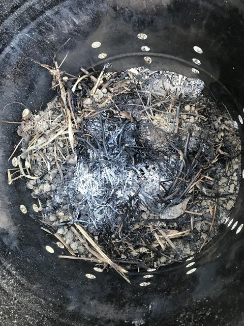

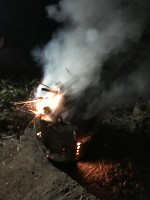

於是, 又乖乖的搞了一桶, 然後點了火. ( 使用瓦斯噴燈點火, 幾秒鐘就開始燒起來了 ---> 更早的時候, 是使用原始的方式, 利用 細枝 當火種 ).
點火之後, 想說.... 拍個記錄好了, 於是拍了三張.
蠻湊巧的, 拍那三張時, 有出現一些火光.
後來又變成一堆白煙而已.

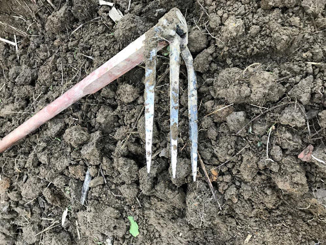

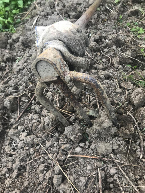

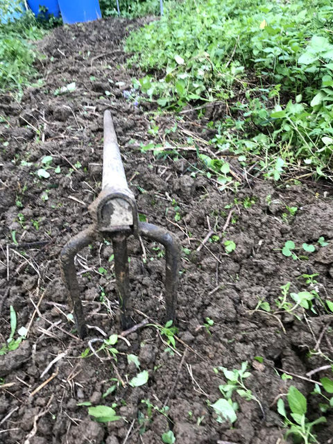

本來筆者常用的, 粗壯的 三爪釘耙.
經不起筆者的暴力, 以及堅硬的土質, 柄頭的位置鬆脫了. ( 尚未處理 ).
因此都改為傳統鋤頭或是中型圓鍬, 一棵一棵的單獨種植位置, 慢慢挖. ( 也很難挖得深一點, 所以 挖整個畦 的, 幾乎佔不到半數 ).
等到 三爪耙 弄好, 比較能夠 挖整畦 的時候, 可能會燒得更頻繁一點.
原因是... 泥土的特性 ( 太過於堅硬與密實 ), 如果沒有做改善, 真的會非常難搞.
不過, 即使很難搞, 筆者也種了十年以上了.
編註 : 修正多餘的幾個文字.
上述的 三爪釘耙, 是底下的樣子.
因為不是鋤頭的 平面, 而是三根 釘子, 因此可以挖得比較深.
如果單次挖掘的深度不夠, 還可以再挖第二次, 又可以挖到更深.

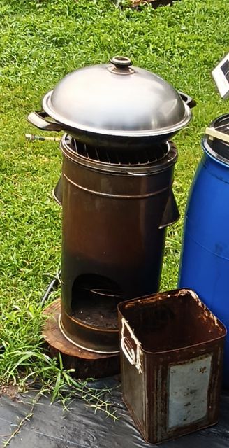

發表於 2026-5-5 10:34:06 | 顯示全部樓層
快樂農夫 發表於 2024-12-22 22:15
老兄,您何不妨也弄個二次爐,上面烹煮落果菜渣,這樣的做法應該是無法被那些無聊人士來騷擾吧!
請問...
這個方桶,如果上面放個20公升的鍋子來煮桂竹筍,不知道是否撐得住...
快樂農夫 + 20 您想太多囉!
118
1584
108196
發表於 2026-5-6 05:57:22 來自手機 | 顯示全部樓層
歡樂小雞 發表於 2026-5-5 10:34
請問...
短期二三個月之內可能可以,但滾燙的熱水傾倒下來非常危險,因此我是不會這樣使用的。
燃燒後那種薄鐵片很快就會生鏽而垮掉。
因為桶仔雞的桶子是不鏽鋼材質且厚度夠,應該可以滿足你的需要你可以考慮。回收場偶而會看到。
買來後只烤過一次雞就沒再使用過,我後來就把它改裝成二次燃燒爐(可以用但還有些缺點,以投入的木材長短燃燒後的火焰高度不太理想,另外添加柴火的通道需要再改,待改進)。
