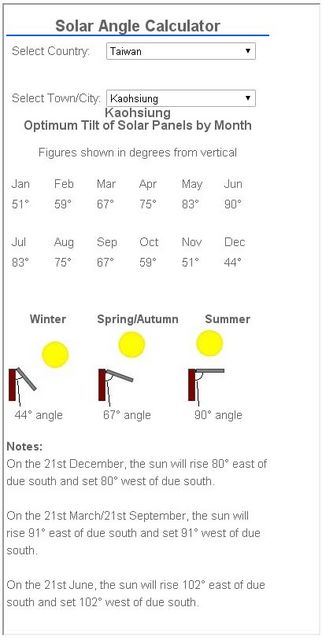

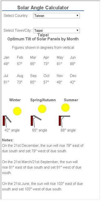

發表於 2014-11-22 14:16:34 | 顯示全部樓層
本帖最後由 il-lee 於 2014-11-22 14:20 編輯
太陽能板效率和季節應該也相關
由網站計算出
台北的結果
以及高雄的結果
會發現在六月時高雄的太陽能板是要放平的!
