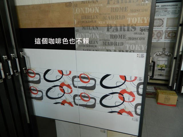

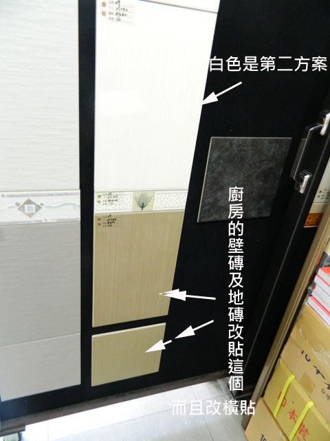

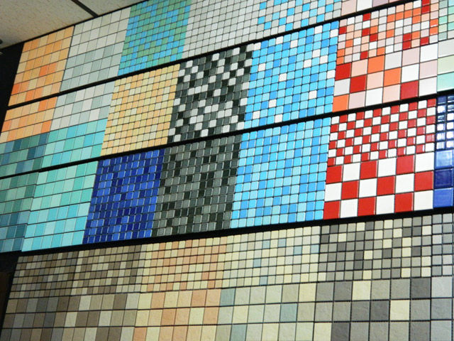

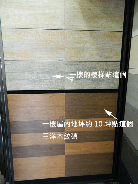

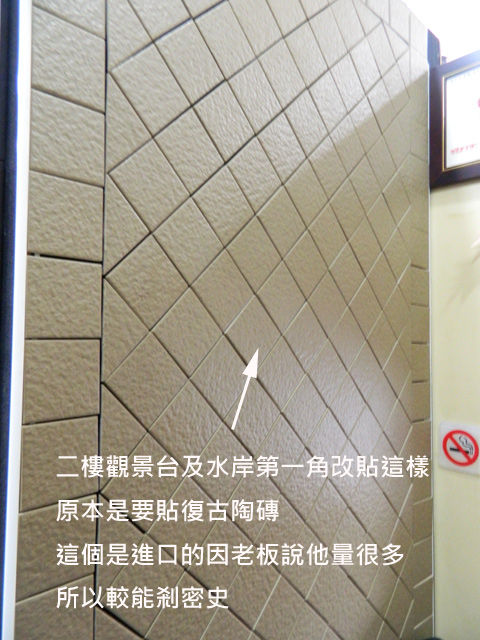

工程在增加一樓也要把舊磁磚換了
今天再跟土水老板去磁磚店選磁磚(昨天釣到大魚就是他啦,心情還就足爽)
原本要走復古親水磚味道,現改為大量用木紋磚,
原本也是要用南方松,因白蟻及濕氣盛,所以就把材質,改為較不怕這兩種的材質
這樣地下一樓為復古磚之外
一樓地板會採用(三洋)木紋磚,這樣就有木板的感覺
而二樓貼PVC地磚,也是採用木紋地磚,也是會有木板的感覺
(二樓因有重量的疑慮,所以捨磁磚採地磚)
另外大陸砂偶有再請教,
大陸砂是採用黃土(較細較乾),黃河的砂(黃砂)
台灣砂質地較好(黑金砂),俗稱黑金,但較不均勻,較不容易乾(對偶們這區塊而言)
所以現在貼磁磚師父會較喜歡用大陸的黃砂,聽說也較不會碰管,砂子較細綿
台灣較有出現大小顆粒不一

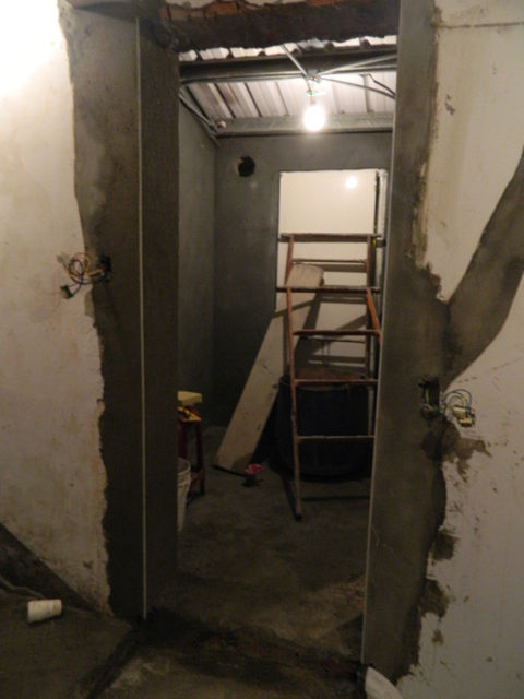

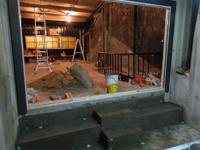

 樓主| 發表於 2013-12-9 01:57:49 | 顯示全部樓層
open808 發表於 2013-12-7 15:42
工程在增加一樓也要把舊磁磚換了
今天再跟土水老板去磁磚店選磁磚(昨天釣到大魚就是他啦,心情還就足爽 ...

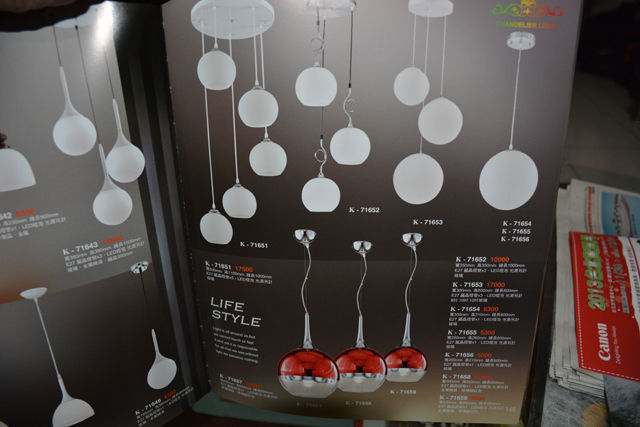

進度沒有很快,但總算還有在前進
不過今天也沒讓自己閒,
早上跑去資訊展,買中街相機,順便測試拍一下正妹(以後要拍這邊的風景就更得心意手)

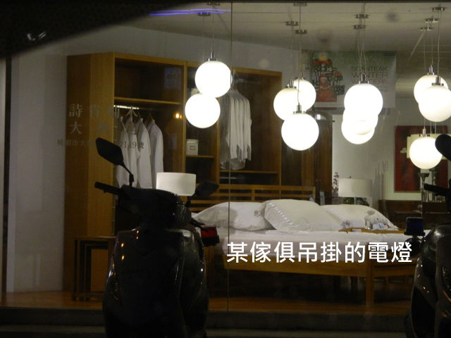

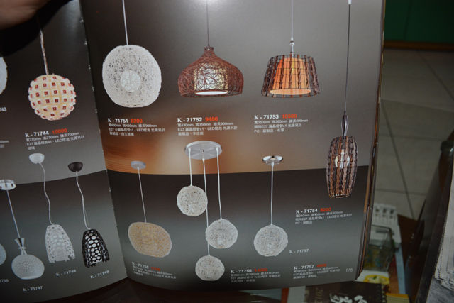

也順便去巧一下氣氛美的燈具,所以大概會選圓球及圓鳥巢的燈座
晚上再跑去三貂嶺看進度

電燈有去參考日式風/及咖啡風的餐館,大都會採用圓的電燈,而且還要不同種類的燈掛在一起才會美
