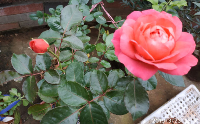

小弟 的 玫瑰花 這 3盆~ 輪流開花 ~ 從 去年 7月 一直 開到 今天 都還在 開花~ 這樣 是不是  不大正常 ~
去年 7~8月 拍照的 ~ 舊手機 沒 日期顯示 ~
今天 拍照的 ~
還有 1個 1隻 就帶 5個花苞 正準備開花 ~
以前 有個 鄰居阿嬤 有教我 種玫瑰花 ~ 修剪 很重要 ~ 越剪 就會 越開花 ~從 3葉 跟 5葉 的 枝條 交接處剪 ~
像 這樣 ~
這個 就是 3葉的 都剪掉很快 又從 5葉枝條處 長出 新枝條 ~就會 又 開花了~

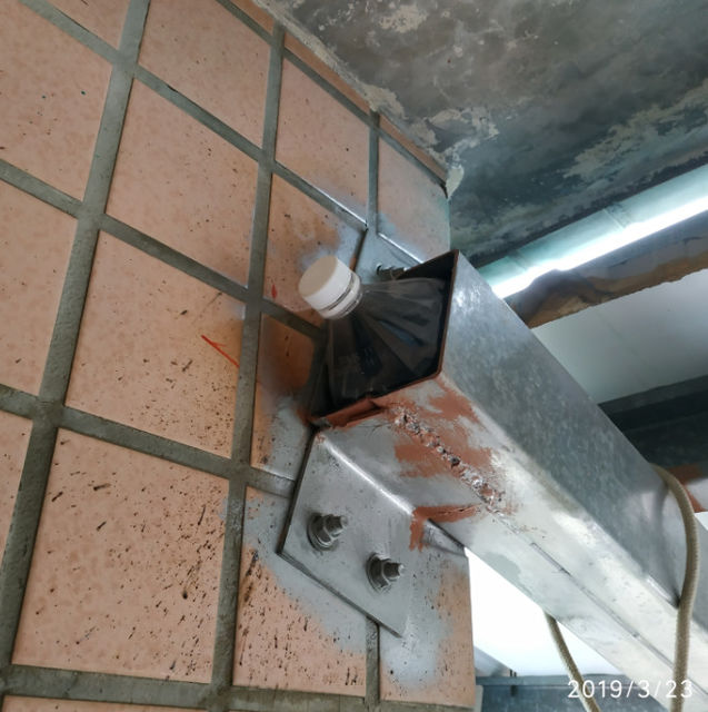

這個 鐵架口~ 用 大保特瓶~ 塞進去 ~ 大小 剛剛好 ~ 很緊~ 是為 避免 怪鳥 跑進去 住~ 就麻煩了~

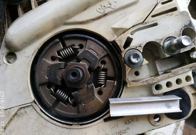

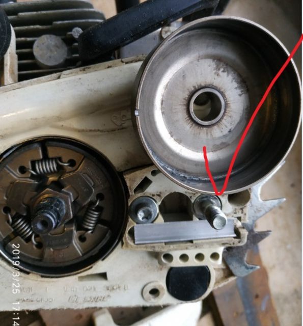

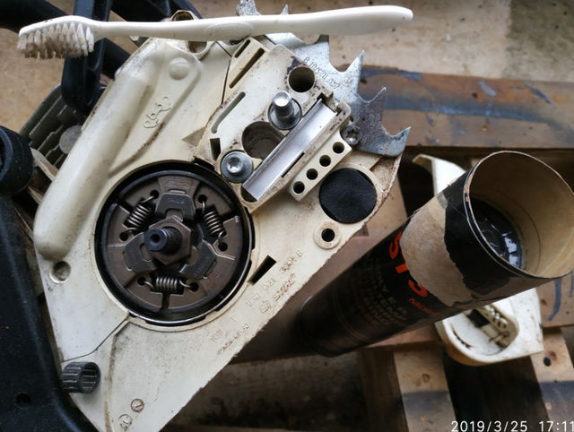

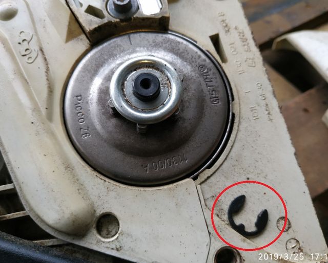

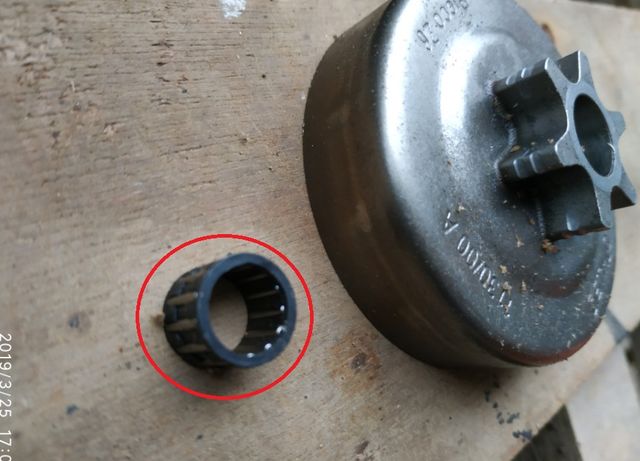

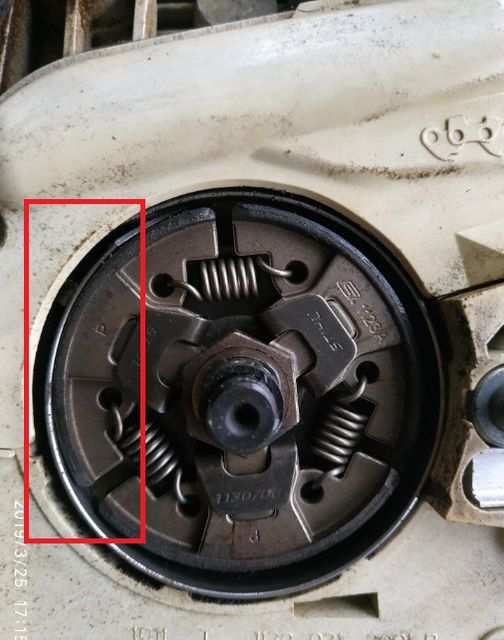

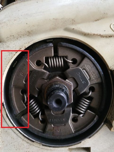

看到 同學 拆鏈鋸 ~ 手癢 也來 拆一下 ~ 呵
順便 分享 每個 鏈鋸 都有的 滾珠軸承 保養~ 最好 1年 保養 1次~ 鏈輪 壽命 延長 ~ 鍊條 跑起來 更順~
ps: 因為 我 拆完 才想到 拍照 ~ 所以 照片 是 倒過來看 ~
拆卡筍 ~ 用 尖嘴鉗 ~
拆下後 鏈輪內部 也要 擦乾淨~~
煞車 ~ 跟 沒 煞車 的差別 ~
滾珠軸承 在 鏈輪 裡面 ~
先用牙刷 跟 布 去除 舊黃油 ~ 再用 二硫化鉬黃油 塗上去 薄薄一層 就很強了 ~
潤滑油 出口 也要 清潔 乾淨 ~
清完 再依次 裝回去 即可 ~~ 以後 無聊 再來  拆 別的東西 分享 ~

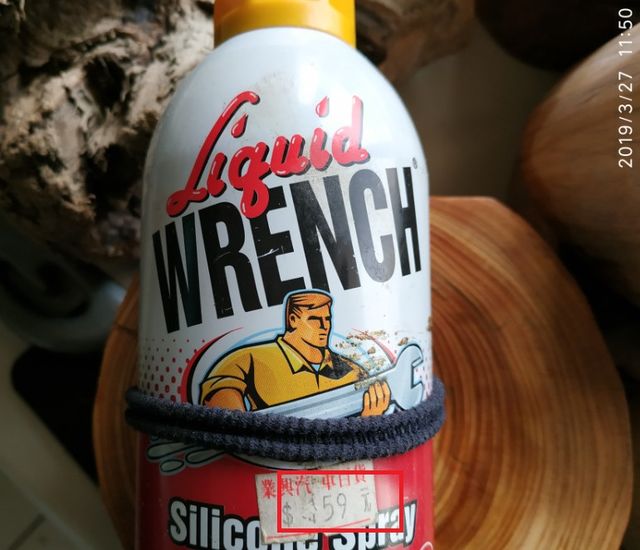

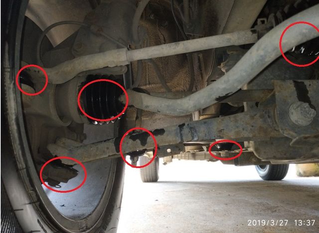

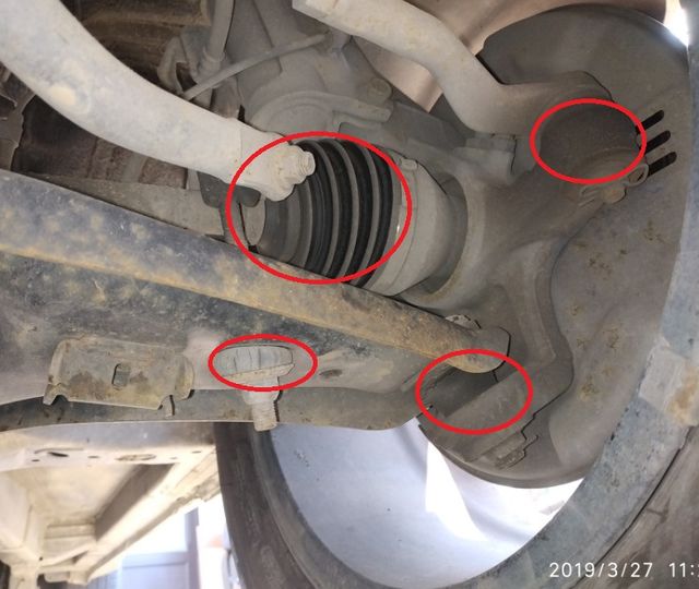

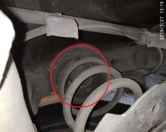

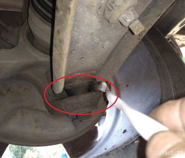

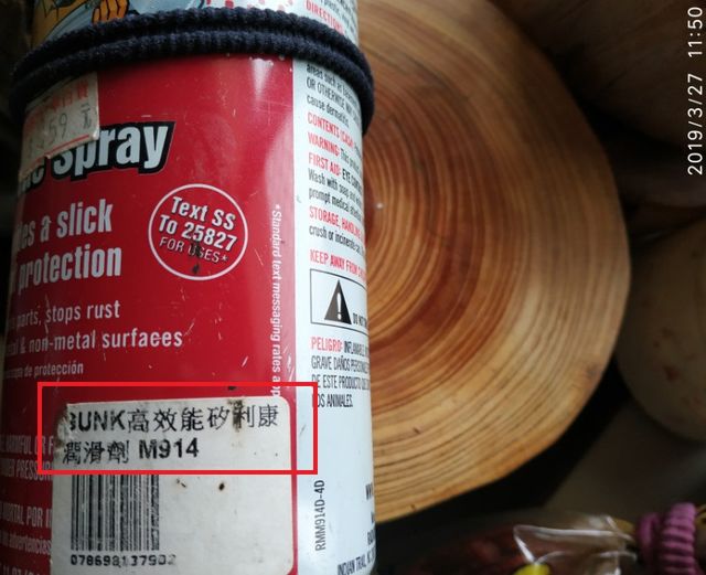

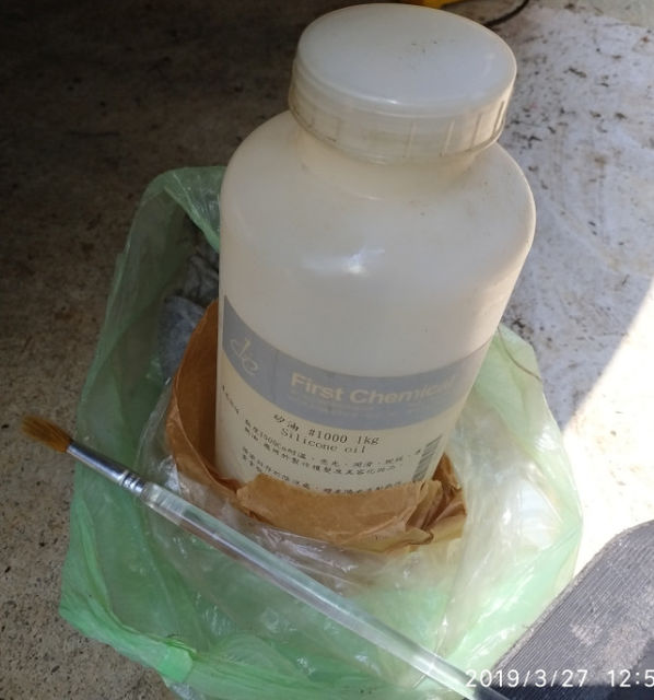

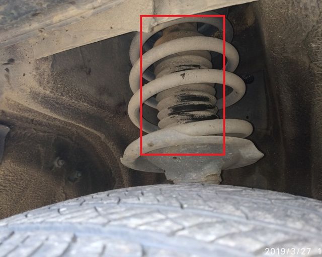

檢查 底盤 有無鏽蝕~ 順便 在 各個 橡膠緩衝部位 塗點 矽油 ~
因為 車子 常跑沙灘 常浸到海水 ~ 所以 橡膠部位 老化 很快 ~ 這些地方 都要 看一下 ↓↓↓
先用 牙刷 刷去 灰塵 ~
再用 長水彩筆 塗 矽油 ~
或是 用 這種 矽油潤滑劑 噴 ~ 也可以 ~
塗好了~~
還有 這兩個地方 ~ 外避震器套~
避震器 頂~ 橡膠墊 ~

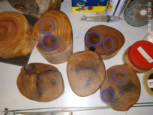

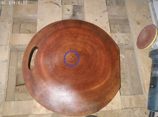

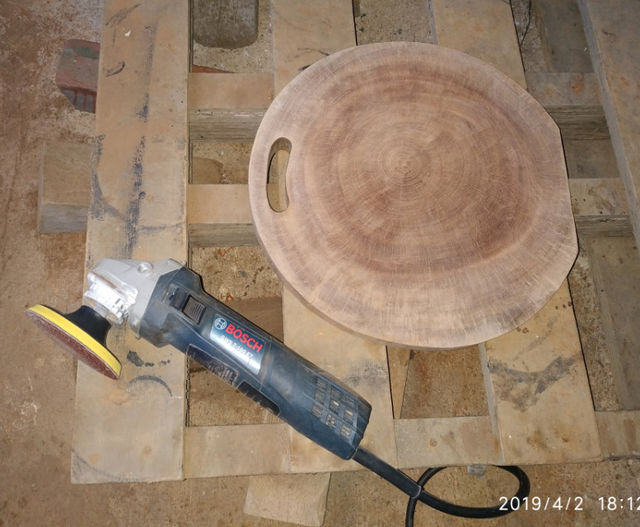

吳同學 烏心石覘板 弄好了 ~ 有空 在 過來拿 ~
這是 好幾年前 作的 8塊中的 其中 1塊 ~ 木材 已經很穩定 不會裂了~ 拿回去 抹個 沙拉油 就可以用了~~
翻箱倒櫃 才找到 ~ 我記得 應該 還有 3塊 ~ 但是 只找到 1塊 !!
抹水照 ~ ( 年輪中的水心 就是 台灣烏心石的特徵 )
今天 孫大哥 有過來晃晃 ~ 有送 1個 ↓↓↓ 烏心石 小台座 給他 ~ 當樣本 !! 雙年輪 不錯吧 ~~

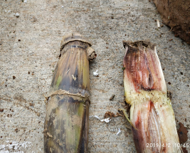

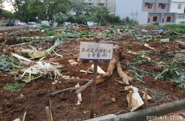

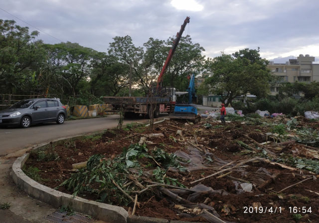

地主 真的 來整地了 ~ 所以 很多人 把水桶 水管 都送給我 ( 他們 以後 用不著了 )
挑了 一些 比較乾淨的 留下來~ 比較髒的 都送去 回收 ~~
整地完~ 多了 很多 農作物 可以當堆肥 ~ 紅甘蔗 芭蕉 ~ 都 可以 拿來 堆肥 ~

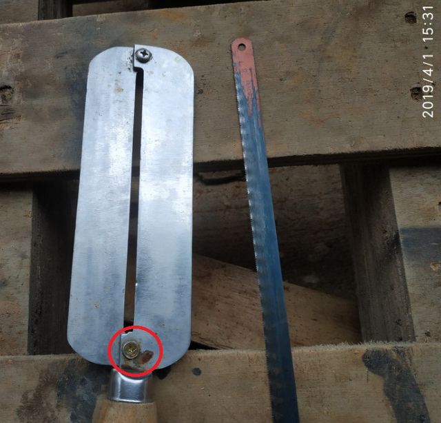

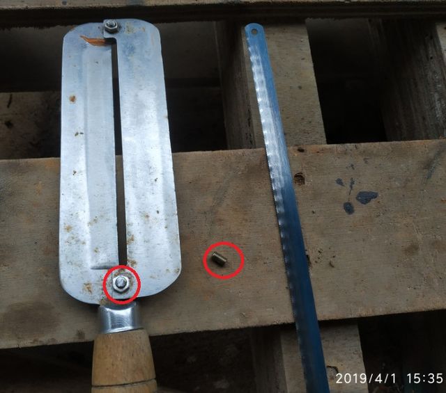

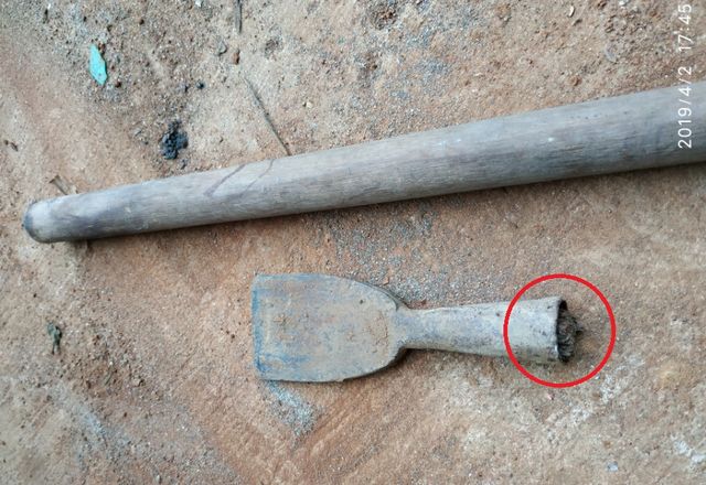

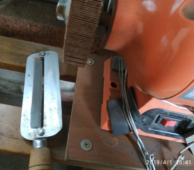

鄰居 甘蔗刀 螺絲掉了~ 拿來修 ~ 找個 差不多的螺絲 鎖上去 ~ 順便 磨利一下 ~
酬勞 是 紅豆粉圓湯 半鍋 ~~
今天 又有人 送修 ~這種 奇怪的長鑿子 ~

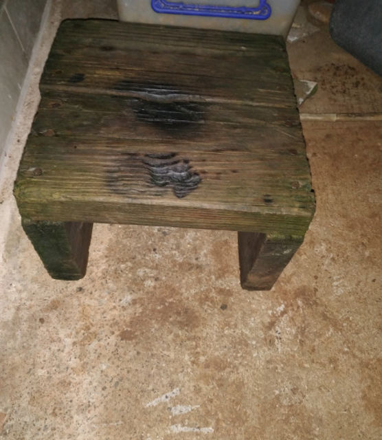

這是 海邊 撿來的木條 ~ 作 小凳子 ~ 製造簡單 堅固耐用 !!
