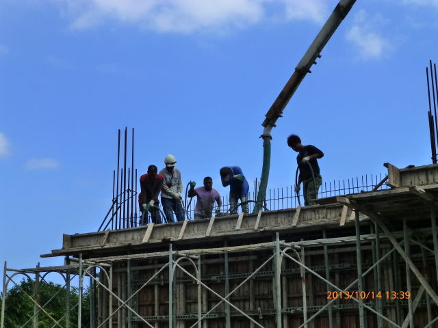

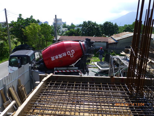

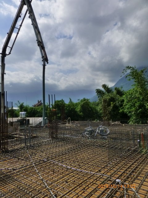

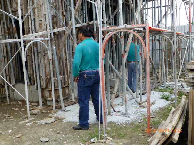

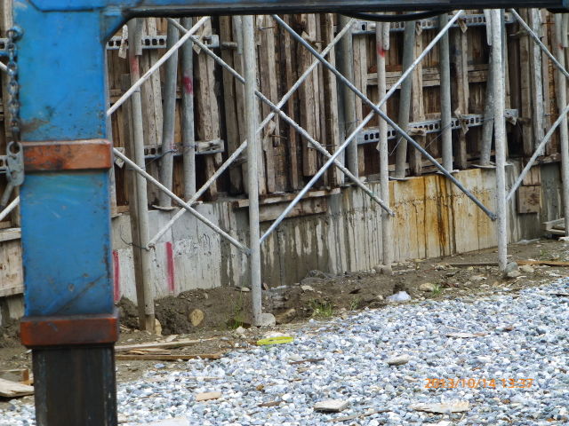

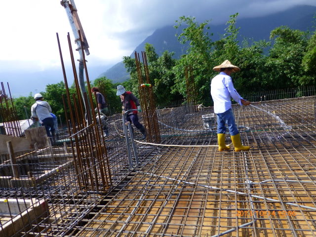

  趁家人養傷,無法到工地之空閒,補PO搬家前的工程進度:
  10月11日(星期五):本安排灌漿,因台泥機器保養放假;10月12日(星期六):下大雨。10月13日(星期日):台泥例假日,無法灌漿
  10月14日(星期一):一樓牆面、樓梯、天花板(二樓地板)灌漿
  照例,在灌漿前,要徹底清洗乾淨。這部份,因家人到工地時,工地經理已完成,無法拍到照片。

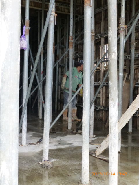

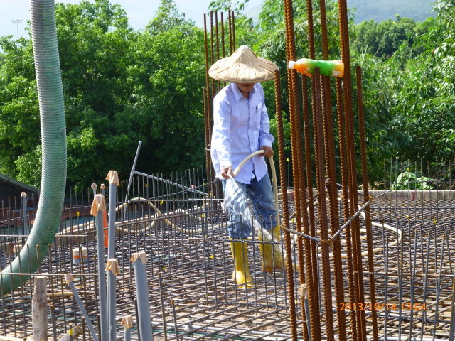

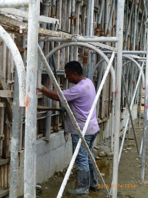

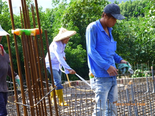

  在灌漿時,怕還沒灌漿的模板太乾,工地經理隨時給它補充水份:
  照片中的飲料,是家人送的。有的人則是放在口袋。

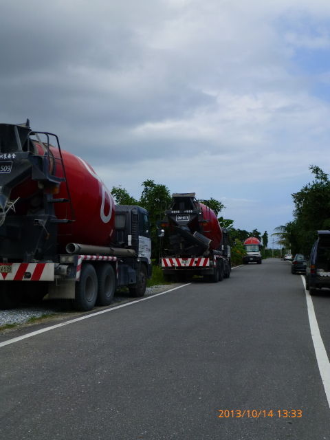

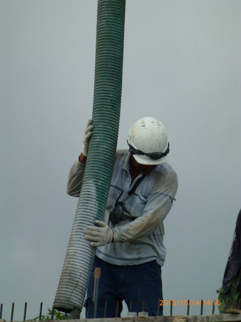

  當天,灌漿及抹平、搗實共6人+模板老闆父子二人+工地經理+台泥業務+品管+混凝土車司機9人次+雜工。共用:54立方米
  二人裡外搗實,有溢漿:

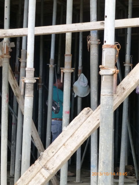

  模板老闆父子來顧模:
  因二樓無法目測,所以,這次改以無線對講機聯絡:

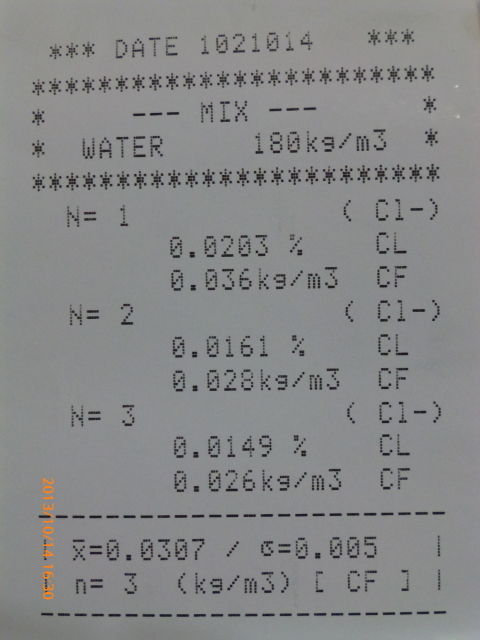

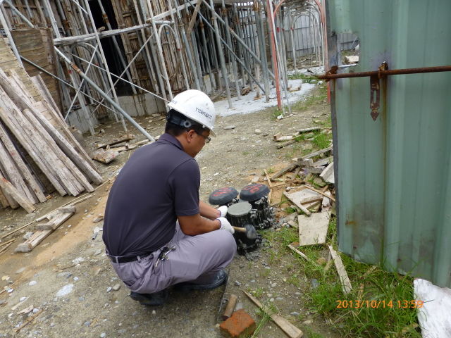

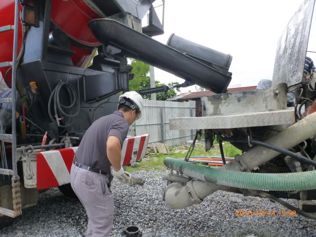

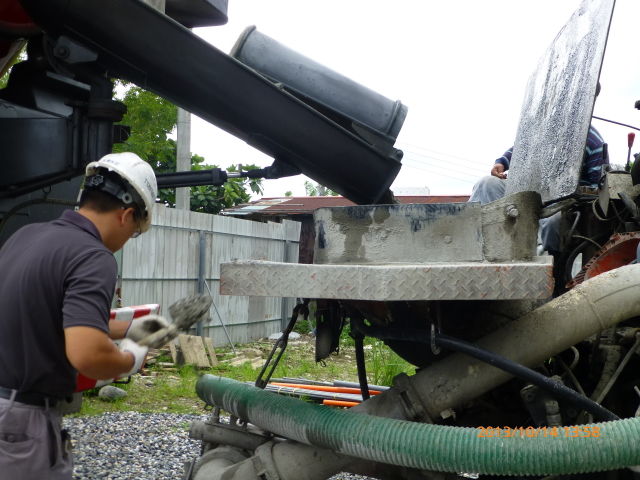

  這次有做:氯離子檢測(三次)、強度試體採樣(三車)
  和上一次一樣,台泥品管有給我們小紙條讓業主親筆簽名,不怕被掉包。在此,不再PO照片。
  因為我很好奇,想知道如何做氯離子檢測,所以,家人用錄影方式錄回來給我看,故沒有照片,只有拍檢測結果。
  據台泥品管表示:三次氯離子檢測平均值,低於0.045,即合格。

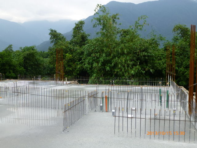

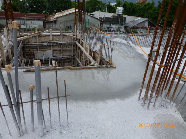

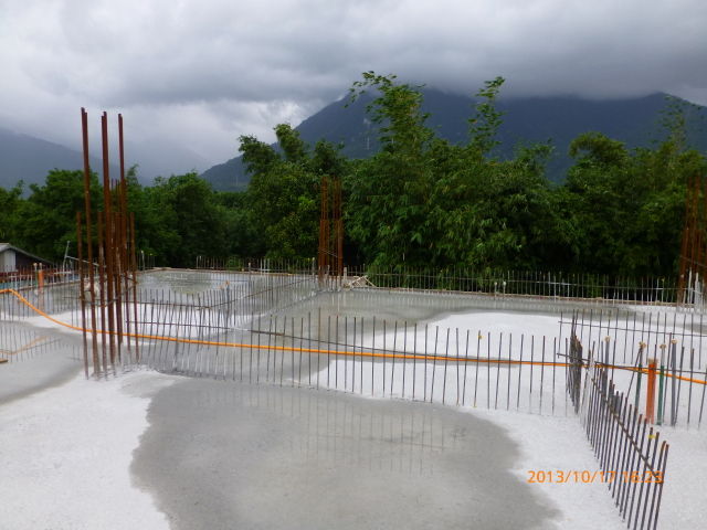

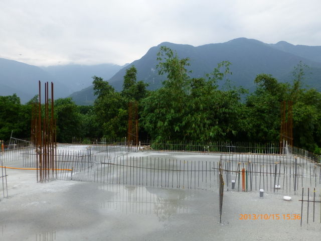

  10月15日(星期二)起到10月22日(星期二)養護期。
  有另外付15000元的臨時水電費(不含申請臨時電力費用),原本想請水電師傅裝置灑水器來養護。
  工地經理表示:灑水器的水量不足以養護,他要用水管澆灌並將樓板地面淹滿:
  有灌到高程:

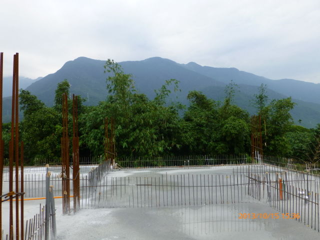

 樓主| 發表於 2013-11-7 21:06:58 | 顯示全部樓層

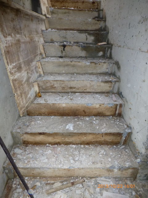

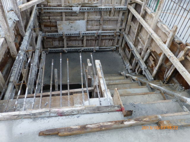

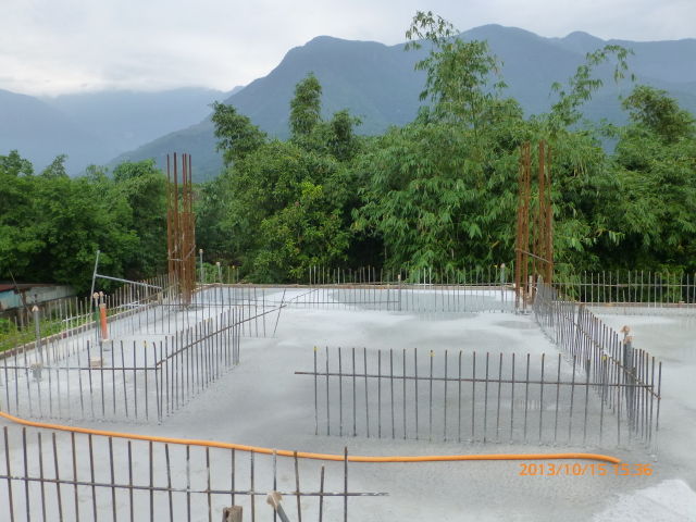

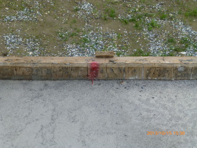

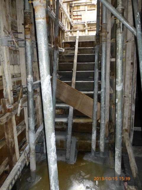

  樓梯有預留鋼筋:
  灌完漿後半小時,開始下雨,以致表面有出砂現象。

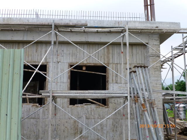

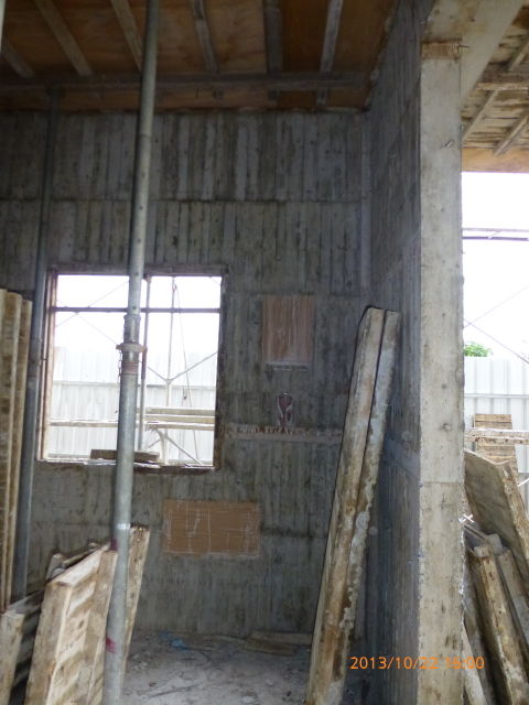

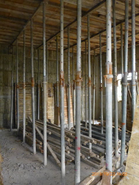

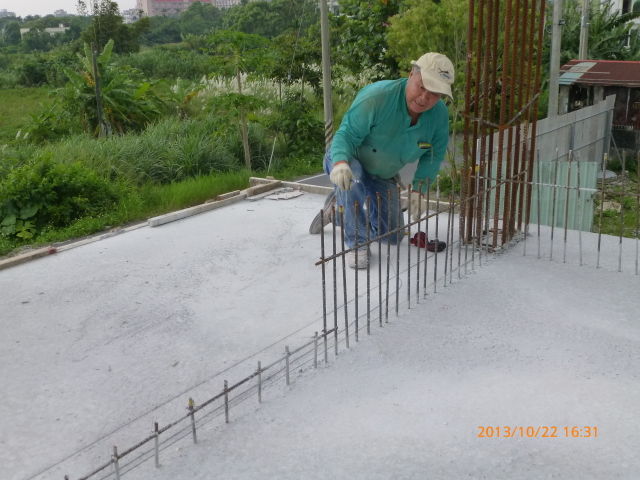

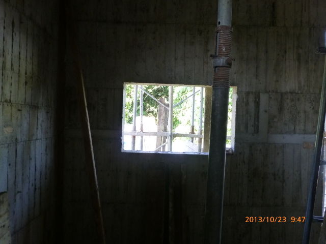

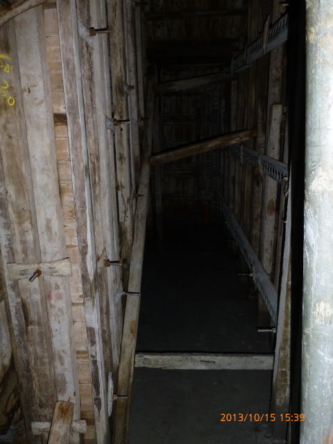

  10月22日(星期二)拆一樓牆面側模及二樓放樣

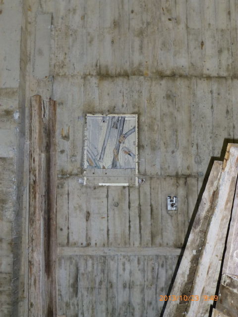

  經過七天的養護,第八天,終於要拆一樓牆面側模了。
  既期待又怕受傷害。
  幸好,電表箱及弱電箱附近,都沒有爆米花。
  一樓天花板要等28天才會拆模:

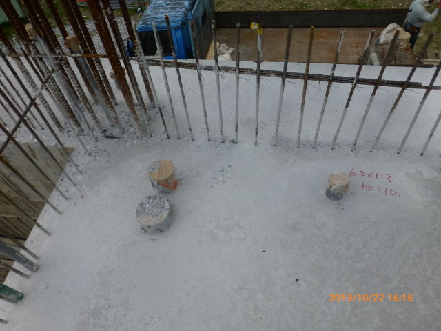

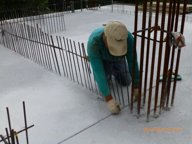

 樓主| 發表於 2013-11-8 22:13:41 | 顯示全部樓層

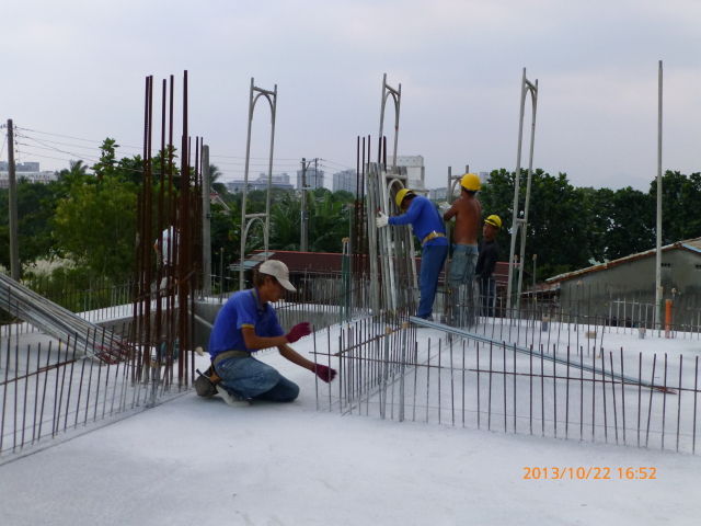

  10月22日(星期二)下午2樓放樣/鷹架送來了
