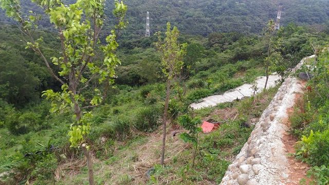

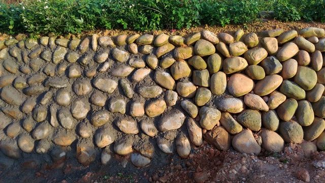

 樓主| 發表於 2016-5-30 17:37:03 | 顯示全部樓層
本帖最後由 brown發哥 於 2016-5-30 17:41 編輯

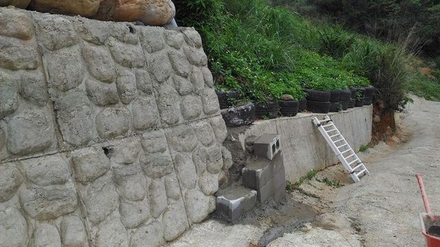

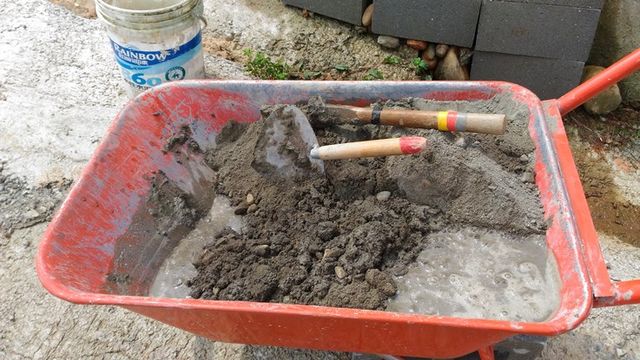

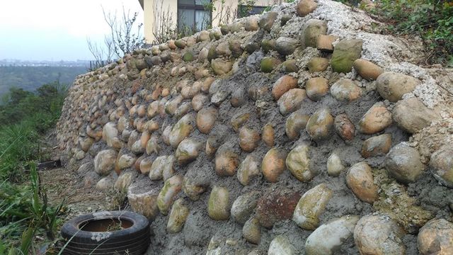

用獨輪車攪拌水泥、砂、石
可以推著走、方便實用
用空心磚砌階梯、上下平台較安全
順便加一支掛勾、可以用手拉勾環、以免踩空
以自然工法砌疊旳石頭駁坎
將房屋周邊優先用水泥砂漿填補縫隙、強固結構、
也是用獨輪車一車又一車,
攪拌好再塗抹上去
駁坎噴漿、
客語叫做--叨石駁 !

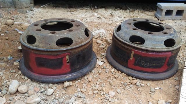

 樓主| 發表於 2016-6-29 10:24:19 | 顯示全部樓層
本帖最後由 brown發哥 於 2016-6-29 10:26 編輯

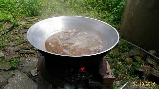

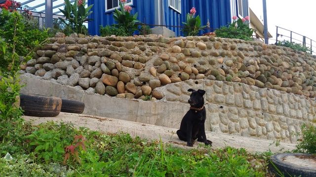

將自已跑來的小黑狗,取名拉奇(Lucky)
鐵工師傅叫牠--小白、故意反名,以免大家都叫小黑
只要有吃的、叫什麼名字都不重要
傷腦筋是,路過機車都狂追、擔心害騎士摔傷

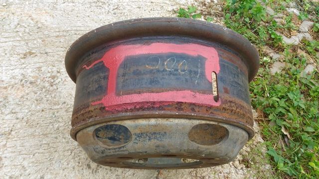

看到網友用鋼圈當爐灶
烹煮大鍋麻油雞、玉米、煮花生
也來依樣製造二個、先劃好位置、切割爐門
參與人數 15威望 +242 收起 理由
amy92280 + 10 太棒了!
dccbb + 15 太棒了!
hsnn0620 + 15 太棒了!
wayneshen57 + 16 太棒了!
緊張大師 + 8
二泉映月 + 20 太棒了!
Dogo + 20 非常有創意!
移民 + 8 太棒了!
tutu + 10 太棒了!
隨意栽 + 20 讚喔
axxxxa + 20 太棒了!
chingwen + 20 太棒了!

發表於 2016-6-29 22:33:52 | 顯示全部樓層
數字1000是1000元1個嗎?
切割要多少?

 樓主| 發表於 2016-6-30 08:52:26 | 顯示全部樓層
大卡車廢鋼圈作爐台
要夠大、夠重夠穩
才不易傾斜
買貨櫃可以向老板要幾個
當角落基座墊底用
可以找鐵工廠或貨櫃老板來切割
記住
切下的長方形鐵板,不要丟掉
到五金行買門栓、門勾
焊上去當作爐門、可防風保溫火

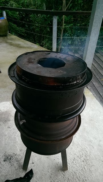

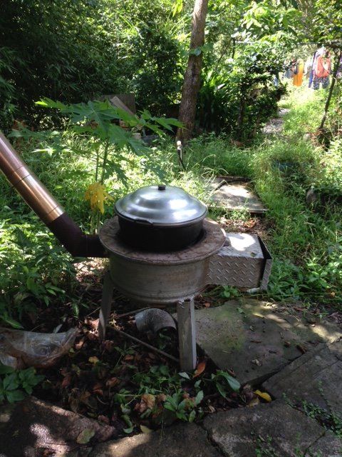

發表於 2016-7-1 13:36:20 | 顯示全部樓層
本帖最後由 abelchen 於 2016-7-1 13:41 編輯
brown發哥 發表於 2016-6-30 08:52
大卡車廢鋼圈作爐台
要夠大、夠重夠穩
才不易傾斜
這是我家去年開始服役的廢鋼圈爐灶, 挺好用的. 煙囪準備改成90度直上. 加長型進柴口值得推薦. 柴薪可以長一些省點力氣鋸木頭. 補充一下: 保溫層是使用發哥教我敷蜂箱用的泥土+水泥, 我再加些稻殼填充, 比例=隨便.

 樓主| 發表於 2016-7-1 15:27:33 | 顯示全部樓層
看到abel大的鋼圈爐
是更多巧思的進化傑作
1.加長型進柴口,不用一直推材進灶,不會燒一半掉在爐外
2.三支腳座支撐架,又加三支小鋼筋拉桿、不會外撐滑開
3.保溫層加厚土、火舌不會亂竄
4.煙囪拉長外斜、不會嗆到煙灰
又長知識

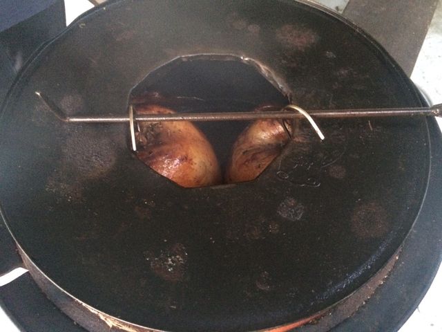

發表於 2016-7-6 23:27:36 | 顯示全部樓層
本帖最後由 cherrypeng111 於 2016-7-6 23:32 編輯
這是掏寶賣的柴火爐,可參考
這是我的烤爐,最下層是碳火燃燒層,2-3層是爐膛,可一次兩隻雞。還想加一層烤地瓜。缺鋼圈。
只用一層,加個網就是烤肉爐。很好用

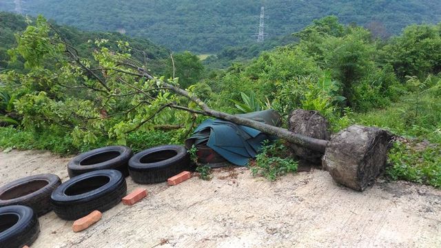

本帖最後由 brown發哥 於 2016-7-11 16:54 編輯

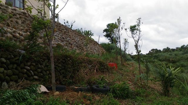

附近有新社區美化環境
先前種下之肉桂樹
居民要改種櫻花樹
挖取的大棵肉桂樹要送發哥
瞻F一個月猶豫了很久
沒吊卡車、又沒壯丁搬移
趁颱風多放一天假
夫妻兩人合力肩抬
殘殘給它挖深洞種下去
風太大、草太滑、樹又太重
被樹壓到腿爬不起來
最終也完成植樹直立起來!

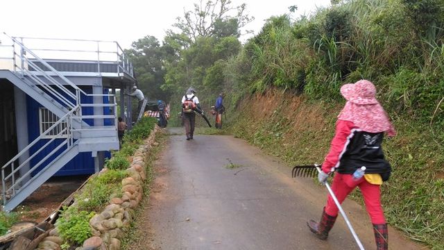

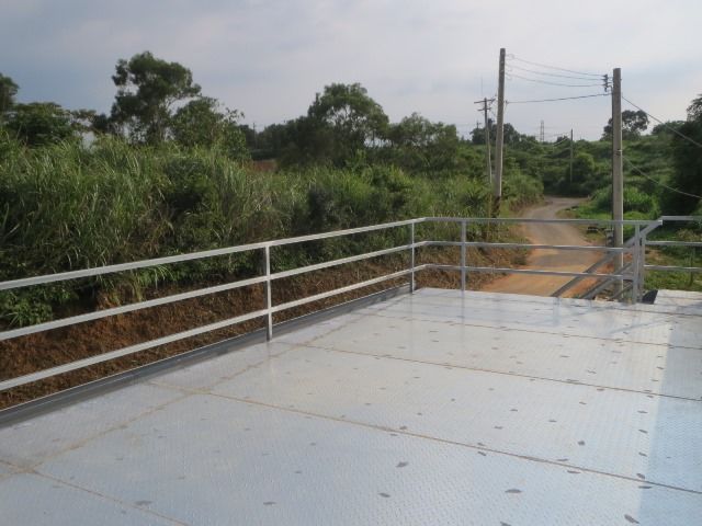

 樓主| 發表於 2016-7-14 09:27:02 | 顯示全部樓層
本帖最後由 brown發哥 於 2016-7-14 09:38 編輯
每年都有清潔承包商,沿道路兩旁割雜草
只怪雜草太長把七里香、樹蘭遮住
被一群割草隊人馬、一掃斷枝
尼伯特強颱、風大無雨、
上二樓平台看到很多彩虹、還有雙彩虹

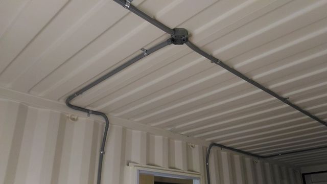

貨櫃屋貼地板、實木花紋

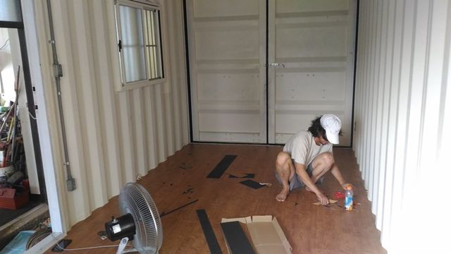

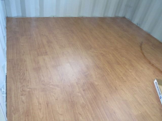

地毯帕沾溼弄污、先打一層底面
