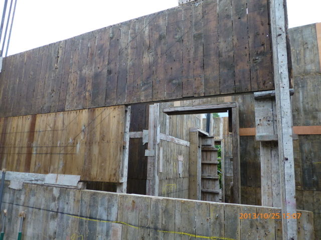

 樓主| 發表於 2013-11-9 20:04:57 | 顯示全部樓層

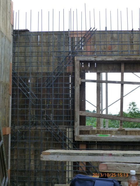

  這個工班真叫人放心!
  連著幾天沒去工地,他們還是很認真的在做,也沒有偷吃步,都照起工來,讓我們省心不少。

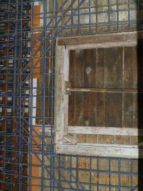

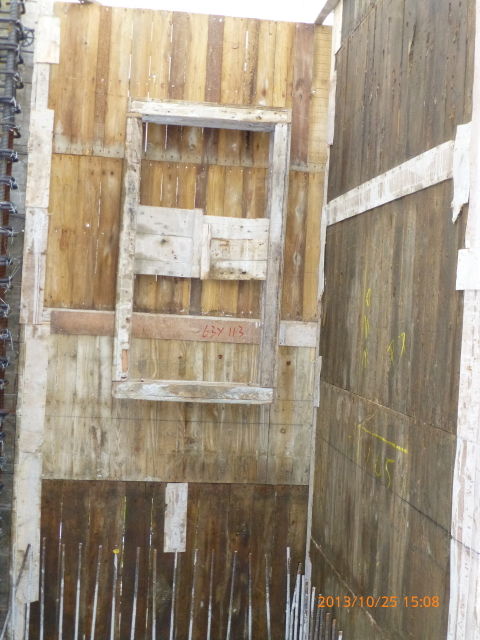

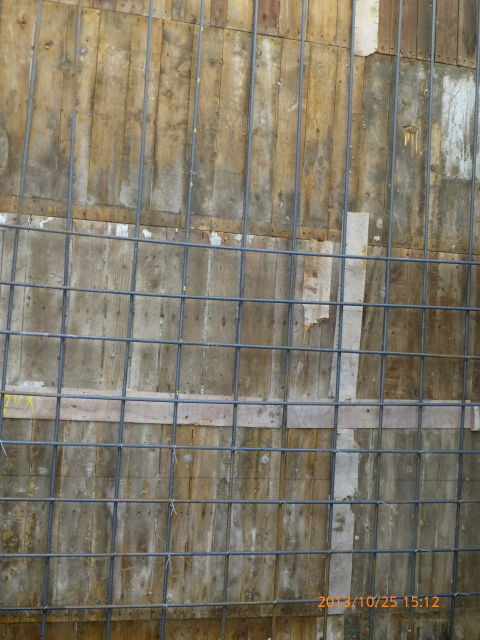

  窗框該加強的地方,也都有加強:

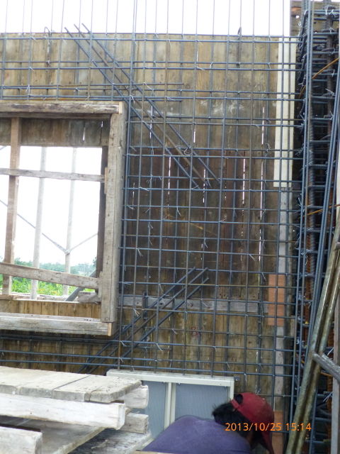

  鋼筋直上三樓露台的女兒牆,且沒有減少鋼筋支數:

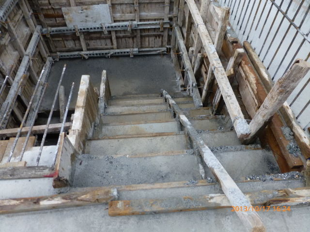

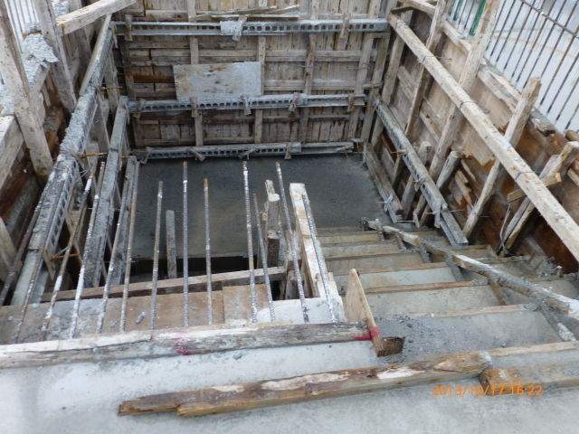

  以前在台中的房子,樓梯很好爬,且左右梯的階數都一樣。來到花蓮租屋處,才發覺居然樓梯左右階數不同,一旦連續上樓,在轉角處,會踢到階梯。
  趕快拿出建築圖出來看,發覺居然左右樓梯數也不一致!
  家人趁著還工業用吹風機給模板老闆時,向工地經理提出是否可以修改?模板老闆聽到,回答:「這簡單」!於是立即為我們修改:
  照建築圖施工會踢到腳的階梯:
  模板老闆放樣時修改了:
  以前從不知道左右樓梯數會不一樣,由於中原路租屋處的樓梯,而讓我們認真的檢視建築圖!
  只是,明明可以左右階梯數一樣,行走無礙,為何建築師不這樣做呢?

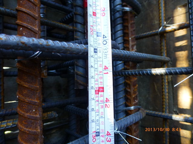

 樓主| 發表於 2013-11-9 20:16:12 | 顯示全部樓層

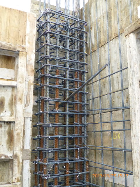

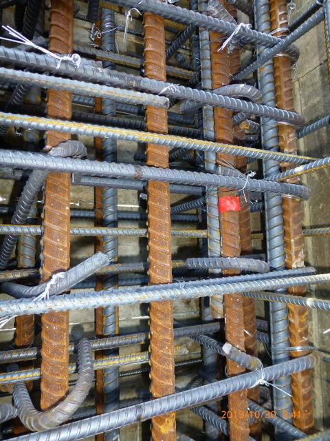

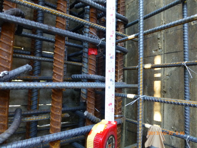

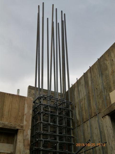

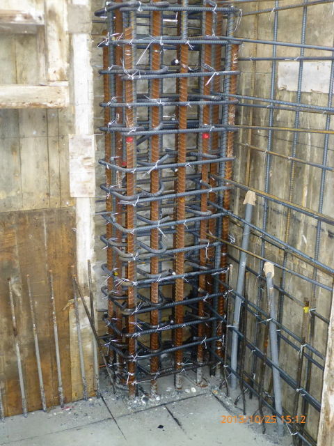

  柱鋼筋(7分鐵)的搭接,也沒因家人沒去工地而偷工,一樣搭接120公分以上:
  紅色記號是搭接處。
  照片是搬家後和水電核對配管時補拍。

發表於 2013-11-9 22:23:20 | 顯示全部樓層
人間過客 發表於 2013-11-9 19:33
  10月23日(星期三)二樓放樣及外模組立/組鷹架
  10月24日(星期四)外模組立

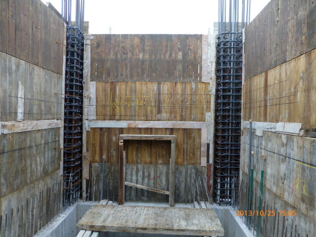

設計圖上的柱箍筋間距沒有區分圍束區及非圍束區嗎?還是鋼筋工偷懶綁成一樣的間距呢?

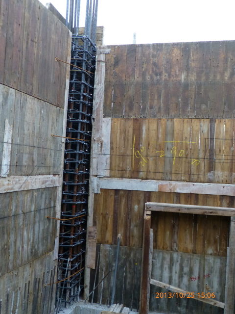

 樓主| 發表於 2013-11-9 22:41:17 | 顯示全部樓層
雞腿 發表於 2013-11-9 22:23
  感謝您的提醒!
  剛剛去看建築圖。因為一樓是設計圍束區及非圍束區綁成一樣的間距,2樓及3樓才不一樣的間距。
  關於這點,將會向工地經理反應。謝謝您!
  另外,請問:圍束區及非圍束區綁成一樣的間距,這樣有何影響呢?
把握當下,珍惜擁有。

發表於 2013-11-9 22:44:28 | 顯示全部樓層
人間過客 發表於 2013-11-9 20:04
  這個工班真叫人放心!
  連著幾天沒去工地,他們還是很認真的在做,也沒有偷吃步,都照起工來,讓 ...
柱尾主筋應設90度彎鉤!

發表於 2013-11-9 22:49:59 | 顯示全部樓層
人間過客 發表於 2013-11-9 22:41
  感謝您的提醒!
  剛剛去看建築圖。因為一樓是設計圍束區及非圍束區綁成一樣的間距,2樓及3樓 ...
小弟不太確定,應該是會影響柱子受力後的變形模式.

 樓主| 發表於 2013-11-9 22:52:24 | 顯示全部樓層
雞腿 發表於 2013-11-9 22:44
柱尾主筋應設90度彎鉤!
  您是說這一張嗎?
把握當下,珍惜擁有。

 樓主| 發表於 2013-11-9 22:55:17 | 顯示全部樓層
雞腿 發表於 2013-11-9 22:49
  那為什麼建築師會設計一樓是設計圍束區及非圍束區綁成一樣的間距?
  這樣豈不是不好?
把握當下,珍惜擁有。

發表於 2013-11-9 22:56:09 | 顯示全部樓層
人間過客 發表於 2013-11-9 22:52
  您是說這一張嗎?
沒錯!就是這一張.
