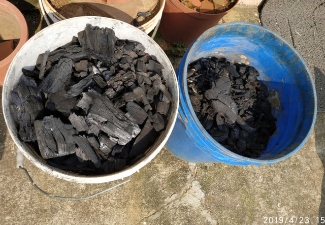

生物炭 用 悶燒的 煙 很少~~
看生物炭 用 悶燒的影片...怎麼還有背景音樂...噠!噠!噠!....的...

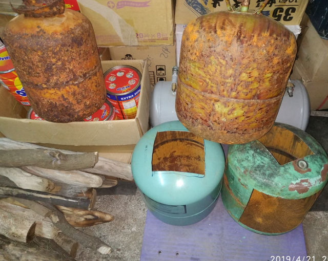

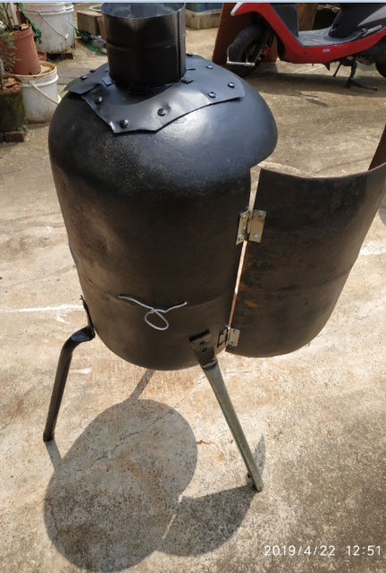

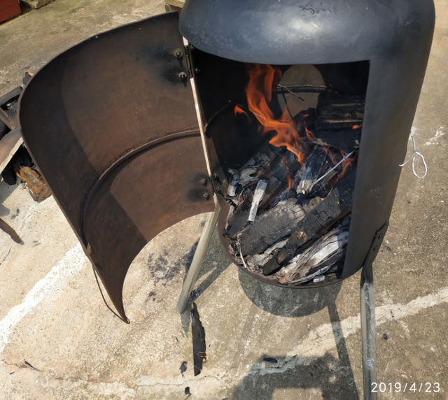

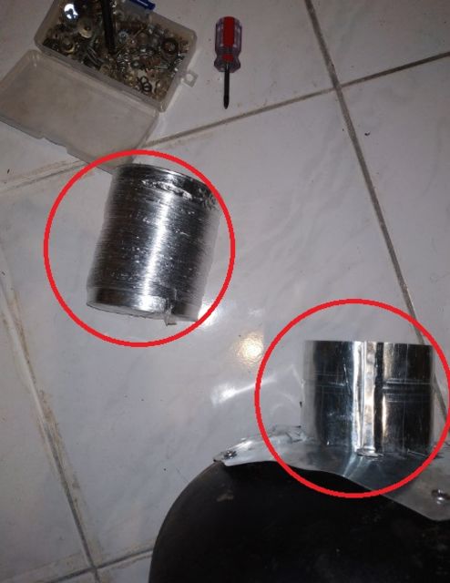

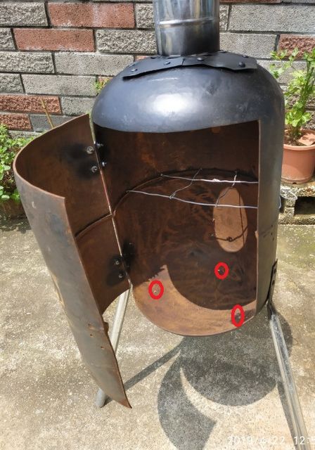

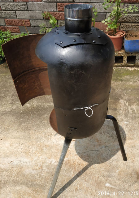

自製 烤爐 先完成 第一個 ~ 陸續 還有 4~5個冷煤桶 可以 慢慢弄 ~~

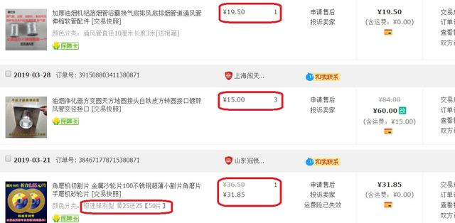

一共 花約 300元 台幣~ 買 排煙管頭 跟 排煙管 ~ 剩下的 瓦斯桶 是 撿的 ~ 腳架 也是 撿來的 ~
剩 活動門的 把手 ~ 還沒裝 ~( 桶底 還有 鑽 5~6個進氣孔 ~ 幫助 燃燒 )

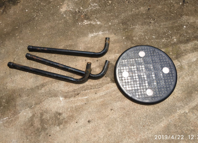

撿來的 椅子 當 烤爐腳架 跟 冷煤桶 ~

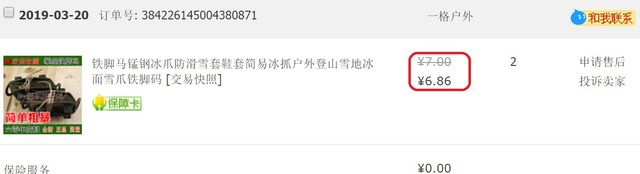

掏寶 買了 這兩個 ~
價錢 在這 ~

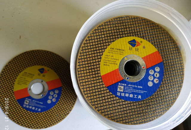

順便 介紹 這種 黃色 切割片 ~ 很好用~ 買一送一 ~ 比 綠色 紅色 黑色 的 都好用 又 耐用~ 價錢 在 上面 的 截圖 ~

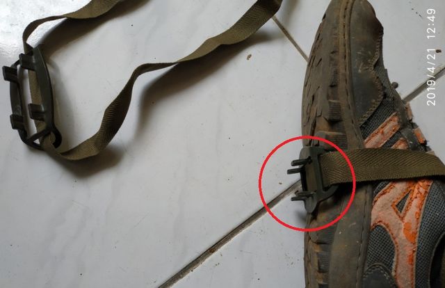

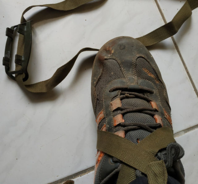

這種 防滑腳爪 很好用~ 爬樹 走爛路 ~都好用 ~ 堅固耐用 ~ 值得買 ~

烤爐看來很大台..
那有(壁)暖爐的功能嗎?

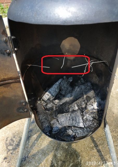

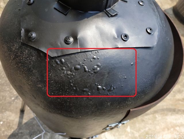

這 鐵桶 ~ 是 16KG 的 瓦斯桶 改的~ 其實 有點重 ~
應該 用 冷煤桶 改裝 才對 ~ 輕便 很多 ~
下次 來改 冷煤桶 ~ 過幾天 鄰居 要送 幾個冷煤桶 過來 ~
估計 現有 6~7個 冷煤桶~ 就算 改裝 失敗 5~6次~ 也不怕 !!
試燒 1下 ~ 鄰居 無聊 都跑來看 ~ 呵
桶子裡 作烤架 的 鐵線 都 燒斷了~
舊瓦斯桶的漆 ~ 沒清乾淨 就噴防高溫漆 ~ 遇到高溫 時 就 鼓起來~~

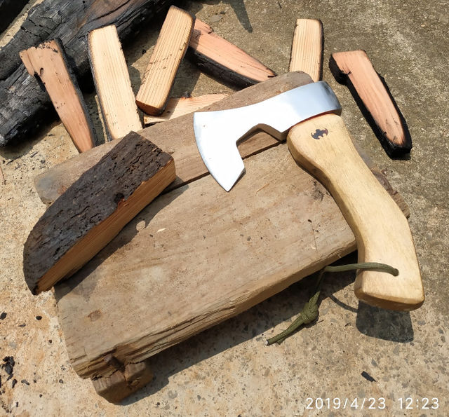

砍柴 烤肉 烤蕃薯 ~ 用 到 改裝 自製 的 小手斧 ~~
手斧 ~ 銳利 好砍 ~~
作了 好幾桶 生物碳 送鄰居 ~ 希望 大家 別在 自然露天堆肥 了 ~ 老鼠 蟑螂 一大堆 .......

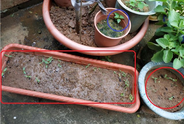

呵 ~ 小弟 也不在意~ 順手 用 手 捏碎 辣椒外殼~ 取出 種子~ 隨便 灑在 盆子內 ~~
結果 當天~ 捏碎 辣椒 的 手指~ 痛 1整天 ........ 用 肥皂 洗過 還是痛~ 呵
現在 過了 快 1個月~ 辣椒 發芽了~ 發的 亂七八糟 ....... 因為 當初 是 隨便撒的 ~
紅圈處 是 辣椒 ~~ 藍圈處 是 鬼椒 ~~

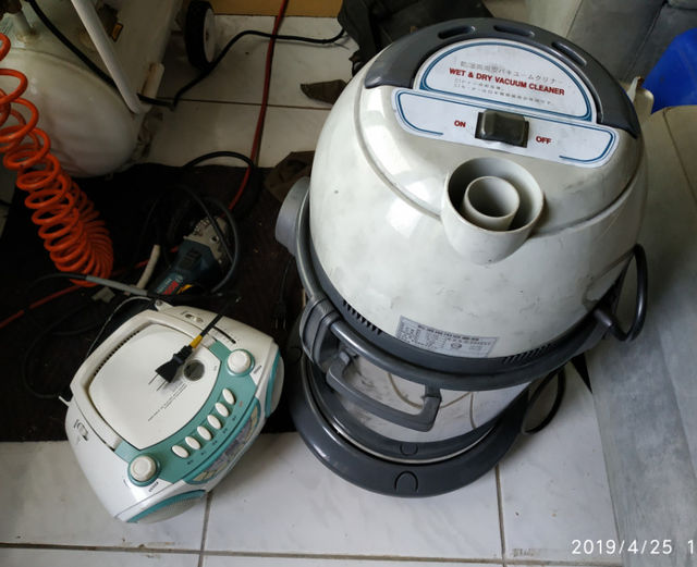

對了 ~ 鄰居 吸塵器 和 cd收音機 ~ 壞了~ 送給 我 亂拆 ~ 修修看 ~~
結果 1台 是 插頭線 斷了 ~ 1台 是 保險絲 燒了~ 兩三下 就 全修好了~ 算撿到的~~

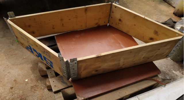

這個 木箱 也是 鄰居 送的~ 留下來 以後 可以用 ~~

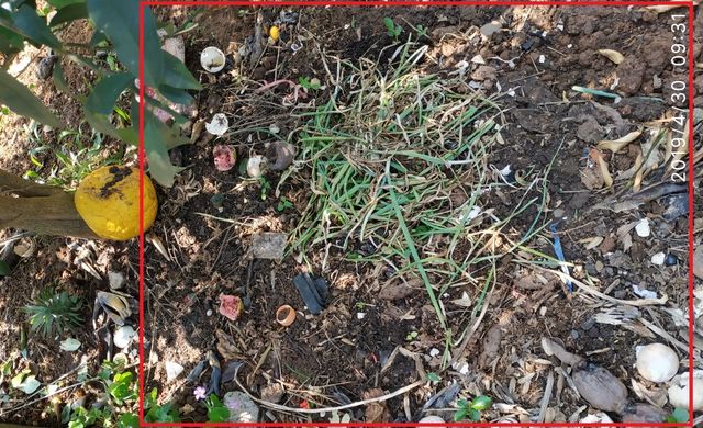

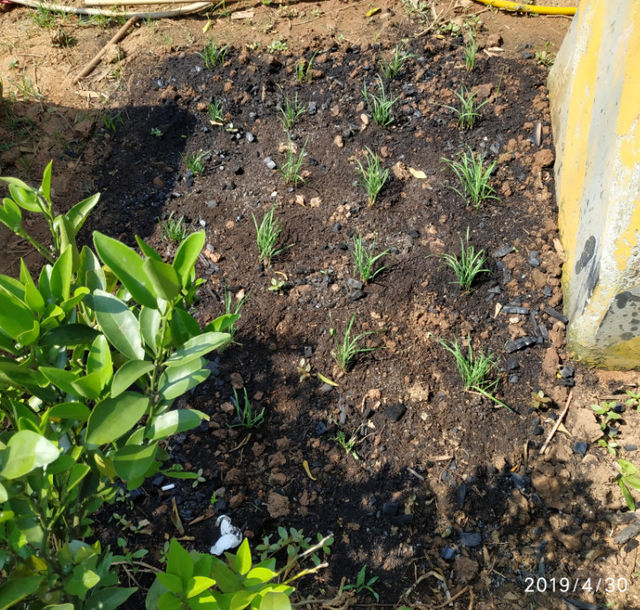

上星期 作的 生物碳 分發光了~ 不夠 還可以 再製造 ~
鄰居們 以後 也不需要 弄甚 雞糞 狗糞 肥 ~ 污染空氣環境 ~

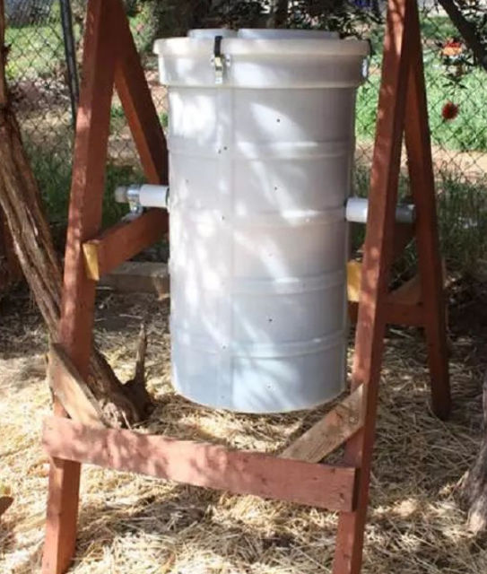

再來 是 這個 天然堆肥場 ~ 改善計劃 ~~

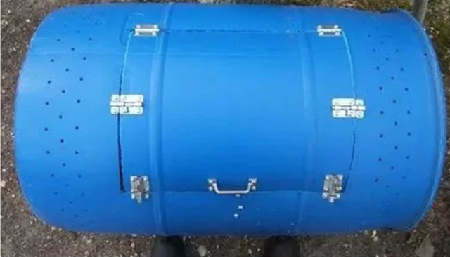

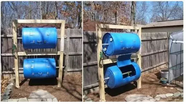

前些日子 鄰居 送的 藍色大塑膠桶 還好幾個~ 需要 的 木材 木角料 棧板 枕木 ...... 小弟 也還很多 ~~
有空 打算 來作 個 像這樣的 堆肥桶~ 送給 大家用~ 應該 可以 改善目前 天然堆肥場 引來的 老鼠 蟑螂~
