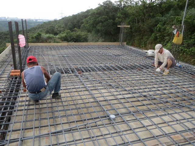

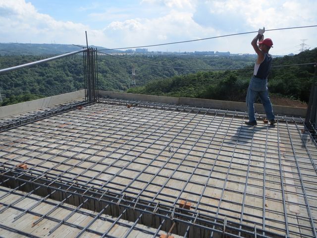

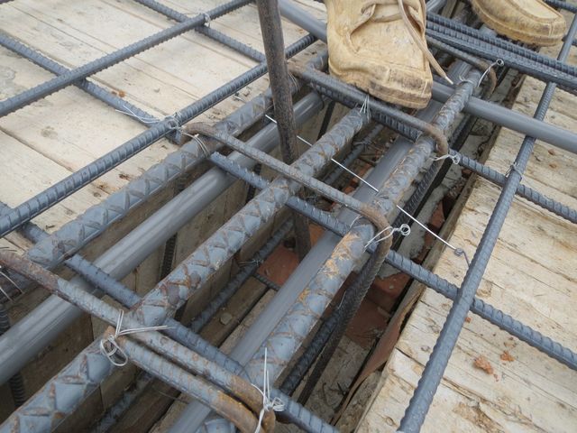

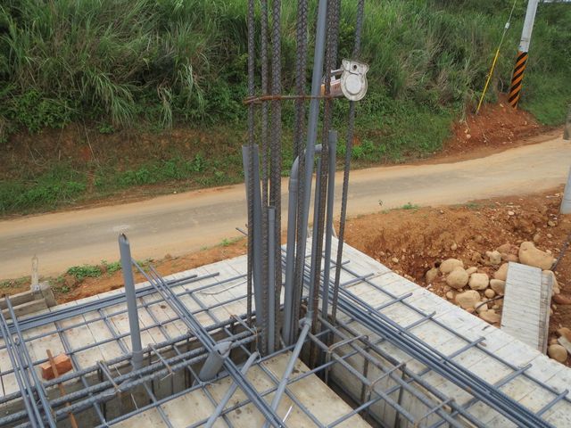

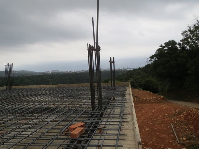

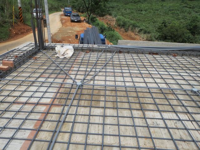

發表於 2014-6-27 07:54:04 | 顯示全部樓層
本帖最後由 brown發哥 於 2014-6-27 08:00 編輯
釘模板的師傅、聽說最近不好找
綁鋼筋的傳統作法,也面臨缺工
年輕人很少見,還是50、60歲LKK居多
先綁週邊及支撐橫樑部份、長條加箍筋15@
底層鋼筋掛在週邊及支撐橫樑上
接著佈電管、燈具盒、開關控制、田園探照燈、
進水、排水管、
監視器、網路等弱電用管缐(1"吋及6分)
在角落柱頭有八根租細PVC管引上,
看似複雜、其實各有用途、
配完管線,上層再綁竹節鋼筋
雙層配筋、中間是管缐、類似三明治夾心
也要強固樑框模板及四週邊板,及防止水泥張力、以兔爆模漏漿
用鐵絲拉住,間隔約2.5尺

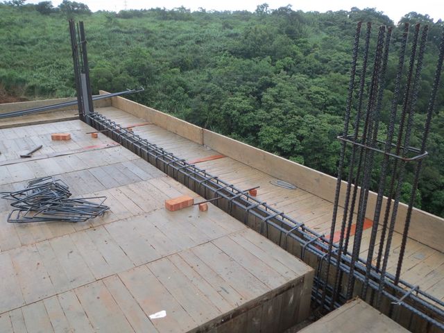

發表於 2014-6-27 08:06:25 | 顯示全部樓層
本帖最後由 brown發哥 於 2014-6-27 08:14 編輯
看到附近工地
正在誘T樓半連棟型別墅
柱頭有八根鋼筋
回來看我家沒豪獄繵歿r
每個柱頭有10根6分竹節鋼筋
橫樑用六根6分、箍筋每15cm一支
承包老板說
他都照五樓式公寓的建築工法及用料
沒有偷工減料!
今年雖然業主、您在現場,
也下來管忙綁鋼筋、配管
請您放心~~
老板是發哥同學的同學、年紀相仿
自稱誘F四十年房子
