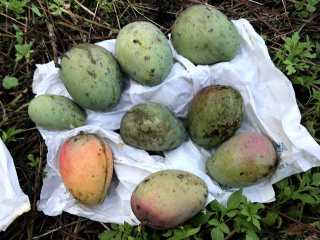

至少兩棵都有掛果, 並且逐漸長大.
然後....某一天突然發現, 已經被 鼠輩, 啃掉 近半.   ( 剩餘的趕緊採回家 ).
只搶回九粒. ( 去年的兩棵 四季, 好像搶回三十多粒的樣子, 忘了 ).
逐漸 後熟. ( 大的是 玉文 ).
至少是.... 三種芒果 ( 數量不管 ), 都算是 有吃到.
