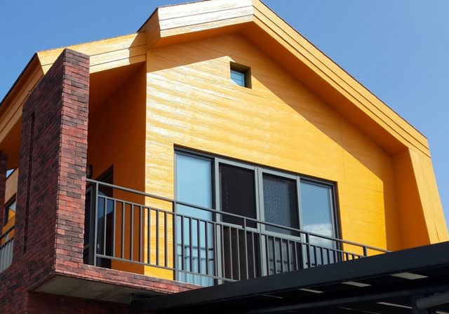

提供一種選擇~
我是乾式施工
再封上第2層仿木紋水泥板
木紋水泥板塗上外牆耐候漆
把夏天第1道熱度擋在外面
或是圖左邊仿紅磚文化石
文化石貼好不要填縫
較不易有熱脹冷縮掉落磁磚危機
僅供參考~
