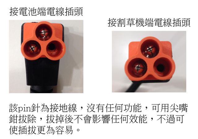

發表於 2016-6-21 22:13:53 | 顯示全部樓層
今天使用後要充電時, 發覺充電器output的一個pin竟然斷了, 請問除了換充電器, 有何其他解決方案?

另外回答#346的問題
該Pin並無特別作用,我們是刻意拔除的,
主要是因射出模具時該孔徑比較緊,造成插拔不易,因此拔除該Pin針
以方便操作,此不會影響任何效能,請放心使用

感謝回覆, 我過兩天再去試試, 另閣下提到電源插頭不易拔插之問題, 是否有解決方式? 謝謝!
不然每次拔插頭時一把火就上來了!

 樓主| 發表於 2016-6-23 15:48:12 | 顯示全部樓層
yangjr 發表於 2016-6-22 20:57
不然每次拔插頭 ...
最近已剛解決該問題嚕!
主要就是pin針拔掉一腳就可解決,小編整理如下圖所示:
