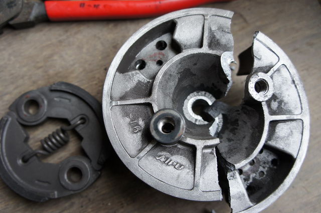

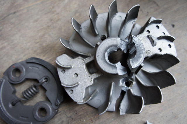

老天爺幫忙澆水,所以澆水時間就拿來拆鑽洞機。
拆開果然葉片破損....

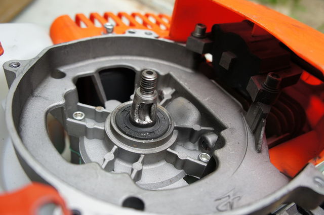

您的葉片破裂沒有錯!
但是另一端的主軸心卡銷已經擴孔加大了!
正常需要拆下主軸心焊補孔穴後再加工成與葉片相同之半圓銷形狀...
或是請多芬嫂連葉片,半圓銷,主軸心...一起進口更換吧!...

這個換起來會不會很"功夫"!!
我怕會拆不會組~~
