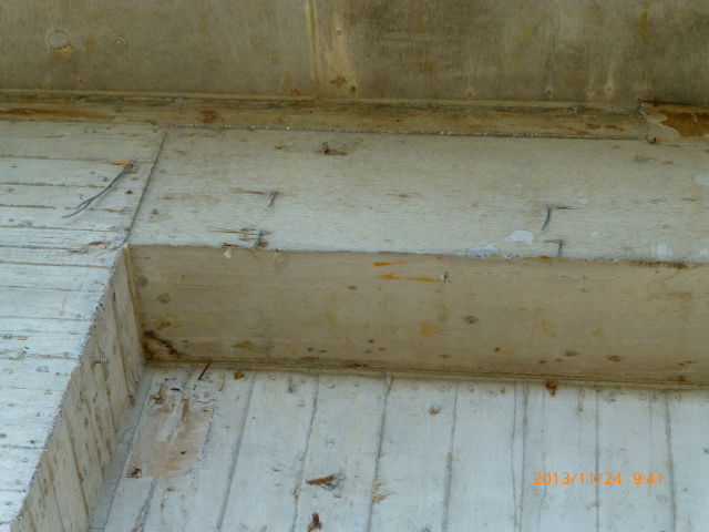

  11月11日(星期一)因家人腳傷未痊癒,工地經理代看混泥土強度試體檢測。
  11月15日(星期五)早上工地經理來電,稱:鋼筋工班有空,欲今天磅鋼筋,明天綁鋼筋。
  因二樓天花板養護不到足7天,且家人腳傷未癒,請暫緩。
  11月16日(星期六)早上工地經理來電問,可否星期一磅鋼筋及綁鋼筋?因為已養護足8天,所以答應了。
  11月18日(星期一)早上7:30稱鋼筋(由工地經理代看)、綁柱鋼筋、三樓模板放樣、模板拆側模。
   家人早上10:00多到工地時,柱鋼筋已綁好,鋼筋工班已退場。真是神速。
  由於家人腳傷,且工班正在施工,不方便拍照,等到工班放假時,補拍照片。

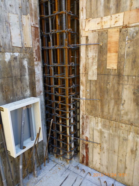

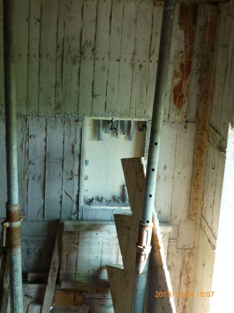

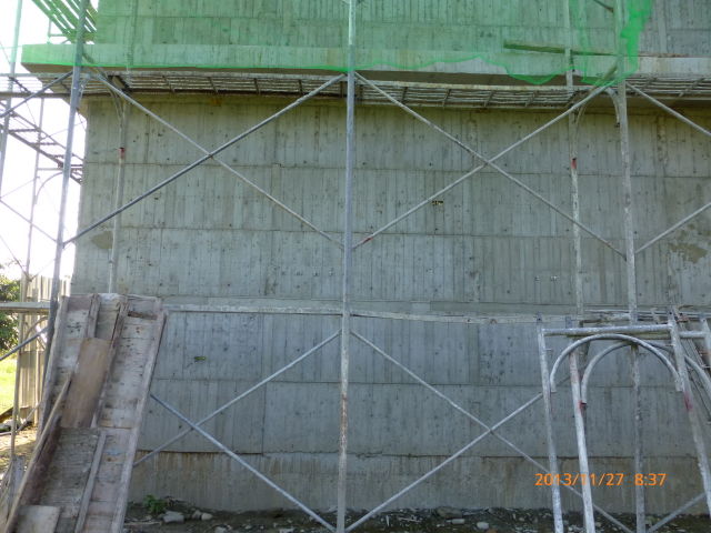

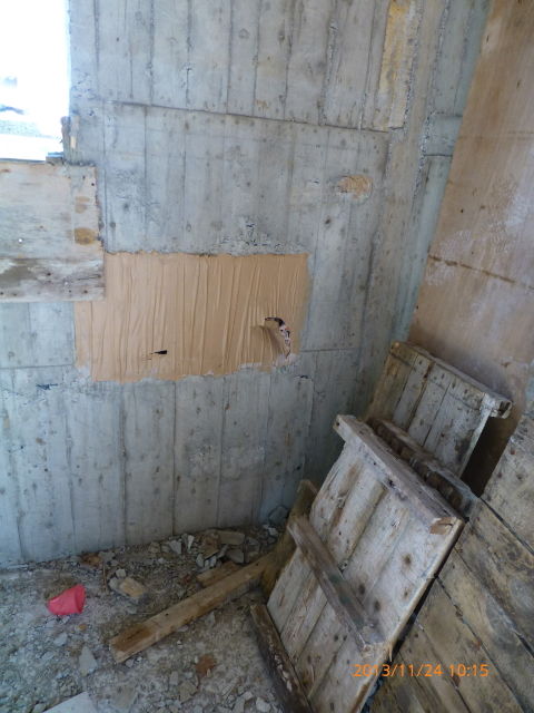

  拆側模:

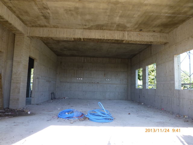

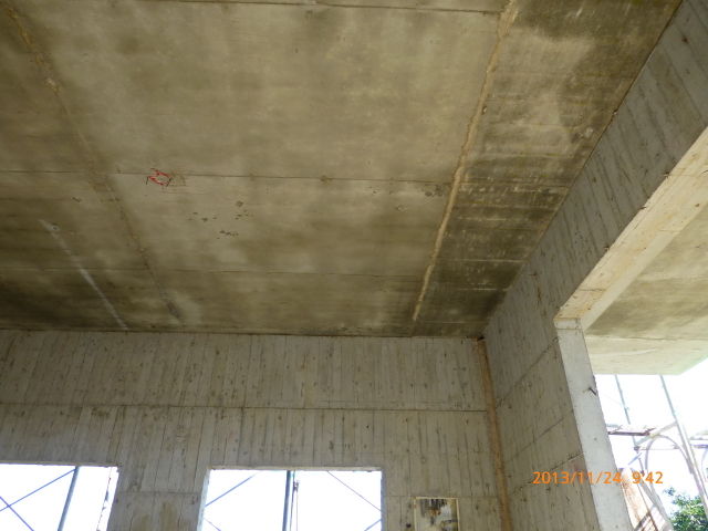

  拆一樓天花板(養護足38天才拆):
參與人數 3威望 +23 收起 理由

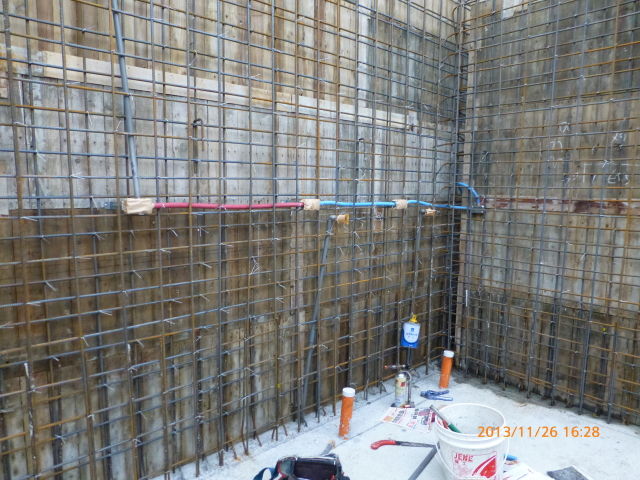

margaret 發表於 2013-11-10 22:03
請問你廁所馬桶糞管到灌完水泥後牆面的距離是多少公分???
  家人量廁所馬桶糞管到灌完水泥後牆面的距離如下:
  一樓及二樓:30公分
  三樓因配管問題,留40公分
  請問:
  距離多少,有何關係?這樣可以嗎?
把握當下,珍惜擁有。
94
8540
73116
發表於 2013-11-26 10:51:58 | 顯示全部樓層
馬桶的下出口ㄟ尺寸差異...
大部份採用 30cm
有的是 40cm
如施工圖>>>
施工手冊
照圖施工..確實..準確..就很ok!了

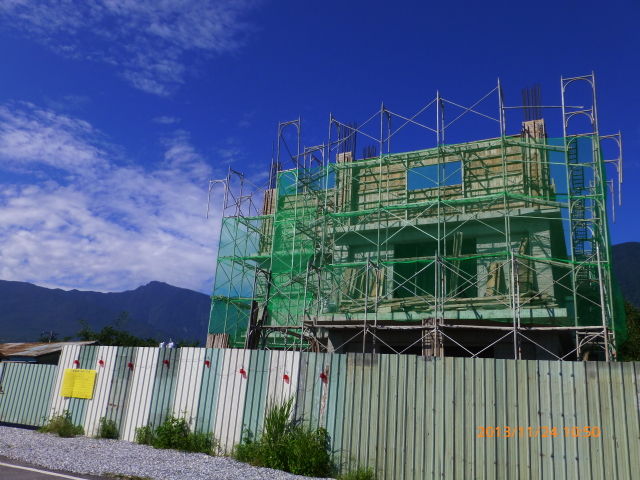

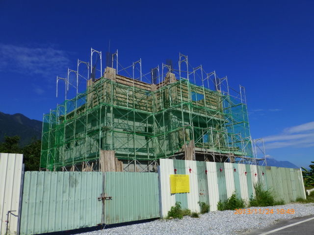

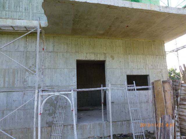

  拆側模:
  廚房外面有二米的出入雨遮:

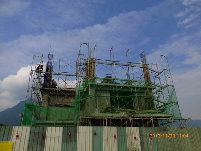

  11月20日(星期三)三樓外模組立、三樓鷹架組立。
  11月21日(星期四)早上繼續模板三樓外模組立、水電放電表箱
參與人數 3威望 +17 收起 理由
移民 + 4
sjju + 5
Happy和Lucky + 8 太棒了!

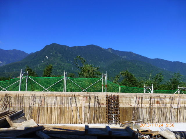

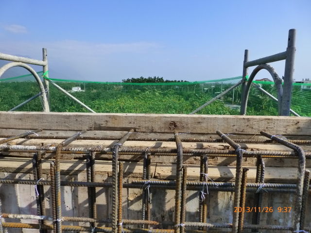

 樓主| 發表於 2013-11-29 20:50:47 | 顯示全部樓層
本帖最後由 人間過客 於 2013-11-29 20:56 編輯
  工地經理說:目前搶鋼筋工班,搶人搶得很凶。如果沒有搶到,工程就要暫緩。
  難怪工地經理之前要趁鋼筋工班有空時,提前綁鋼筋。
  還好,我們工程進度沒有延宕,鋼筋工班明天就要進場施工!
  11月22日(星期五)下雨放假

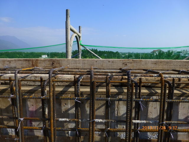

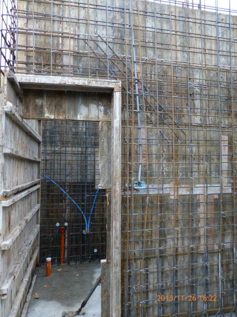

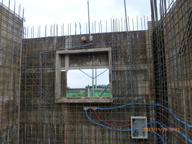

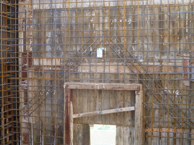

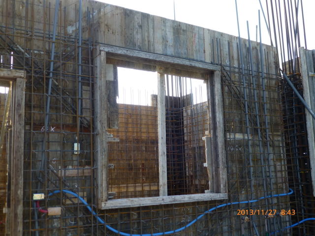

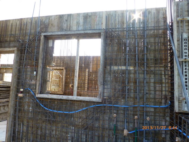

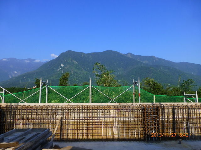

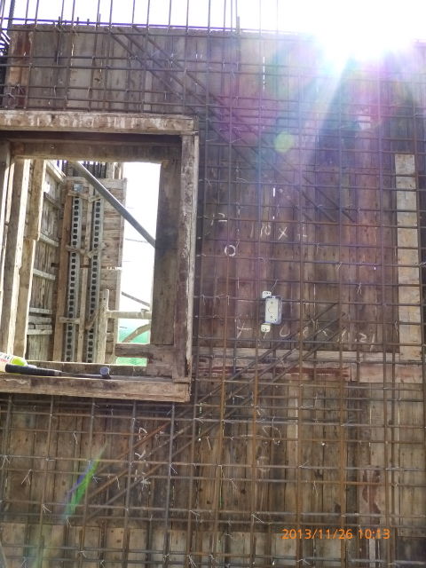

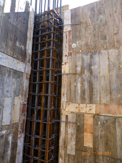

  11月25日(星期一)三樓牆面及女兒牆鋼筋組立
  女兒牆收尾部份,鋼筋都有90度彎鉤
  門、窗四周都有鋼筋補強:
  因為鋼筋是自己叫料,比較不會偷工減料。門框及窗框每個角落補強部份,用三條四分鋼筋,不是用二條鋼筋
  牆面四分鋼筋,雙層雙向,15公分間距:
參與人數 4威望 +25 收起 理由
移民 + 4
janey + 8 太棒了!學起來
sjju + 5

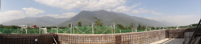

  農舍後方山景:
  陰天:
  早晨:
  右前方可以看到慈濟醫院:
  聽說,人老了要住在醫院附近,最好是:「送得到,聽不到」。
  農舍距慈濟醫院1.8公里,不僅送得到,還看得到!幸好「聽不到」,最好「用不到」!
