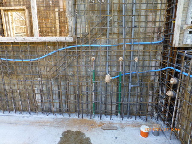

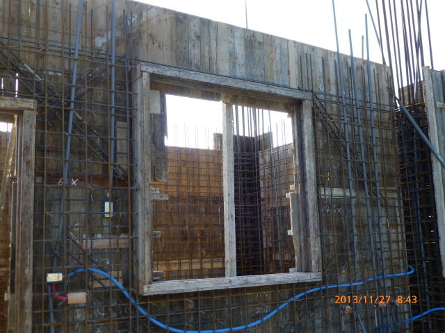

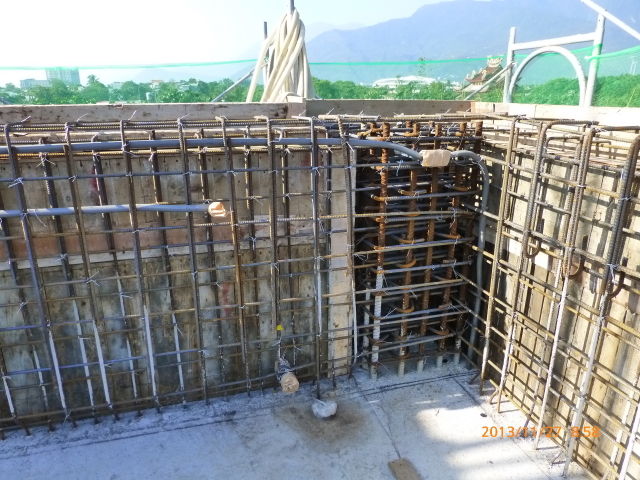

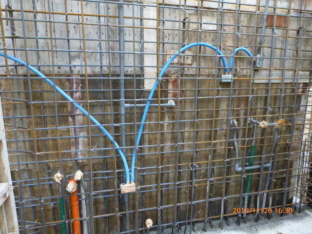

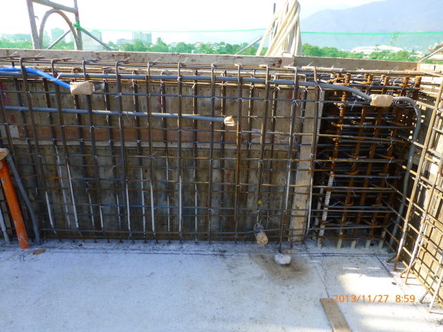

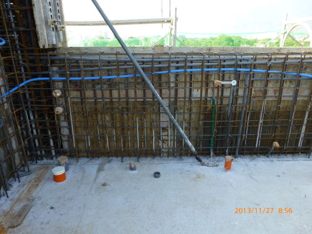

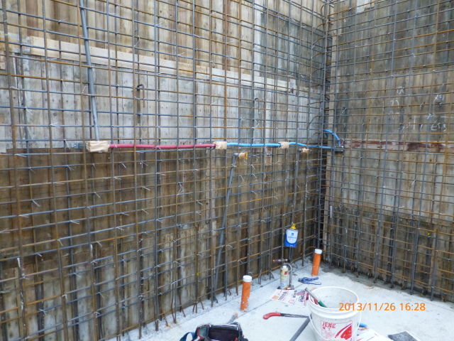

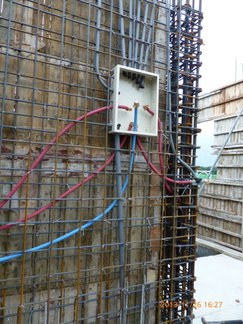

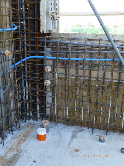

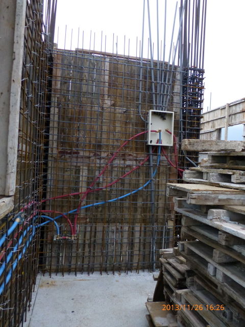

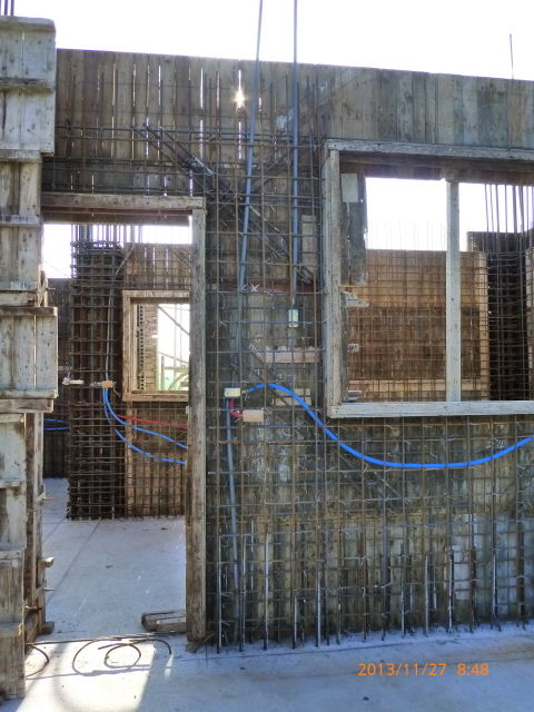

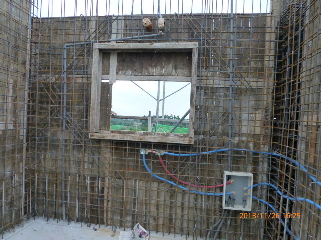

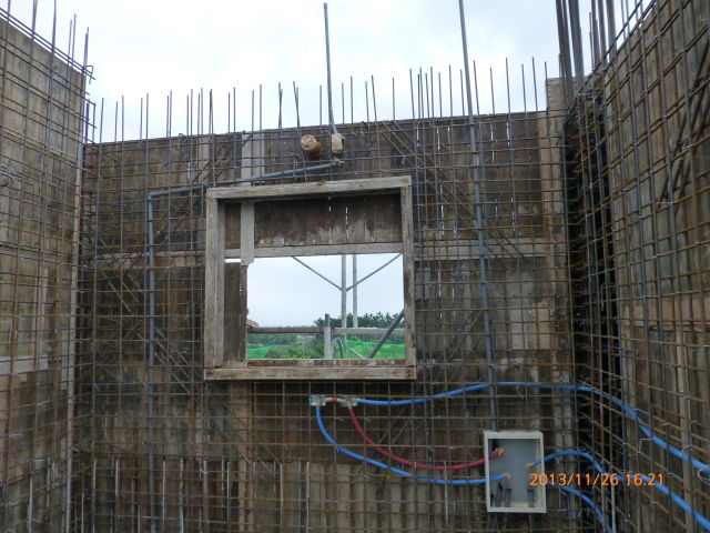

  11月26日(星期二)三樓水電配管
  上網看到,有些不肖建商,冷氣機排水管,只是象徵性的插入牆入約1米深度,導致樓上吹冷氣,樓下漏水。
  趕緊看水電師傅是怎麼施作的?以免將來吹冷氣時,牆壁滲水。
  還好,都有連接到地面:
  頂樓四周雖設有排水孔,但工地經理貼心提醒,在頂樓二邊,各再加裝一個高度高於排水孔的緊急孔,以防急降驟雨時用:
  其他水電配管情形:
  實行照相機大大通風對流的理念,特別預留「颱風機」位置:

  11月27日(星期三)至11月29日(星期五)停工,等建築師勘驗
  11月29日(星期五)下午建築師勘驗,確定沒問題,可以封內模。
