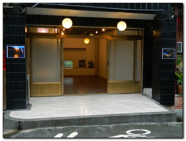

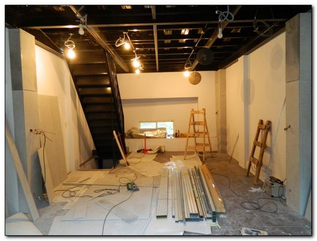

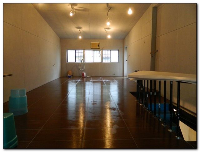

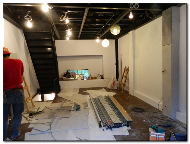

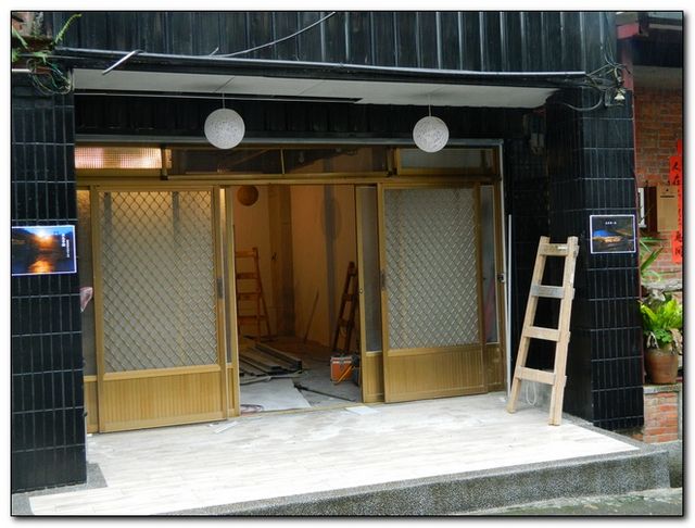

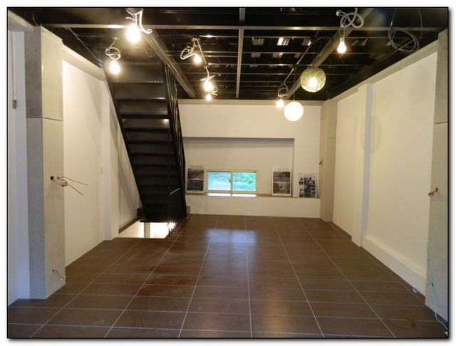

今天的進度,輕隔間會全部作好
一樓作包柱及亭仔腳
另一間把二樓的天花板折掉(準備清理屋簷下的髒物)

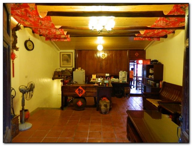

 樓主| 發表於 2014-3-8 16:22:21 | 顯示全部樓層
open808 發表於 2014-3-8 16:11
今天的進度,輕隔間會全部作好
又來串門子
今天有人在辦活動
由厝邊在綠色電台擔任某名嘴,所辦的活動
(拿他現有的涼亭,為了紀念阿扁,)
特地為扁迷所辦的一個活動,辦一個命名阿扁涼亭的活動
電台某名嘴家園外的庭院
開放扁迷參觀民宿內部,所以就順便給它照個相 ,隔壁改造達人的大廳(河之谷民宿)

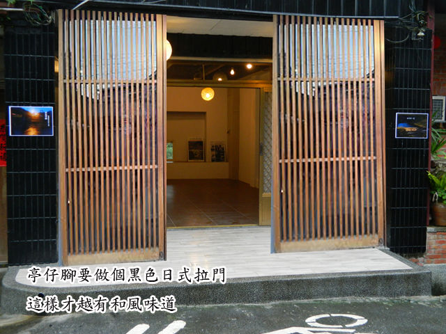

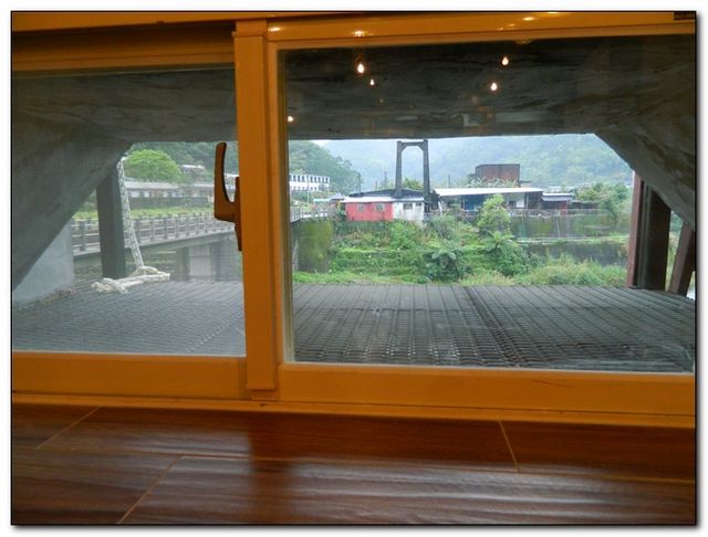

今天再去撈一撈,下雨又溼又冷,順便給它整理一下環境
下星期就要進行室內粉刷,不過要等天氣好施工,會比較好
往後工程
室內粉刷/室外粉刷
電燈
廚具
亭仔腳的日式拉門

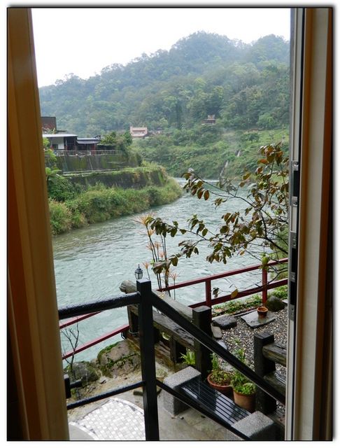

窗外的景
門外的景

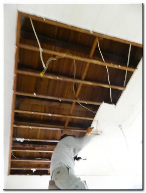

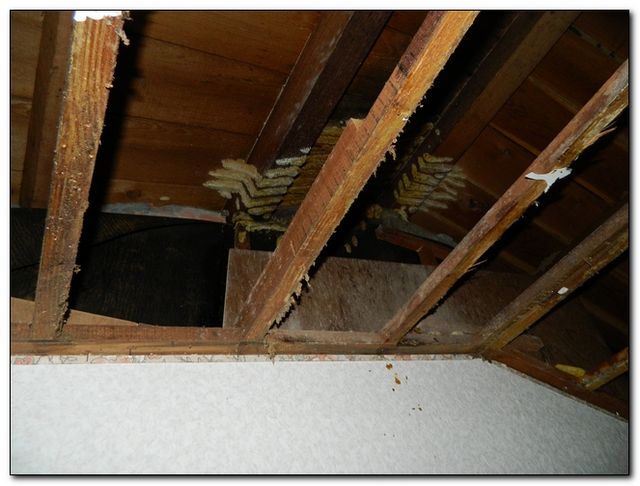

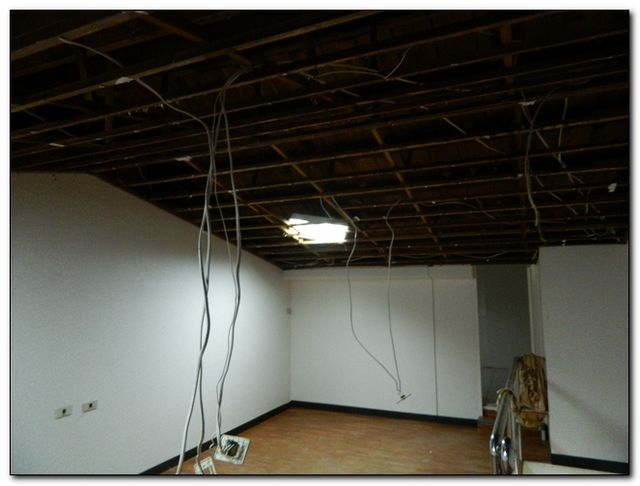

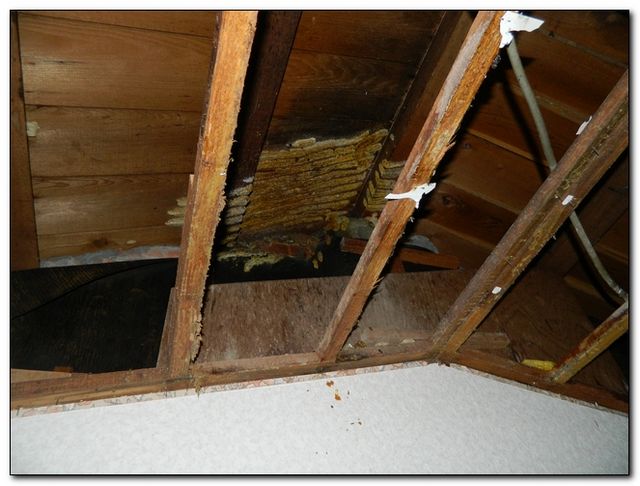

另一間已把屋頂下輕隔間的天篷,拆下來,
還沒有很恐佈(也沒有漏水),歐咪陀彿
有空再給它慢慢清理
