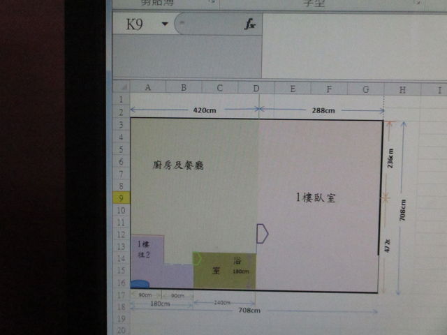

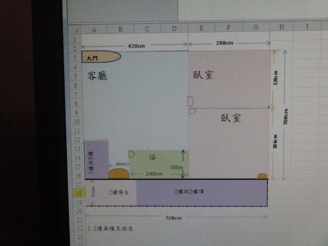

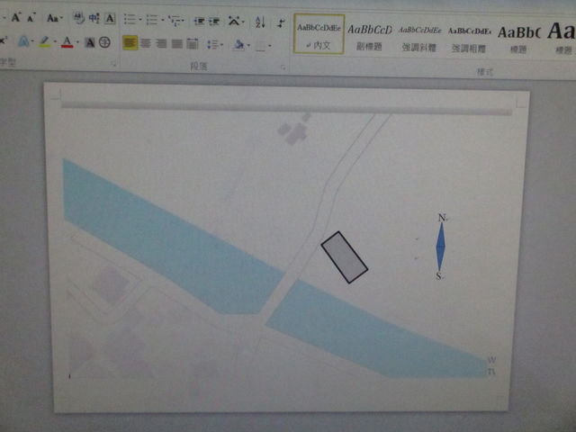

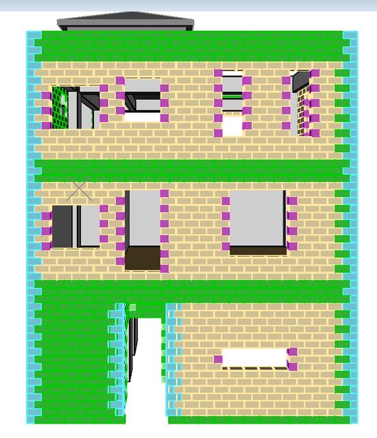

1. 農建地(在金山)建2樓30坪左右房屋,面積及格局,詳如附圖。
2.外牆採岩面,內部以細胚呈現即可,地磚用止滑(冠軍)材質。
3.1、2樓東北面及西北面用氣密窗,餘一般窗即可。
4.衛浴設備用中級品(電光牌),門用塑鋼,寬度需可容輪椅進出。
5.房間門均採實木門,寬度與浴室門同,可容輪椅進出。
6.冷熱水管,均以裸露方式置於後面外牆上。
7.以上請粗略估價元/坪。

衛浴設備用中級品(電光牌),門用塑鋼,寬度需可容輪椅進出。冷熱水管,均以裸露方式置於後面外牆上。
提醒一下:
既然有輪椅進出,浴室如乾濕分離設,應採用無檻式的較妥當。水管不入牆的話,要有防水流產生噪音的考慮。

 樓主| 發表於 2017-11-28 21:34:08 | 顯示全部樓層
k052025 發表於 2017-11-27 15:00
2.外牆採岩面,內部以細胚呈現即可,地磚 ...
要麻煩你再看一下連結,我看不到你的圖說喔!

發表於 2017-12-5 09:36:41 | 顯示全部樓層
kmtsv 發表於 2017-11-28 21:34
原連結已更改,麻煩再看一下。

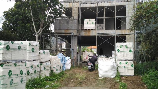

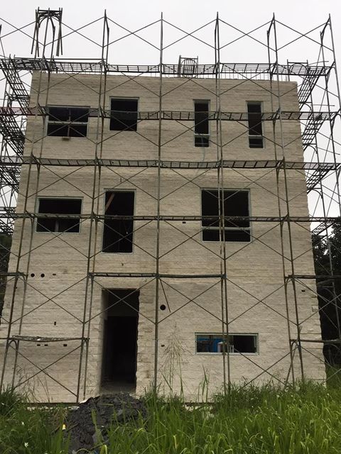

 樓主| 發表於 2018-1-22 18:03:01 | 顯示全部樓層
這個案子的營造效率真的是慢得可以
李錫培0933-048090  Line-ID:0933-048-090

 樓主| 發表於 2018-1-27 20:28:37 | 顯示全部樓層

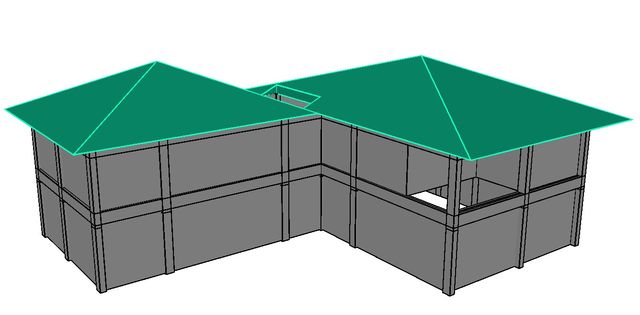

 樓主| 發表於 2018-2-5 21:08:02 | 顯示全部樓層
來做一個模擬與實際的比對吧!

 樓主| 發表於 2018-4-15 22:13:28 | 顯示全部樓層
開始3D建模作空間檢討
