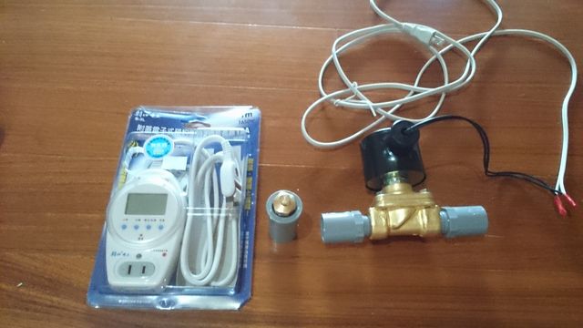

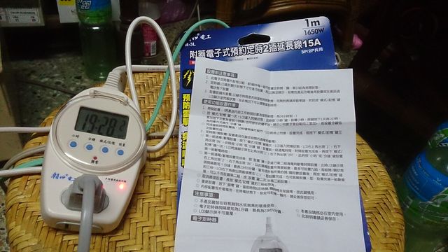

實地現場測試各項定時,灑水,電磁閥等等的幼纂A是否附和需求。因為每天只要稍為給與少量灑水就能達成育苗目的。以節省珍貴的水源。
測試結果:電子定時器沒作動,打算退回廠商處。
電磁閥準確作動。
灑水器在相對高度自然水壓下,噴灑範圍理想。
除了定時器等待確定外,其他零件管線等等就可以備齊料件。

一回到家就往管線五金的量販店,更換電子式預約定時器。(電子式最短時段是一分鐘,機械式定時器最短預約時段是十五分鐘,一週給水量無法太多,先預期每天給水一分鐘)
大型連鎖店的好處就是更換容易,有專人幫忙處理,備件也齊。所以也如意的換得可以作動的定時器。
應該有的自動噴灑零件齊備了。後面就可以實際舖設管道,再來就可以把寄放在苗農處的Baby苗領回家照顧了
