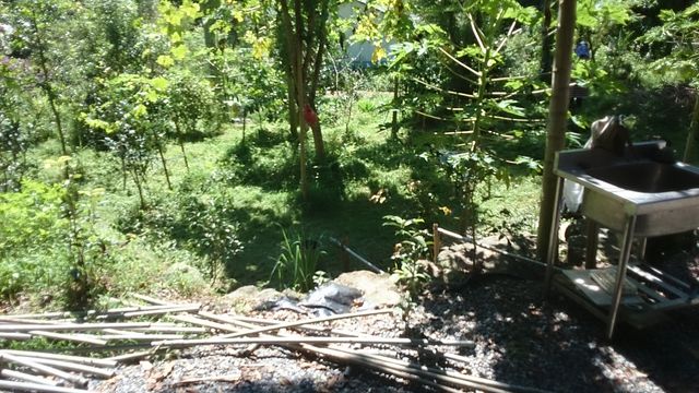

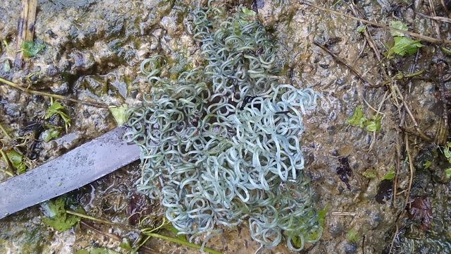

一時間找不到東大山區配管那篇,就起頭那過濾用的餅狀塑膠條給舖上來

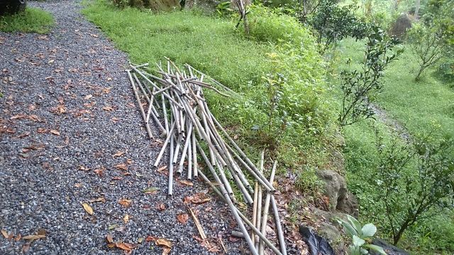

本來想為自動澆灌系統買管線,想想過了種鳳梨釋迦時拆下來的舊管路還有不少,於是就去搬來只到街頭買些接頭彎頭大小頭等等,這兩天就給它們來配配看了

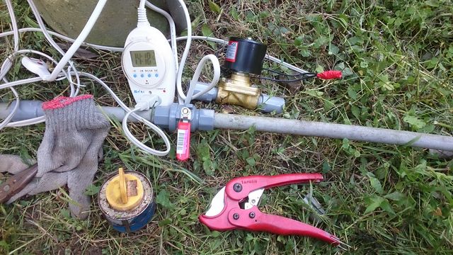

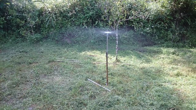

看氣象週一之後山區偏雨,就趕工把自動定時噴水管路系統給趕完,定時器及電磁閥就等苗株運回時再一併裝上。(這兩者已經測試過,唯要注意到時電磁閥電線等等給它們做點防雨防晒保護就是。),電器箱還好有給它測試通電狀況,還真保護斷電系統反而成為斷路源頭,於是電線給它繞道重新配電)
水路管道由排放用的黑管改為PVC管,這樣長期循環噴水時才不會有洩漏損失珍貴的水源。原來的黑管就轉為將來新墾區的輸送水的用途
這些關鍵零件等苗株運回再配上
噴霧狀況良好等總苗株數量放好再確認是用一個噴頭還是兩個。所以有些地方就暫時不上管膠了

能麻煩山林大仔細觀察一下散水器分佈的均勻度呴,您用的那種我是買吊掛型的(應該差異是在中間的那粒鏍絲),感覺好像散水並不是很均勻,如果地插的話我是用這一型...
覺得很不錯用哦...很水霧的...
參與人數 2威望 +16 收起 理由
阿妙 + 8 太棒了!
 樓主| 發表於 2014-9-14 16:19:12 | 顯示全部樓層
smhu 發表於 2014-9-14 16:05
能麻煩山林大仔細觀察一下散水器分佈的均勻度呴,您用的那種我是買吊掛型的(應該差異是在中間的那粒鏍絲) ...
當初水電商有拿兩種來測試,他建議用這款我就接受了。 名稱好像叫做水平噴灑
剛剛噴灑幾分鐘,地面又是剛除完的草,一時看不出內外受水的狀況。這點我也有點持疑惑的態度,,到底最大半徑內的所有區域受水均勻與否
您的我再仔細了解一下。還沒領苗一切好辦
