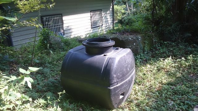

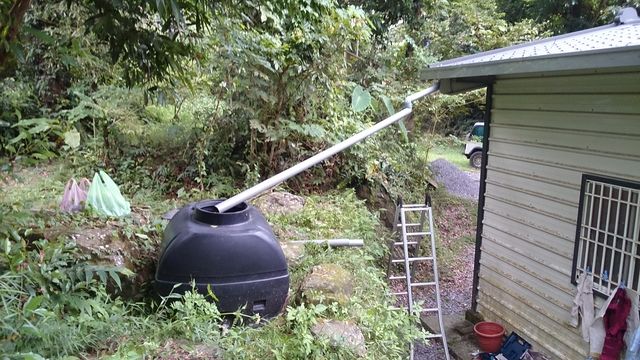

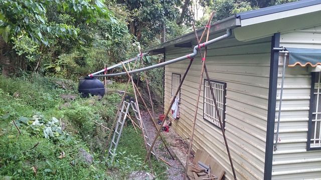

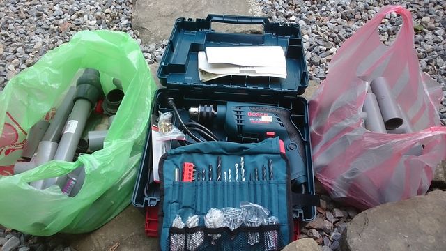

回家才發現手機留山上,乾脆就來弄弄屋簷雨水收集有沒有機會搞好。這種颱風未過的焚風還真是熱!熱!為了拆裝管道特地買了可以用的電鑽及配件,小水塔的修護管路開關一併配出的材料也備齊。待會來熟悉一下電鑽

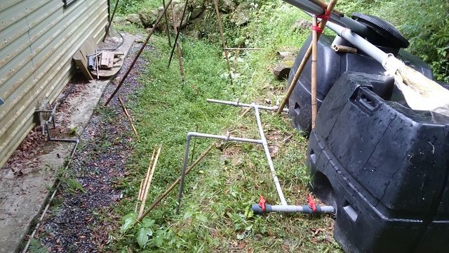

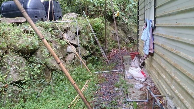

沒想到手機留山上可以造福給水之增益,源頭還是因為育苗噴灑水量之考慮。屋簷雨水回收系統就因此羽化完成。原先工作先後排序可能根本很難優先處理這個雨水回收系統。就是原先只是想想的計劃,就因手機留山上忘記帶回家,就這樣半天就完成了回收雨水之主架構。而且還是邊做因應現況而邊想邊調整,
後續的工作就是把雨水收集能量由一噸提升到兩噸,再來就是把收集系統連結到生活用水管路,還有再弄一個回補到原先兩噸的水塔的強制回補管路。這樣屋旁儲水能量就由兩噸提升到四噸。如果要衍生更大的儲水系統,還可以用以前小朋友玩的塑膠泳池,更加大量提升屋旁的儲水系統。我們這裡一些季節的午後雷陣雨’,就給它們做些發揮啦!
增加了育苗所需的水量,自然就要去開拓來源去供應需求啦!!只是這個系統以今年的氣候季節來求水,稍晚一點就是
不過完成了這個雨水回收的構思,爽度成就感還是高!!高!高!爽阿!
構想靈感隨著現況來因應
一噸水塔的修補
資源就地取材,水管是當初要求廠商多留一些,就這樣多買一個肖想很久的電鑽及些陪袑仴瑏羺t件就把架構完成了。哇哈哈!!爽!當然將來還是要把支撐系統換新的竹竿啦。現在是架構完成優先

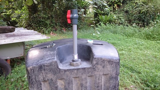

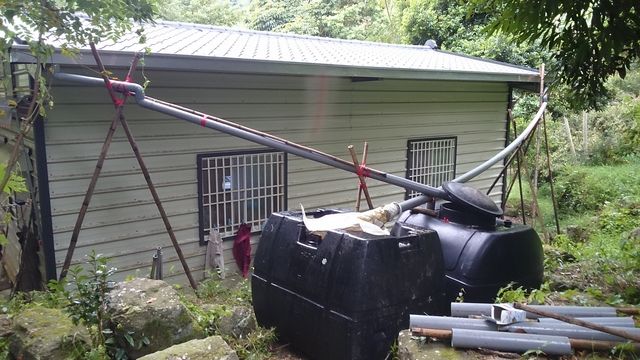

雨水回收系統幾近底定,今天打鐵趁熱順勢把結構等構想付諸實現,主要想法就是屋旁儲水由兩噸提升至四噸,下方兩噸可以因為強制回速送至相對高處水壓高,反正都與生活用水連結,儲水系統也彼此連結
今天主要工作是清洗水踏內部,挖平供水塔放置之地,接引管路連結諸多管路尺寸給連結歸於一啦
增加為兩噸的做法,就各進一個入水口啦,加賑O防止樹葉雜物飄入或是光合作用
兩桶連通也與生活用水管線連結,也有自行排放作用,也有預留強制抽送至高處兩噸桶的開孔閥,兩噸桶之水也可以因為壓力會送至這裡儲蓄
與生活用水的連結

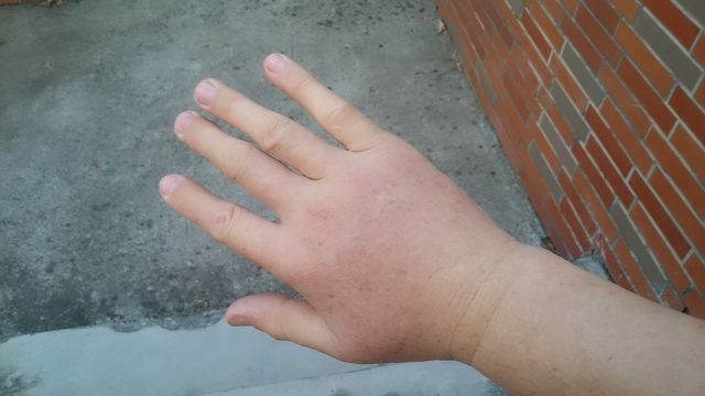

石頭下有土蜂配管又被咬了兩口,回家還去打個針,現在晚間十點剛開始消退,這個年紀似乎免疫狀況越來越差,一次比一次的反應越來越嚴重,若沒打針吃藥小小兩蜂可以腫脹麻的感覺可以由手掌慢慢往手臂方向延伸
