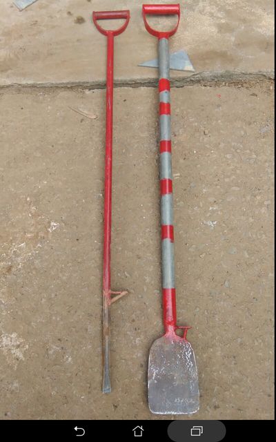

 樓主| 發表於 2022-12-12 15:29:41 | 顯示全部樓層
好了,,左是弄施肥洞用,右剛弄好,做衝擊竹子走根系,及清細根用,,
筍刀很多,好用再繼續改長一些的,好暴力應對竹走根系清除,
施肥直鏟是鑿丁,更改的,之前弄好,約直立往下壓入再開斗狀旋轉成
漏斗狀,這樣比較不傷到植株跟系,,
eastern + 20 非常有創意!

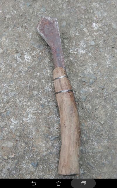

 樓主| 發表於 2022-12-12 15:39:24 | 顯示全部樓層
東大,,這類偏向,重點應力的工具,,建議換新品,
因為已經退鋼且,,在絕對受應力位置,算標準廢鐵,,
不過其他位置可以做小刀片,拿來割綁線繩,非常好用!

 樓主| 發表於 2022-12-12 15:44:41 | 顯示全部樓層
eastern 發表於 2022-12-12 14:51
請問大師這圓鍬已經修修補補N次了,可是仍然一用力掘起就咖啦一聲...
如何解套呢?...
割草刀片,變廢鐵後,,換這樣玩,,
是多角度實驗用,,
要看看自己的手勢,用那角度會好用一點!
就廢鐵喔~怎樣玩,也幾乎不設限的,
繼續腦手殘的執行下去!
