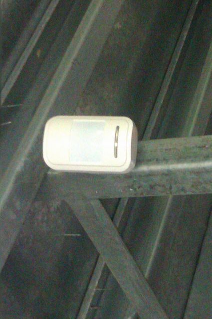

發表於 2014-6-15 21:08:34 | 顯示全部樓層
本帖最後由 jacky-cmc 於 2014-6-15 21:16 編輯
經多芬嫂幫忙買到大陸<安尼威爾gsm防盜報警器>
http://detail.tmall.com/item.htm ... p;scene=taobao_shop
我購買Q7L整套主機(套錙)
包含配備如下:
Q7L主機 x 1pc
金屬遙控器x2pc +門磁x1pc  + 紅外線探測器x1pc
另加購:
1.        433HMZ無線門磁 型號: D025                          9組
2.        433HMZ無線聲光喇叭 型號: J008                      2PC
3.433HMZ廣角紅外探測器型號: P819(含電池+USB電源線)  10PC
4. 433HMZ多弁鉞L線緊急按鈕型號: 按鍵                    1PC
廠商出貨前配件都已設定好, 所以安裝非常簡單, 只要鎖上兩支螺絲釘即可, 我全區室內共16個門窗, 只安裝6支 <廣角紅外探測器>就全部搞定
一個<廣角紅外探測器>可以監控3個門窗(110度範圍內)

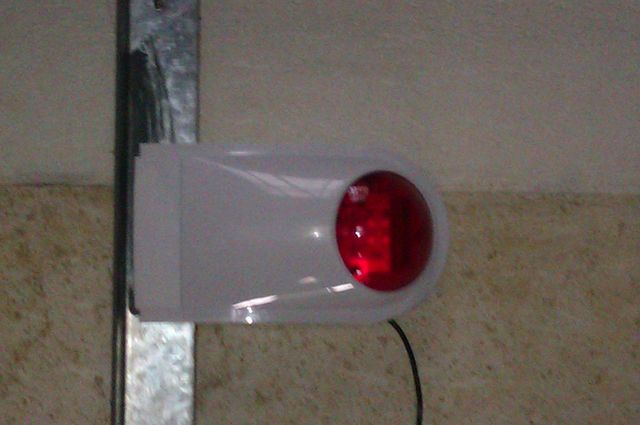

<無線門磁>我只安裝一組做測試用, 我認為基本上是不太需要購買, 昨天安裝並實際測試後, 主機內建的擴大器廣播音量不大, 但安裝上加購的無線聲光喇叭後, 廣播音量效果非常好
無線聲光喇叭
總價也不高, 這款產品我非常滿意, 值得大力推薦給有需要的網友
