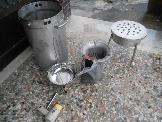

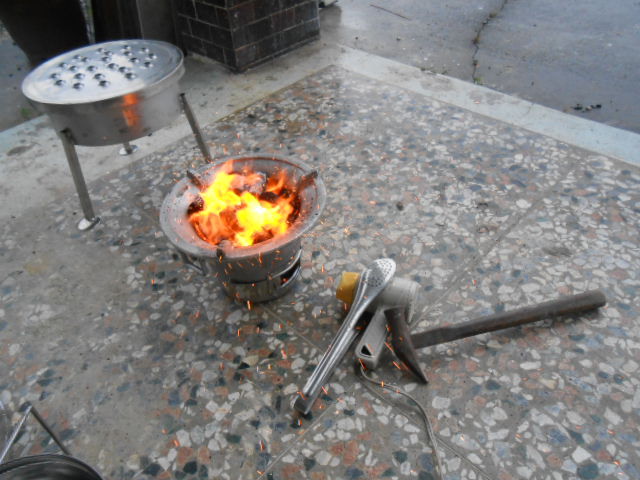

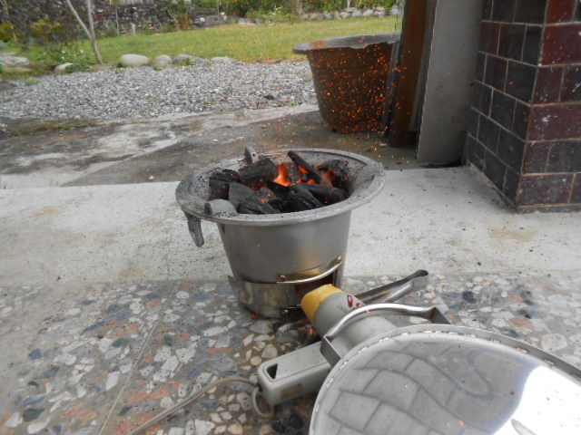

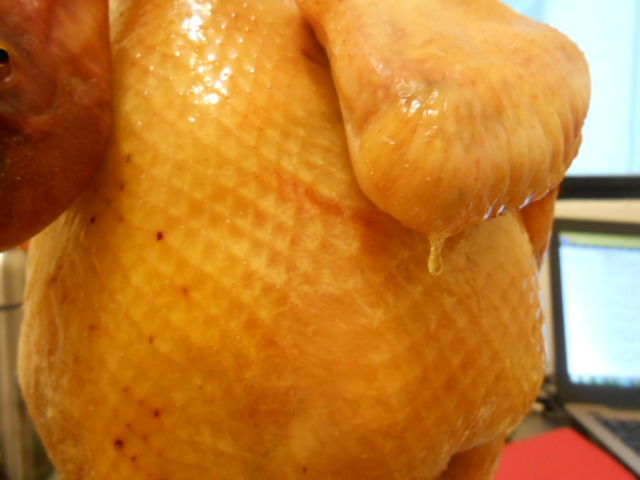

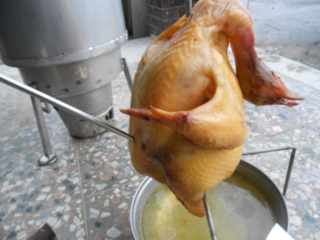

樂活爐第三代 開爐烤雞報告

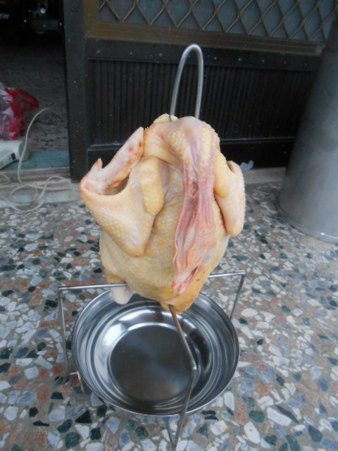

先準備好材料 這回使用木炭1公斤重
全程可燃燒3小時還有餘火

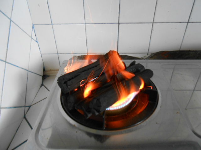

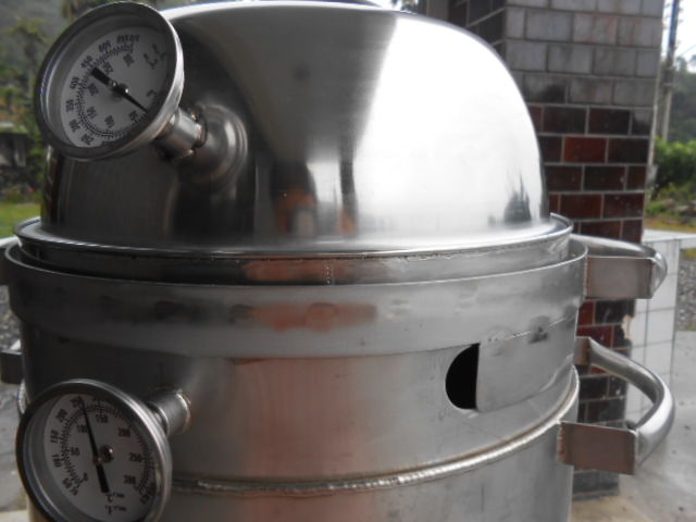

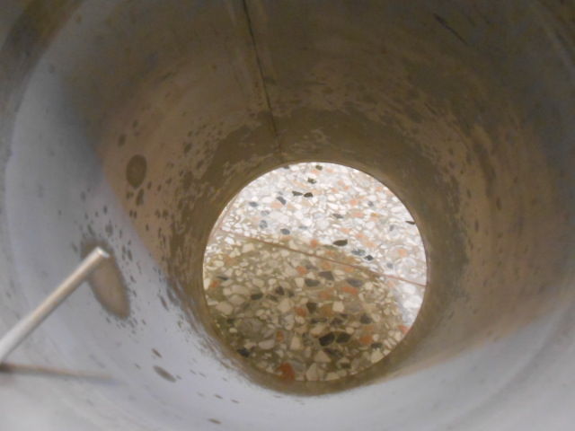

1: 生火 直接拿到瓦斯爐最快了 (這要老婆不在才能做) 我噴燈不知放哪去了啦

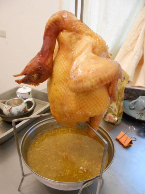

2: 吹風機助燃最快了 燒紅木炭約4-5成 (太少不好)

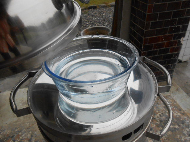

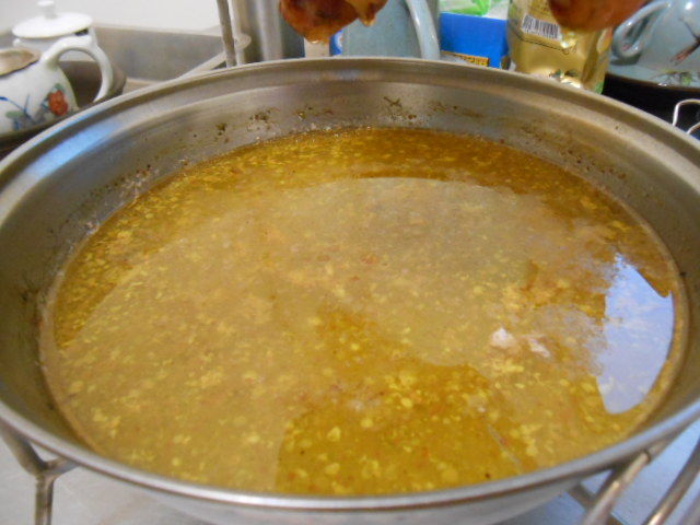

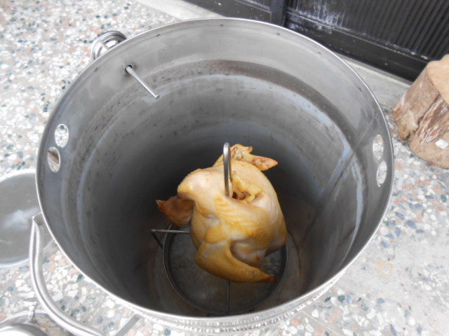

3: 將雞掛上 底下滴油盤加水8分滿 (以前都太淺 這會用7公分的)

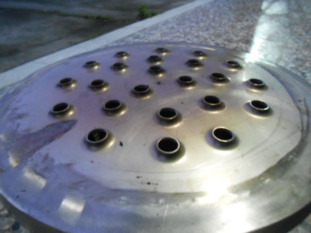

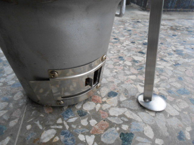

4: 爐底均熱噴嘴設計(我們只要溫度 不要火苗 . 有火苗滴油會亂噴)
5: 鍋誘W層熱東西沒問題 (目前未試鐵板燒弁?

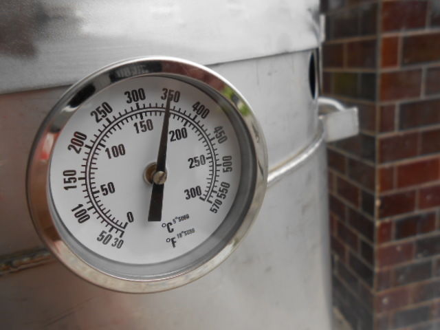

6: 利用底層進氣口上層排氣口控制均溫(250-350)(烤雞今天測試90分鐘
45分鐘取出時 已經8-9分熟 60分鐘上色成?90分鐘逼油滴出沒問題
其實就是 放多少炭烤多久的問題 這回白斬烤雞測試(完全不加料或其他工序)

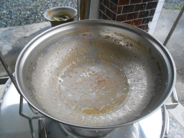

7: 這回滴油盤很乾淨哦 . 1-2 代都會黑麻麻 爐內體也乾淨 (應該是 均溫無火舌+深滴油盤的幼?

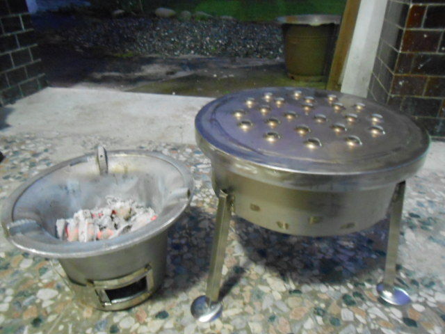

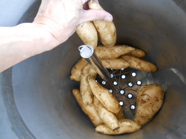

8: 烤完雞 再把小地瓜放入 (空爐很容易上300度) 下回烤整桶地瓜試試
9: 烤完雞 順便就有 茲補雞湯了(下回再考慮放哪些料 或多久放)
我自己的滿意度已經達9成了  待測試完其他配件應該就可以上市了
(烤地瓜 烤肉串 烤.... )
待續 ...

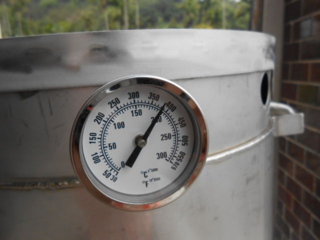

本帖最後由 樂活族 於 2016-2-21 15:19 編輯
昨天錯將 F 搞成 C
害 我練調控好久 (一直想把溫度降下來)
我們算直火烤設計 所以爐底 和 爐上層溫度會差很多
重點就是 找出適合的 數字

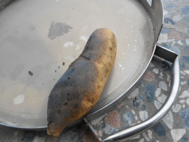

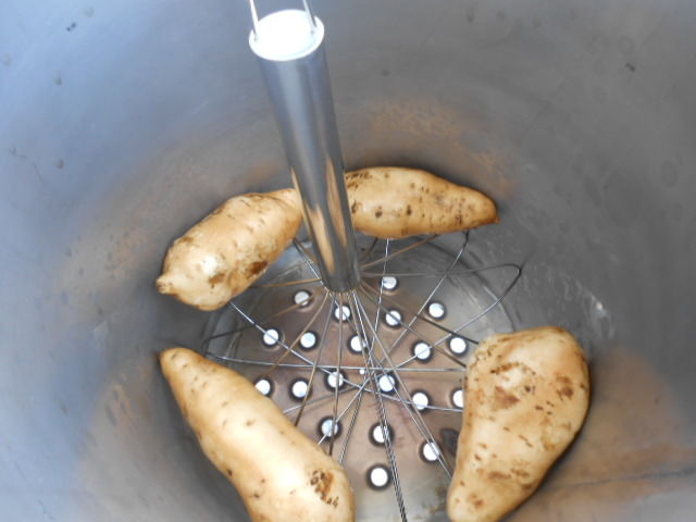

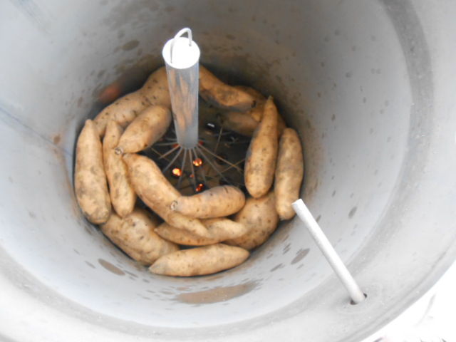

今天試烤地瓜

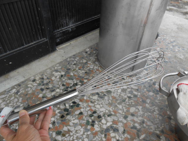

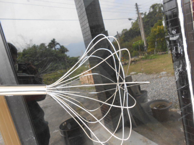

沒有配件我就自己 DIY 了1個
今天火力就直接加大了
度F ---350-400
度C ---180-200
溫度表在爐上  所以底層溫度會是攝氏 300以上 (等等看地瓜就知道)
第二代爐底也可以放溫度計 太靠近火 一下就爆表了(馬上壞掉 所以第三代取消爐底溫度計 這支好幾百)
昨天使用棒狀木炭 今天使用小塊狀木炭
所以今天 燃燒時間應該短一些

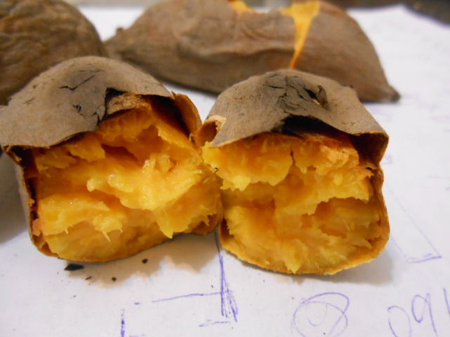

今天烤地瓜1小時內就結束了
剛開始170 結束200 度C  木炭還有一些 (所以可少一點)
今天也沒 翻面 所以一面有點焦化 但狀況很好 (烤30分翻面在烤20分應該就很優了)
其怪 大的小的都熟
