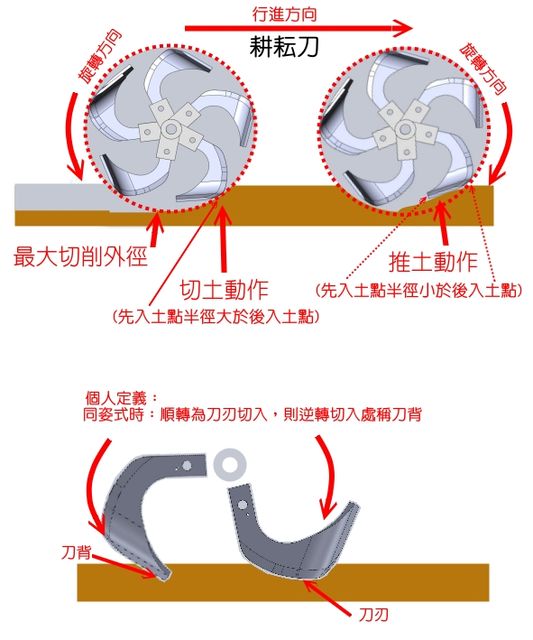

發表於 2016-11-10 23:06:38 | 顯示全部樓層
刀背個人定義如圖示

發表於 2016-11-10 23:17:52 | 顯示全部樓層
本帖最後由 edwin9135 於 2016-11-10 23:29 編輯
個人觀點:
不管耕耘刀、培土刀、開墾刀,旋轉方向為何,只要把握先入土處為刀刃端時就是正確的安裝。
當安裝方式與旋轉方向而造成推土行為時,易造成向上跳動或向後走的危險動作。

發表於 2016-11-11 00:02:01 | 顯示全部樓層
edwin9135 發表於 2016-11-10 23:17
個人觀點:
當 ...
太棒了!
耕耘部刀具只有一個旋轉方向.
主條件就是把手安裝及行走方向要固定.
請問e大,
以鬆土為主較佳效率的方式是切土動作那張圖?
那培土時是否要反向用推土動作?

發表於 2016-11-11 00:10:36 | 顯示全部樓層
本帖最後由 edwin9135 於 2016-11-11 00:19 編輯
copy 發表於 2016-11-11 00:02
太棒了!
耕耘部刀具只有一個旋轉方向.
主條件就是把手安裝及行走方向要固定.
培土作業一樣是刀刃先入土,土向兩方拋出是刀刃到刀背的螺旋角造成的。所以培土刀跟耕耘刀螺旋角度是不同的。
33#上右側圖對旋轉方向而言是不正確的安裝。上左圖為培土刀作業時,土會向前方兩惻拋出。
鬆土刀作業若以右側圖旋轉方向時,刀具需左右對調,才會刀刃先切入土。

發表於 2016-11-11 00:18:00 | 顯示全部樓層
本帖最後由 copy 於 2016-11-11 00:23 編輯
edwin9135 發表於 2016-11-11 00:10
培土作業一樣是刀刃先入土,土向兩方拋出是刀刃到刀背的螺旋角造成的。所以培土刀跟耕耘刀螺旋角度是不同 ...
那輪胎行走與刀具旋轉二者方向相反,是否需掌握此原則?
soga,刀具是可以左右對調.

發表於 2016-11-11 00:23:36 | 顯示全部樓層
本帖最後由 edwin9135 於 2016-11-11 00:27 編輯
copy 發表於 2016-11-11 00:18
是的!把握耕耘部旋轉方為刀刃先切入土,則刀具安裝就是正確。
是的,刀具是可以左右對調。(整組對調,除非刀片位置安裝錯誤)

發表於 2016-11-11 06:26:14 | 顯示全部樓層
edwin9135 發表於 2016-11-11 00:23
是的,刀具是可以左右對調。(整組對調, ...
後面那段話是否可以再說明一下?所謂的刀具是指刀座再加上耕刀嗎?如果是的話,我的見解是不能夠左右對調的...因為左右對調了之後就會違反前一項的原則...

發表於 2016-11-11 20:47:29 | 顯示全部樓層
smhu 發表於 2016-11-11 06:26
後面那段話是否可以再說明一下?所謂的刀具是指刀座再加上耕刀嗎?如果是的話,我的見解是不能夠左右對調 ...
可能誤會文意了。
中說//33#上右側圖對旋轉方向而言是不正確安裝。//,所以左右刀組需對調,才符合以刀刃先下切。
若是正確安裝後,左右刀組對調,則耕耘部轉向需換向。
刀具順銑或逆銑各有優缺點(忘了)。
