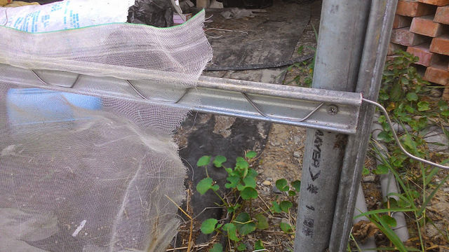

dabo1969 發表於 2014-7-31 08:26
Jim大,
     謝謝您的圖示,之前正準備用塑膠管套住網子了事,可以麻煩您放個『壓條』或『S型鋼絲』如何 ...
壓條長六公尺,S線長2公尺,當時也是網路購買,請廠商將壓條裁成3公尺,再托運,溫室廠商也是用此材料施工,防蟲網可拉得比較平順,施工也比較方便且堅固.
