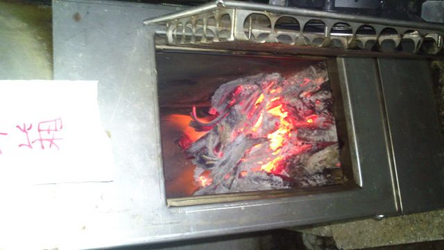

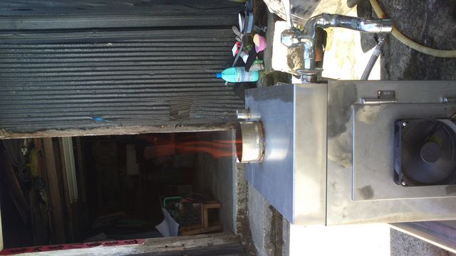

 樓主| 發表於 2013-9-16 06:45:57 | 顯示全部樓層
本帖最後由 姜姜好 於 2013-9-17 01:22 編輯

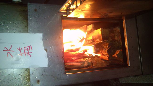

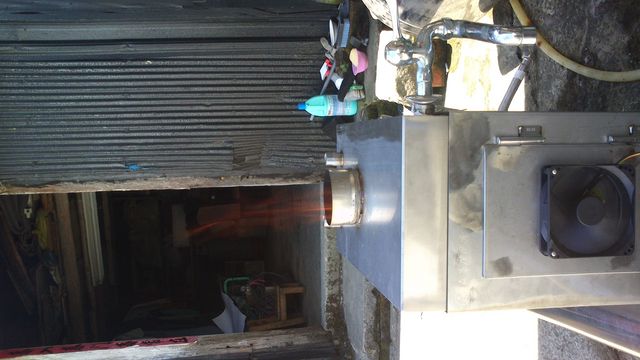

火力測試
無煙燃燒. 火舌高度. 60cm

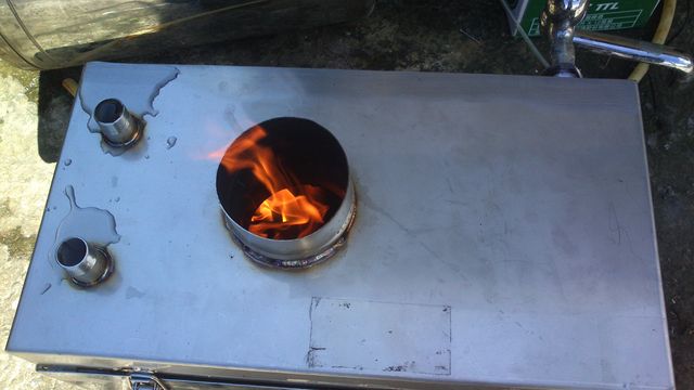

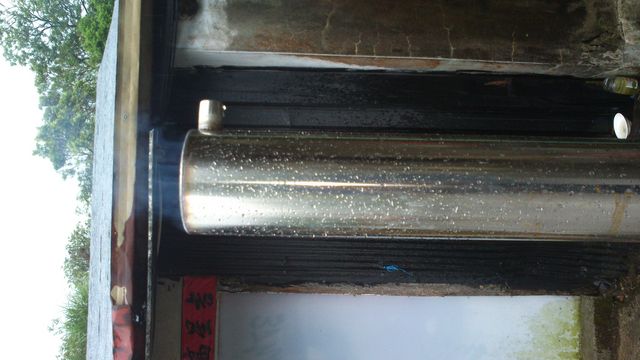

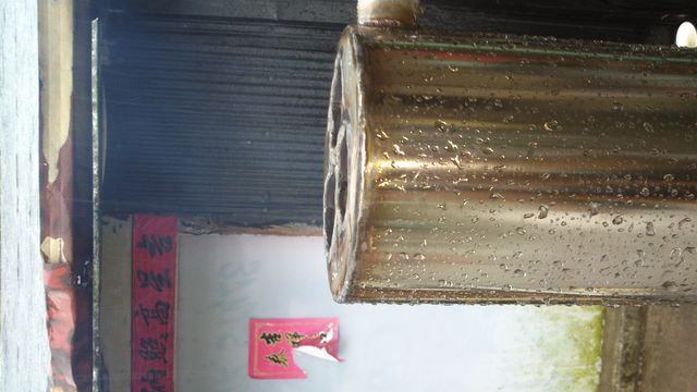

 樓主| 發表於 2013-9-17 01:52:38 | 顯示全部樓層
本帖最後由 姜姜好 於 2013-9-17 06:59 編輯
姜姜好 發表於 2013-9-16 06:45
火力測試
木氣爐. 乾溜  碳化
木氣爐. 乾溜  碳化  ( 俯 視 )

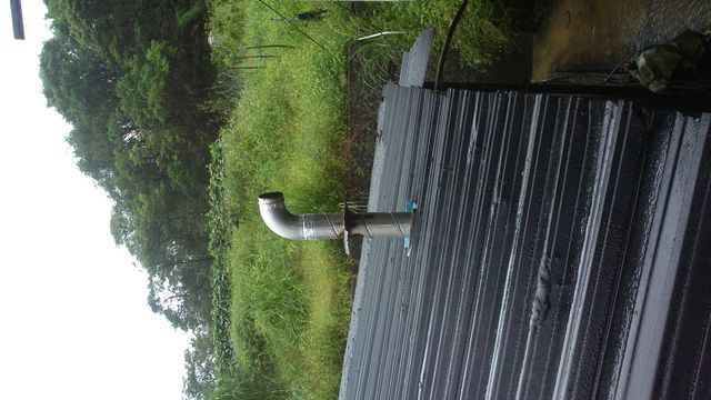

煙囪. (下大雨. 雨中作樂 )
雨停了.
噢.  又下雨了
不受下雨影響的材火爐.
雨中的煙囪. 冒...煙咯.
炫風爐性能測試   有圖  無數據     失敗.( 拜下雨所賜.)
炫風爐可用雨中. 測試儀器 不防水.

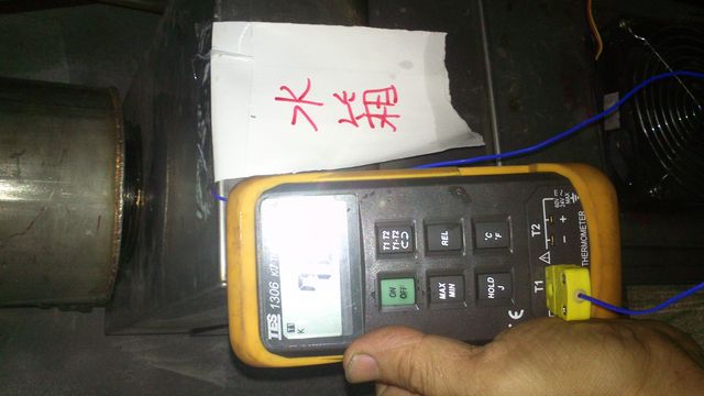

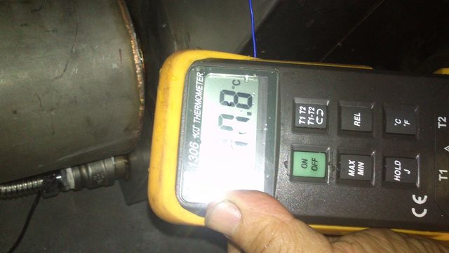

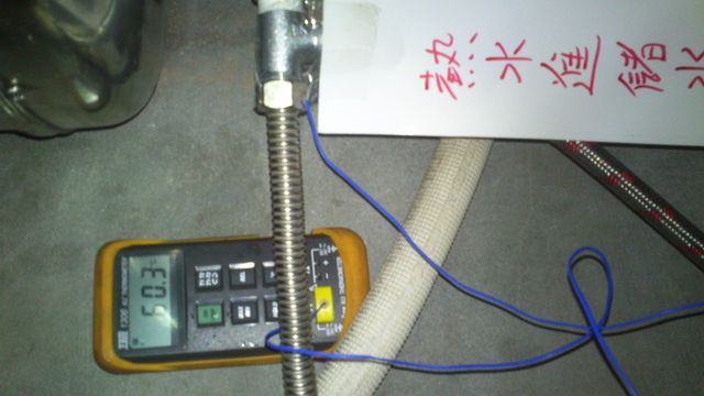

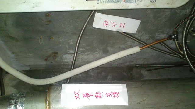

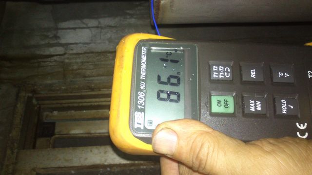

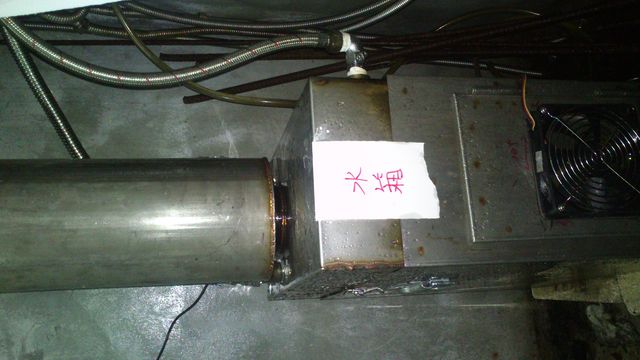

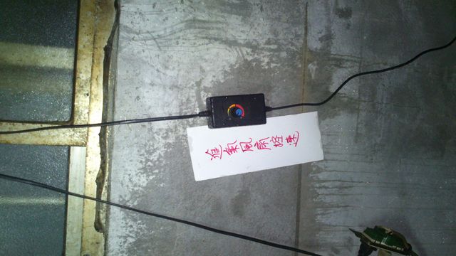

 樓主| 發表於 2013-9-23 06:21:30 | 顯示全部樓層
本帖最後由 姜姜好 於 2013-9-26 06:25 編輯

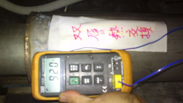

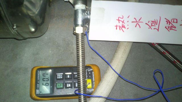

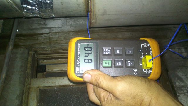

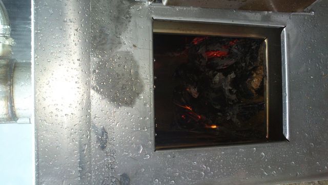

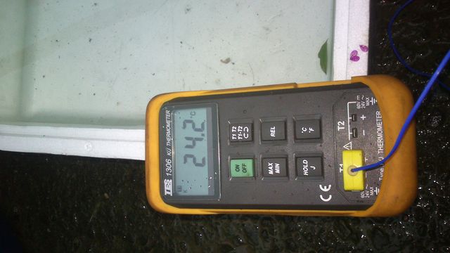

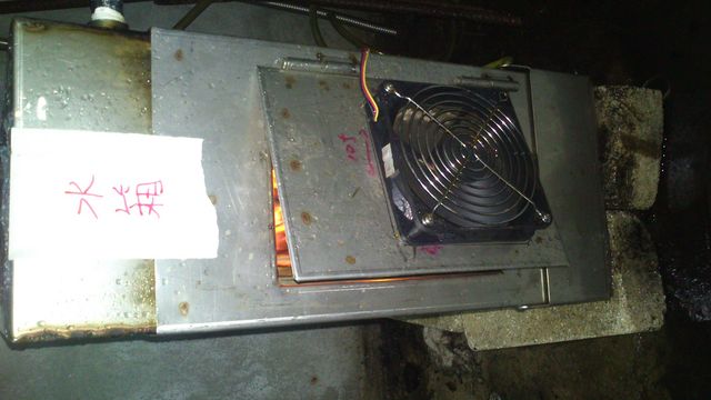

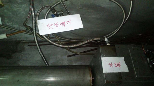

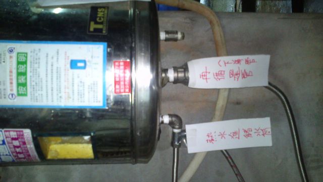

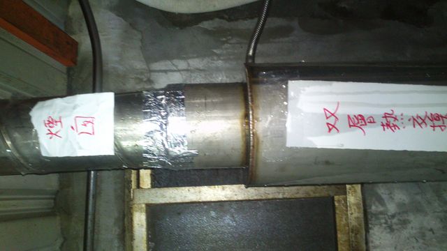

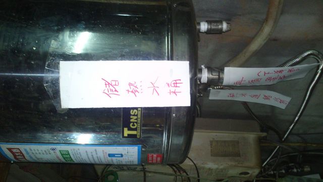

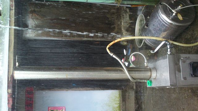

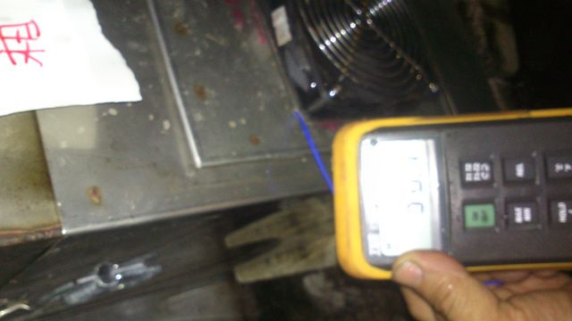

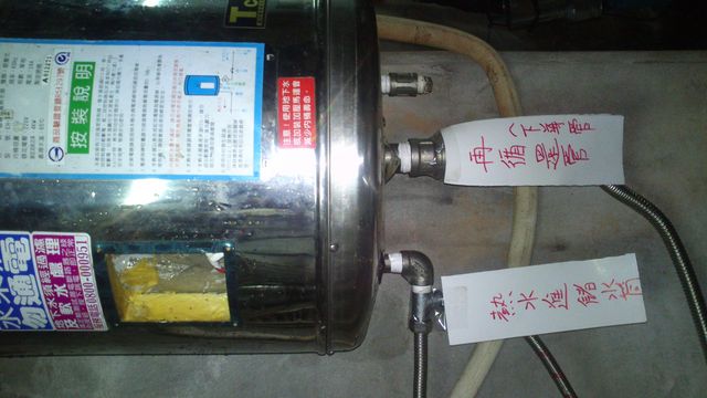

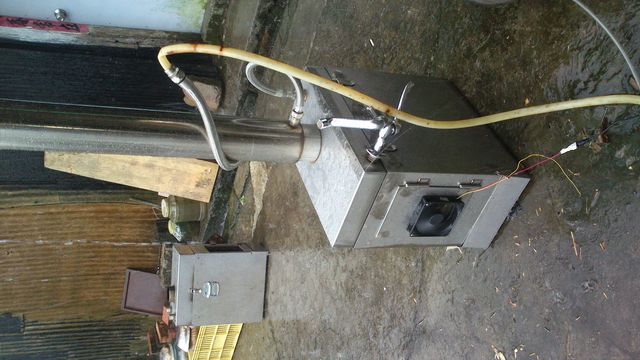

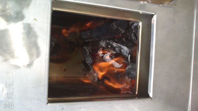

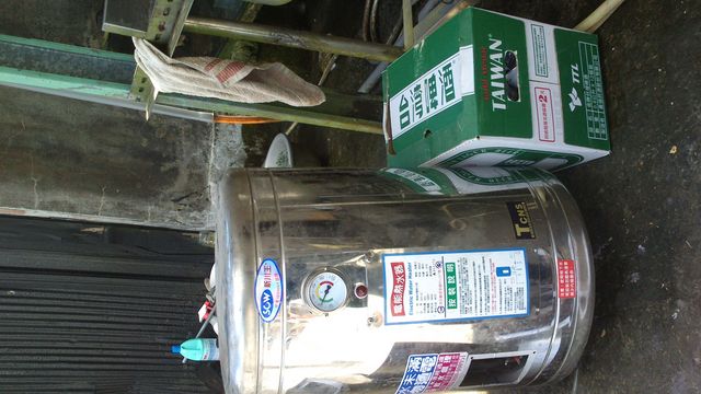

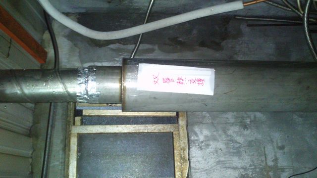

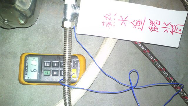

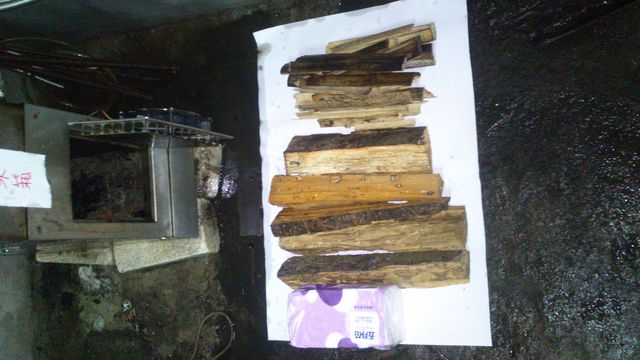

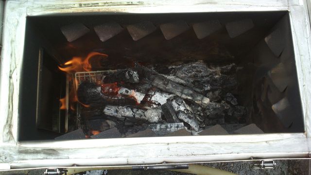

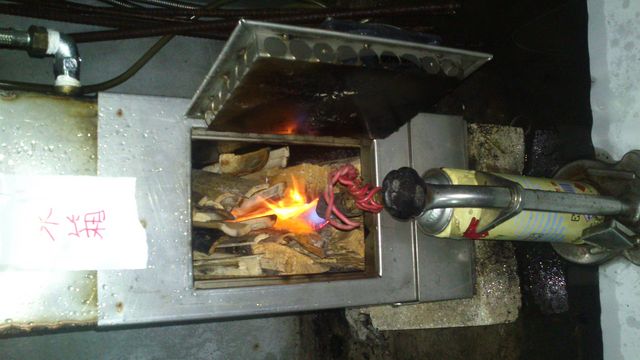

柴爐 木氣爐樣品原型機(森基炫風爐)測試遇「天兔」來襲
煙囪
實體
使用燃料
瓦斯噴燈.起火
室外水溫
漂亮的燃燒
雙層管最高溫
殘念
由於.  天兔來襲.  損失....
溪水暴漲.水源遭破壞.目前無法修復.
所以.斷水....無法測總  加熱水量  及   水溫.
參與人數 8威望 +94 收起 理由
