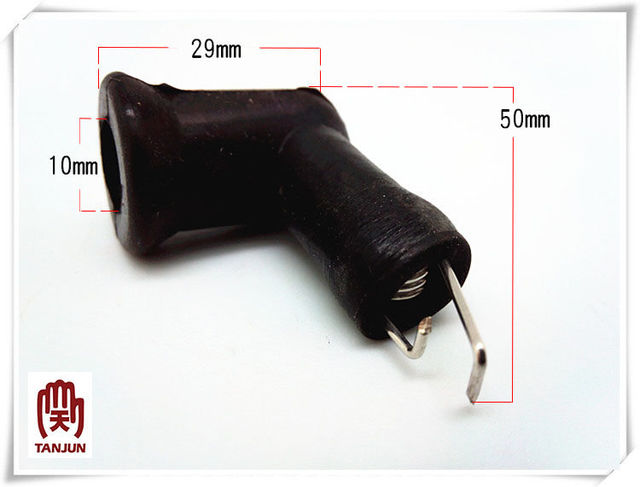

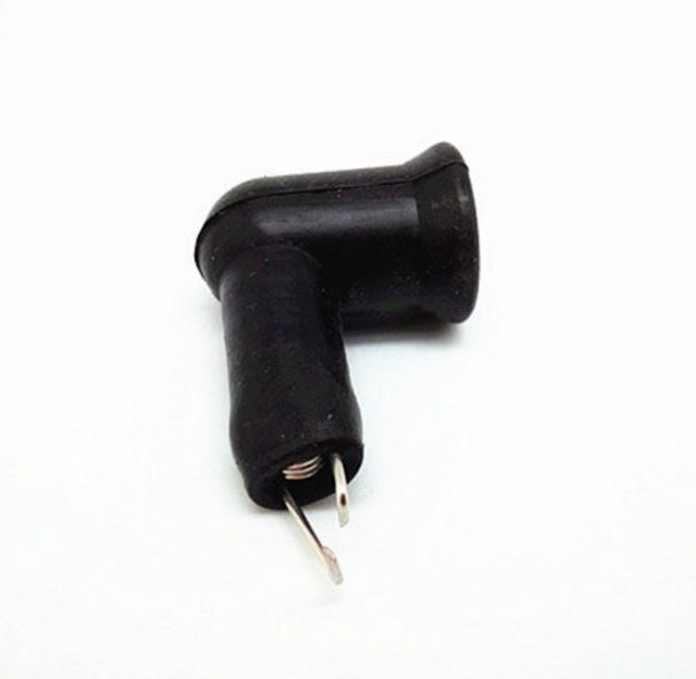

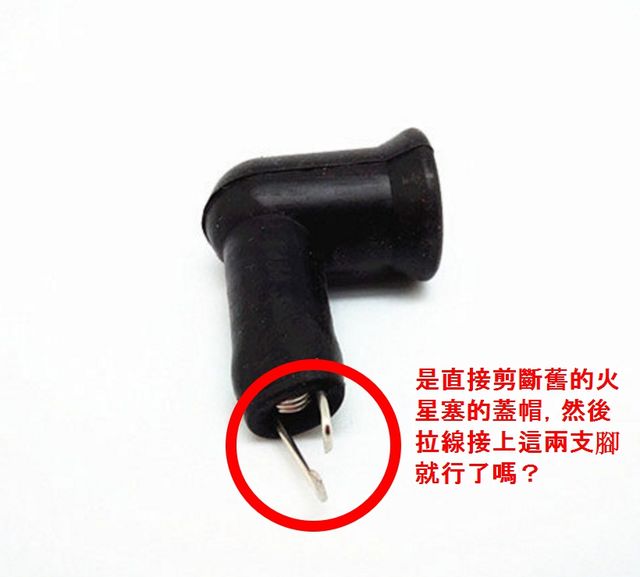

發表於 2017-12-12 16:43:49 | 顯示全部樓層
guesschen1981 發表於 2017-12-12 12:03
http://www.jonsered.com/ddoc/JONI/JONI2004_AAaa/JONI2004_AAaa_ECS3300,B,C,D_.pdf
可以先下載分解圖 ...
請教一下:
如果買這種火星塞帽來diy(割草機、鏈鋸)
這個要怎麼接?
如圖
