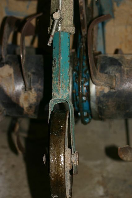

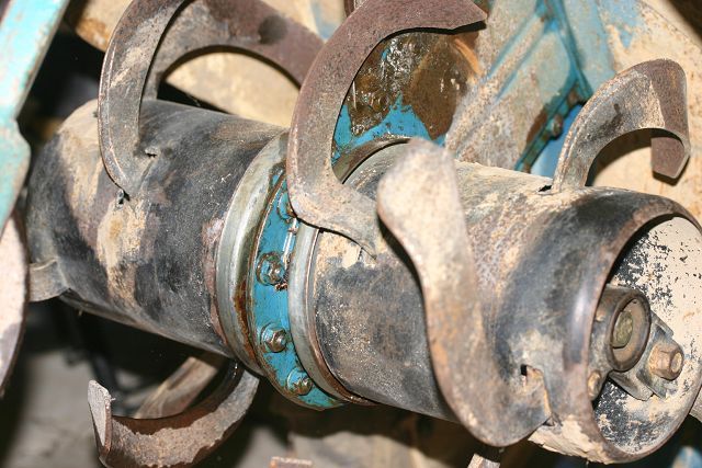

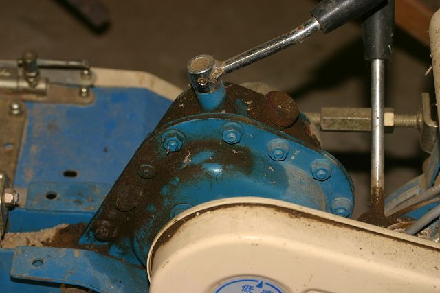

我的中耕機在滴油,怎辦?!新鮮的油(新鮮的機油較透明),巴巴說是沒關係....!!?不是刀片那的油
想拆看個仔細
從刀片那滴到地板
有照片.....要找找
大大~上回請教你割草機的
我都拆了...檢查,油嘴/濾網。巴巴曬太陽邊教我^^
OK了
謝謝
這邊~不用縮圖了
傳原始檔居然也可
我的農村生活!
感謝站上諸位大大無私分享~
#自然就是美#~
發表於 2013-12-12 09:53:05 | 顯示全部樓層
大野狼 發表於 2013-12-12 09:35
大大大大大哥~
我的中耕機在滴油,怎辦?!新鮮的油,巴巴說是沒關係....!!?不是刀片那的油
想拆看個仔細 ...
新鮮的油
只有二行程混合油是新鮮的油
齒輪油一定是灰黑色了!
所以應該是化油器滿溢出來的,
暫時沒空修就每次使用完關閉油開關即可!
有個壞招數:拿小榔頭木柄輕輕敲擊化油器四周,看看浮筒油針是否會活動起來!...
大野狼 + 8 黏黏的油,不是汽油

他是齒輪箱漏油…
看圖也只能讓它漏了,
不然就要大拆解換油封或軸承了
參與人數 2威望 +28 收起 理由
smhu + 20
大野狼 + 8 拆看看,去年底借人換刀打,就開始漏
發表於 2013-12-12 10:59:05 | 顯示全部樓層
大大大大大哥~
我的中耕機在滴油,怎辦?!新鮮的油(新鮮的機油較透明),巴巴說是沒關係....!!?不是刀片 ...
第一張照片有油污及灰塵毛屑看起來還OK!
因為齒輪箱使用久了,齒輪油的熱氣也會從加油孔及墊片散發出來(微微滲透)
再來看到的就應該是齒輪油留出來了! 這油的顏色還新鮮,剛加過或換過油嗎? (SAE90)?
或許是有異物(草屑,小石粒...)卡在齒輪箱刀具之軸心與油封間造成漏油;可先拆開刀具看看是否清除異物即可!
嚴重點就是長期使用,砂土石造成軸心與油封間磨擦損耗,軸心內凹油封口變大...
就得拆換了!...
