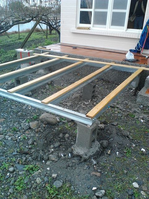

大大您好!
你沒塗護木漆嗎?
這種防腐南方松經過風吹日曬雨淋一陣子過後~
外觀會變的很難看!
使用年限會縮短!
建議要塗護木漆~

謝謝你的提醒
在鎖之前就已經上漆
鎖好再補一次
等天氣好一點在把剩下的漆塗一遍

請問: 南方松如何固定到C型鋼上?
保護地球, 大家一起來 !
發表於 2013-12-30 23:07:10 | 顯示全部樓層
文川 發表於 2013-12-30 22:49
請問: 南方松如何固定到C型鋼上?
南方松較厚時,可先鑽孔後以"攻牙螺絲"(自攻螺絲)直接鎖入C型鋼
戶外用"不銹鋼攻牙螺絲"為宜!

我是先在C型鋼鑽3個洞後在將南方松放上
由C型鋼上的洞往上做記號在南方松上
這樣洞都可以對的很準
鑽孔後用平頭螺絲跟螺帽固定

paul0935 發表於 2013-12-19 17:38
我是在空心磚上鑽一個洞
再用L鐵固定
請問L鐵是用什麼螺絲固定在空心磚上?

就是一般2分的螺絲+螺帽
長度約8公分
鎖緊之後加ㄧ點水泥固定

平常小弟都在水下划水,現在沒有農地還不敢露出頭來,但是看到大大這篇文章,忍不住小露一下啦,因為小弟在壽豐有一個新建屋施工中,很想做個平台,所以也研究了好久,想過各種施工方式,也問過幾位達人,當然以省錢-耐久-好看-好保養為原則,對於大大的施工案例有一些想請教的地方,您的底座是用C型鋼,會不會有易繡蝕的問題?南方松是有防腐的嗎?會不會有接觸到有毒葯劑的機率?是否有預設的使用年限?小弟其實也是外行人,只是想多一些有實際經驗的案例來參考,感謝
20
284
7884
7884
 樓主| 發表於 2014-1-16 12:05:06 | 顯示全部樓層
alan3332993 發表於 2014-1-16 10:32
平常小弟都在水下划水,現在沒有農地還不敢露出頭來,但是看到大大這篇文章,忍不住小露一下啦,因為小弟在壽豐 ...
南方松應該是有防腐
怕接觸藥劑我覺得有塗護木漆多少有阻隔的效果
至於使用年限就交給老天爺
我能做的就是每年幫他加層保護漆
真的不行就敲掉重做,反正有了這一次的經驗
施工的各種缺失都能快速解決
