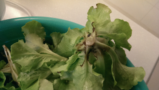

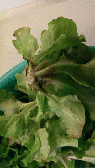

 樓主| 發表於 2014-1-16 20:26:27 | 顯示全部樓層
本帖最後由 野孩子農夫 於 2014-1-16 20:28 編輯
12/25日植苗的福山萵苣因第一星期沒放魚今天先行採收重新再實驗一次
不過發現植栽的花盆需調整,根部會沾水垢真的要花coco 買水耕專用

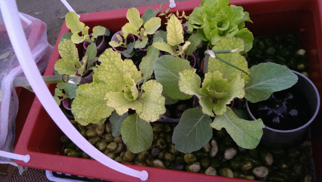

 樓主| 發表於 2014-1-25 20:47:31 | 顯示全部樓層
本帖最後由 野孩子農夫 於 2014-1-25 20:51 編輯
1/25
      與土耕相較成長速度約快1/3,將溫室網拆除已有一星期但花椰菜及結頭菜仍有徒長現象,顯見並非日照不足,有可能原因是魚的便便不夠
福山萵苣以魚菜共生來種植生長非常良好

發表於 2014-1-25 22:24:43 | 顯示全部樓層
野孩子農夫 發表於 2014-1-25 20:47
1/25
      與土耕相較成長速度約快1/3,將溫室網拆除已有一星期但花椰菜及結頭菜仍有徒長現象,顯見並非日照 ...
蔬菜顏色有異,嚴重缺肥中.再過不久應該就會爛死.
如果用液肥改善,就變成平常的"水耕".
這結論跟我以前的小實驗結論是相同的,魚菜共生根本是行不通的.

發表於 2014-1-30 00:27:56 | 顯示全部樓層
1/25
這菜葉似乎有點偏黃,有可能是缺鐵,魚菜共生的養份裡,缺鐵的狀況比較容易發生,我看國外的YOUTOBE,都會加2PPM的螯合鐵(每3週)。魚菜共生要穩定,真的要一段時間,讓菜跟魚得到一個平衡

發表於 2014-1-30 11:06:42 | 顯示全部樓層
沒錯,菜葉黃應該是缺乏鐵,葉綠素不足,是應該加DTPA (andlife說的螯合鐵)。我之前試有點黃是覺得養分不太夠,循環那時多做些調整跟清潔就好多了~
