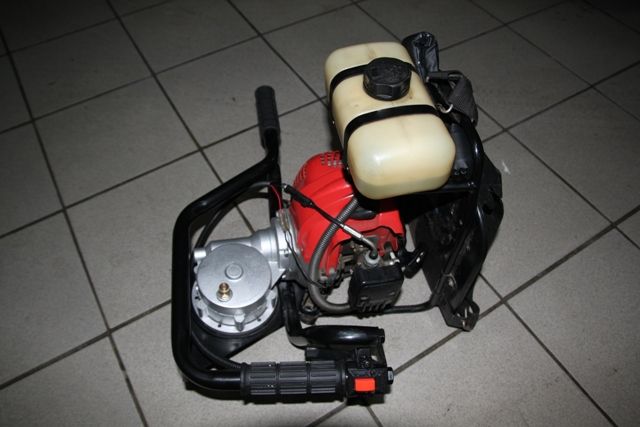

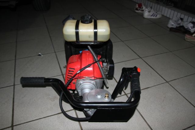

發表於 2013-12-24 22:29:27 | 顯示全部樓層
本帖最後由 招潮蟹 於 2013-12-24 22:32 編輯
引擎鑽孔機齒輪箱裝上tb43背式割草機引擎,等天放晴後再試試效果如何!

 樓主| 發表於 2013-12-25 14:13:15 | 顯示全部樓層
招潮蟹 發表於 2013-12-24 22:29
提醒大大一下
可能要不只天晴
還要土較乾了才好
不然怕太濕...土黏住鑽頭...
阻力增加,無法出土會鑽不動

發表於 2013-12-26 16:37:05 | 顯示全部樓層
donfang嫂 發表於 2013-12-25 14:13
提醒大大一下
可能要不只天晴
還要土較乾了才好
查看引擎鑽孔機齒輪箱內機油,目測不到一半,
請問:
1.機油量是否正常。
2.使用多少時數或多久需換油(或添加)。
3.機油之番號為何!
46萬
460856
發表於 2013-12-26 17:03:06 | 顯示全部樓層
招潮蟹 發表於 2013-12-26 16:37
請問:
1.機油量是否正常。
一般不建議齒輪油加太滿,多數是只要蓋過那些齒輪就可以了...齒輪油習見的番號是SAE140吧...
等過一陣子時再將那些齒輪油倒出來,添新的進去之後,以後就只添加不用再換了。第一次要用換的理由是新的齒輪磨合後有可能會有一些細屑掉出來,用過一陣子之後就沒有這個困擾了...一般人家要賺您的錢所以會說需要定期更換,如果按照定義大概就是每次要用到時就要更換了?
