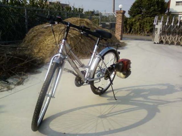

RE: 假日農夫農機省錢大作戰-共用引擎之五(引擎自行車)
老公玩了割草機共用引擎的項目有:
高枝鋸、鑽孔機、小型鬆土機
還有胡老大的修籬機
接下來本歐巴桑比較有興趣的是.....引擎自行車
引擎自行車聽老公說,2home版上幾年前就有討論過
但一直沒看到有人po上來瞧瞧
趁這次機會,進了兩組回來玩玩

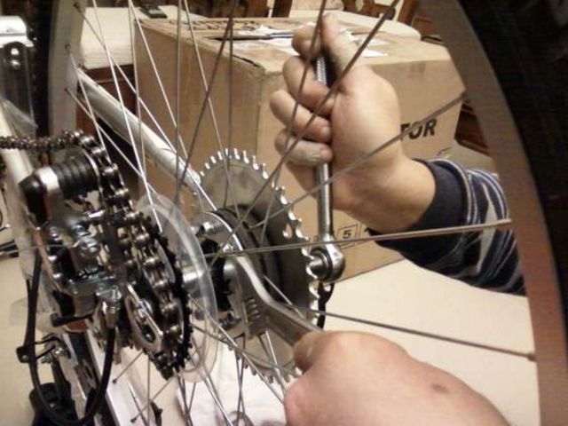

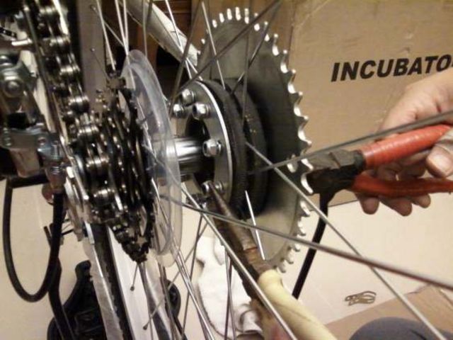

買來套件,套上螺絲
這個大陸貨,連個詳細的說明書都沒有
害老公...裝了又拆好幾次....還修改...
用板手平均鎖緊
這個東西需要一點耐性....有點繁鎖

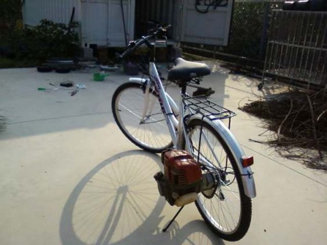

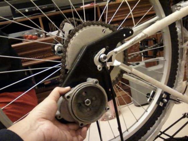

裝好鏈條(鏈條需要裁切)和齒輪箱(大人級的玩具,不適合拿來改拖車載重物用)
裝上割草機的四行程引擎

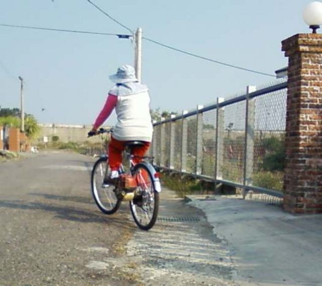

從後面看,還不算很突兀

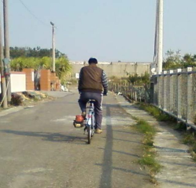

老公先試車了....
開始的時候,離合器真圓度還不夠
磨合一下子後,就比較順了
下來!下來!歐巴桑也要搶著玩一下!
超級好玩....有古早光陽50cc腳踏機車的感覺
起步的時候,要踩一下助跑....
踩二圈之後,就不用再踩....很省力!
油愈來愈貴...以後去2home就改騎這款....汽油腳踏車
哇哈!哈!哈!~~~

發表於 2013-12-30 11:29:17 | 顯示全部樓層
donfang嫂 發表於 2013-12-30 11:02
老公玩了割草機共用引擎的項目有:
高枝鋸、鑽孔機、小型鬆土機
好大@@
一樣是只有孔距70的嗎﹖
沒離合器﹖還是因為人重才要助跑﹖
351
6273
6273
 樓主| 發表於 2013-12-30 11:40:06 | 顯示全部樓層
wandervoge 發表於 2013-12-30 11:29
好大@@
一樣是只有孔距70的嗎﹖
沒離合器﹖還是因為人重才要助跑﹖
什麼很大?....看起來很大麥嗎?...是引擎嗎?
可以用小一點的引擎
可是我們只有這一粒...
希望警察杯杯不要來找麻煩.....
偶們是腳踏車...不是非常機車!
孔距70沒錯...但是離合器有點兩光
齒輪間隙大,軸芯弱,起動摩擦力大...會打滑,有點抖動
可能是還沒磨合的關係吧
踩一下腳踏板...助跑...就可以解決了
wandervoge + 12

發表於 2013-12-30 13:13:52 | 顯示全部樓層
donfang嫂 發表於 2013-12-30 11:40
可以用小一點的引擎
可是我們只有這一粒...
這樣26cc抽水機引擎就不能玩了…

 樓主| 發表於 2013-12-31 10:50:44 | 顯示全部樓層
有網友有興趣在問....引擎自行車套件
大陸來的東西不是完全合用
所以自己需要有一點diy的能力
譬如說要有砂輪機,可以裁切鏈條,
還要有鑽孔機,在鏈盤上鑽孔,不然有一顆螺絲會鎖不到
腳踏車也有選擇...後輪剎車必需是v剎的,不可以碟剎的
我買的是適用26吋自行車....也有適用24吋的或以下的
所以....我自己的花費...光套件含運費約$2,200元
如果可以自己買的,就自己去淘寶逛逛
若是怕麻煩的...再發消息給我也可以喔!
