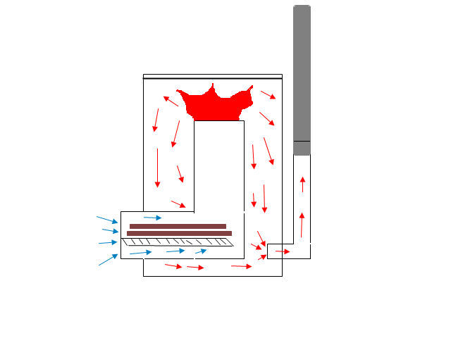

多用型室內柴燒火箭暖爐

請問這個爐的進氣孔
就只有入柴口一處,桶身他處沒有另打通氣孔嗎?
生火容易嗎?

 樓主| 發表於 2013-12-30 10:55:53 | 顯示全部樓層
ljc 發表於 2013-12-30 09:24
請問這個爐的進氣孔
生火容易嗎?
是的!!只有入柴口處!!如果其他地方有進氣孔洞的話,會分散煙囪效應產生的負壓,木柴後端產生的煙或木煤氣就有可能無法被吸入燃燒!
生火就在鐵網上鋪細柴枝當底,再疊幾枝中柴在上,一張紙點燃後放入鐵網下方就行了,在下覺得火箭爐是最容易生火的哦!!如果有要烹煮,就持續以小、中柴大火加熱,如果只是要維持室內溫度,丟二、三根粗柴讓它慢慢燒!!

發表於 2014-1-1 23:10:47 | 顯示全部樓層
這火爐真正很棒.但如果改良一些東西就會更好更好..
1.上面圓板挖一個和鍋子大小一樣動.這樣火可以直接燒到加熱煮熱湯應該會很快.但鍋底會黑.
2.爐心中間如果有加銅管再配一點水管..又是柴燒"洗澡"火爐
  下面影片是如何加銅水管.組裝方式 http://www.youtube.com/watch?v=gq0d_hL5X9M
   下面影片是柴火"洗澡爐"  http://www.youtube.com/watch?v=GHOSRmcM4as

發表於 2014-1-1 23:58:40 | 顯示全部樓層
本帖最後由 黑面 於 2014-1-2 00:20 編輯
fanyu1010 發表於 2014-1-1 23:10
1.上面圓板挖一個和鍋子大小一樣動.這樣火可以直接燒 ...
版大講得很清楚, 他做的是 火箭暖爐 , 所以這個火箭爐的內外爐壁是沒有隔熱效果的...
如果是要烹煮效率高的話, 一定要加隔熱層...
黑面要問的是--如果這個暖爐使用時沒有附加燒開水或做其他烹煮用途的話, 火苗上方不是用隔熱板而是空鍋/空壺/鍋蓋etc.蓋住的話, 燒久了這些金屬概會不會變形?  您有在蓋上直接量溫度嗎?

發表於 2014-1-2 00:15:40 | 顯示全部樓層
黑面 發表於 2014-1-1 23:58
如果是要烹煮效 ...
是是是.我忘記寫了..要一片鐵板像鍋蓋一樣把圓孔蓋住ㄛ..啪些

 樓主| 發表於 2014-1-2 12:15:27 | 顯示全部樓層
其實fanyu1010大的建議小弟也都有想過,甚至想結合家裡的太陽能熱水器做冬天的輔助加熱,但相對複雜度提高,目前就先單純以室內暖爐為主要功能,有時間再慢慢升級,其實我超想做一個柴燒泡澡桶的^^
黑面大說到重點了,因為是暖爐,所以不做隔熱層,讓熱量傳遞至整個鐵桶達到暖房效果!!至於鐵蓋空燒溫度我蠻想知道,但沒工具可以量,只能用手去摸摸看....呵!
這個論譠能有這麼多同好實在太開心了~~^^
參與人數 1威望 +5 收起 理由
sjju + 5
8215
59939
發表於 2014-1-2 13:50:05 | 顯示全部樓層
tow65929 發表於 2014-1-2 12:15
其實fanyu1010大的建議小弟也都有想過,甚至想結合家裡的太陽能熱水器做冬天的輔助加熱,但相對複雜度提高, ...
爐殼可以做成雙層的,夾層中可以裝水,雙層的優點為:
1. 避免不小心被高溫桶壁燙傷;
2. 容易與太陽能熱水器結合!
