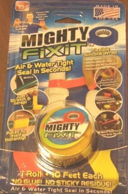

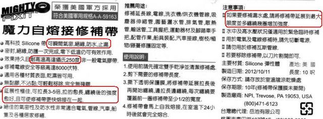

發表於 2014-2-4 21:01:32 | 顯示全部樓層
我使用特力屋的 TV商品 "魔力自熔接修補帶",  可以止住自來水管之漏水.
