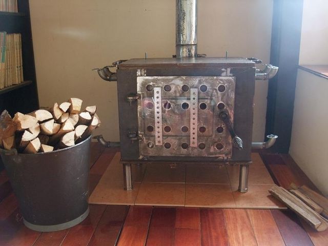

請問煙囪裝這麼高
煙囪效應強
如此會不會較耗柴?
或是有裝了蝴蝶閥就無此顧慮?

 樓主| 發表於 2014-1-15 21:36:58 | 顯示全部樓層
ljc 發表於 2014-1-14 21:24
請問煙囪裝這麼高
煙囪效應強
如此會不會較耗柴?
一般壁爐煙囪安裝都說最少要4.5公尺長,
若有安裝90度彎頭.須再加高0.6公尺,
我原來總高是4.3公尺
我有一個100度彎頭,從室內穿到室外,
因此又加了0.6公尺,總高4.9公尺
所以我的煙囪總高在正常範圍內
壁爐進氣量要小於等於煙囪排氣量,有利於煙囪效應
加上調節進氣開關和排煙開關(蝴蝶閥)大小,
就不會產生強煙囪效應或是弱煙囪效應
所以耗柴也不會發生
強煙囪效應時可以聽到氣體穿過煙囪轟隆的聲響
只要沒聽到轟隆聲時,火又沒奄奄一息,
那就是壁爐要的火勢,
這樣可以把火停留在爐膛內久一點,不會太早從煙囪排掉

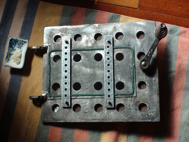

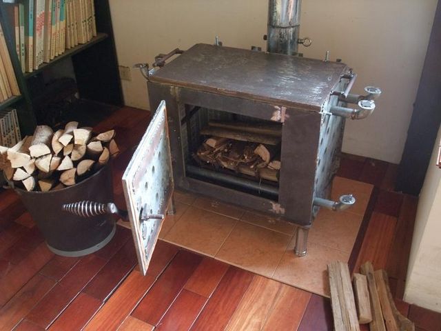

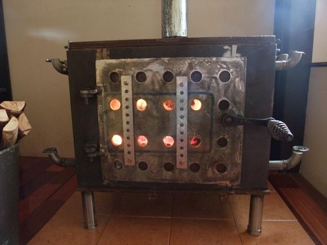

 樓主| 發表於 2014-1-15 22:16:04 | 顯示全部樓層
裝爐門玻璃
因為找不到爐門的耐高溫玻璃
就把一台不用的日本家用烤箱玻璃拆下
這塊玻璃比較小,所以觀看爐火效果差些
加上不知道這塊玻璃耐溫效果
所以安裝在爐門外側
Way + 20 真有古味啊~

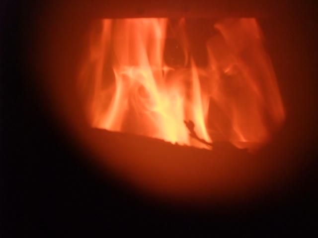

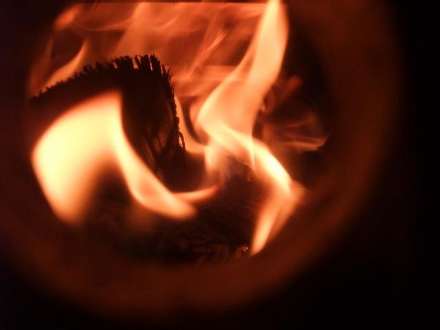

 樓主| 發表於 2014-1-15 22:33:10 | 顯示全部樓層
準備生火
點著火5分鐘後打開二次燃燒開關
打開前,火勢較小
打開後,火勢明顯增強

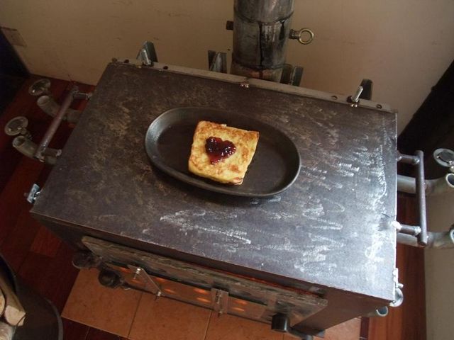

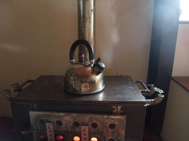

 樓主| 發表於 2014-1-15 22:45:21 | 顯示全部樓層
老婆用鐵板煎了法國土司慶祝壁爐首次點火
水很快就燒開了
泡杯咖啡
濃濃的奶油香加上藍莓果獎的法國吐司,一杯咖啡,
還有寒流...

發表於 2014-1-15 23:06:46 | 顯示全部樓層
本帖最後由 包種茶 於 2014-1-17 20:55 編輯
1c2b3a 發表於 2014-1-15 22:45
老婆用鐵板煎了法國土司慶祝壁爐首次點火
爐體上方平台...可放置烤物...做個四方形的鍋蓋子...安ㄋㄟ就是個簡易烤箱.
............哈......外行人的爛點子........
PS:1.喜歡DIY的朋友很多.....不過做這個須要專業的工具..一般人粉難.........
     2.大大一段時間後...應該會有進化版...這台記得優惠價格跟我結緣......等你ㄛ...哈...
