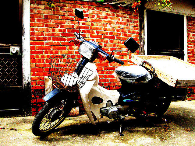

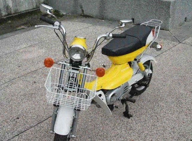

發表於 2014-3-1 09:21:38 | 顯示全部樓層
姜姜好 發表於 2014-3-1 07:59
行進中的手排車.如果沒有踩離合器.是可以換檔
行進中的手排車.只要車速(變速箱轉速)與引擎轉速契合時. ...
首先.
感謝分享.
這好像是老機車裡面就有的方法.如圖↓↓
其次.
我曾經有在汽車前進時速40-50的車速中.打入到R檔.
您有試過嗎?結果如何呢?想試試看嗎?
最後.向板大說聲抱歉.
我說是原則.有大大說的是例外.
我也想移版面.可是接不了上下文.
再次說聲sorry!
