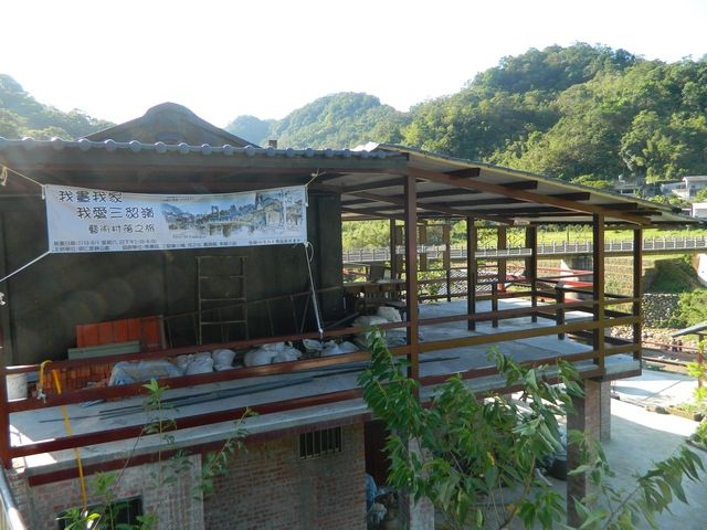

kennyjuan 發表於 2014-9-15 12:24
施工分享~獻醜啦!
主結構: 15cm C型鋼
地板和扶手: 南方松(預設)
請問你c型鋼直接插到土裡面 應該是要之後灌水泥吧
這樣不會有生鏽的問題嗎?應該先處理(如塗紅單)再灌水泥比較好?
我看過很多這種平台的支架c型鋼都生鏽了 是安全的隱憂!
open808 + 8 我很贊同
94
2412
2412
 樓主| 發表於 2014-9-16 15:34:28 | 顯示全部樓層
chi0525 發表於 2014-9-16 10:09
這樣不會有生鏽的問題嗎?應該先處理(如塗紅單)再灌水 ...
柱子是兩個C型鋼焊起來,用水泥包起來沒直接插在泥土上,柱子裡面插兩根鋼筋再灌水泥。
(鋼柱爛了還有水泥柱支撐 )
整座用好時,會上紅單當底在漆油漆防鏽。
這樣應該可以撐久一點吧~

發表於 2014-9-16 21:35:47 | 顯示全部樓層
雖然已經做了,但我還是提醒一下.
柱子千萬不要用兩隻C型鋼合併當作柱子!!!!!
裡面一定會爛掉(水氣),外觀看不出來的!!!!
之前我農舍填土墊高,順便將舊有的鐵皮屋升高(只有屋頂,沒四面牆),就發現如此!!!!
再怎麼省錢,也要用厚亞管!!!
CK + 12

 樓主| 發表於 2014-9-16 23:05:45 | 顯示全部樓層
1234aska 發表於 2014-9-16 21:35
雖然已經做了,但我還是提醒一下.
裡面一定會爛掉(水氣),外觀看 ...
C柱裡面插了2根鋼筋再用水泥瑱滿了ㄋ!
鐵爛了還有水泥...這樣還不夠嗎?
謝謝提供意見,我會多留意ㄉ!

發表於 2014-9-16 23:32:21 | 顯示全部樓層
kennyjuan 發表於 2014-9-16 23:05
C柱裡面插了2根鋼筋再用水泥瑱滿了ㄋ!
鐵爛了還有水泥...這樣還不夠嗎?
其實,我本意是要讓將來打算用此方法施工的人參考~~~
插了兩支鐵的文章內容我有看到,
我個人認為還是勤保養,上漆防銹之類的,別讓鐵製品生鏽.
至於鐵爛了還有水泥~~~~~,單純只剩水泥與兩支鋼筋支撐力量,我是認為風險很大!!
94

發表於 2014-9-17 10:28:38 | 顯示全部樓層
本帖最後由 tclai 於 2014-9-17 10:31 編輯
觀察 #29 樓的照片
使用的材料是 "輕型鋼" , 它的厚度估計大約只有 2.3 mm 即 0.23 公分.
原始材料是 連續生產線產出的 熱浸鍍鋅鋼捲, 在經過分條, 成型....等手續 , 做出來的成品.
通常, 鋼構業者, 說的  "C型鋼"是 槽鐵,  它是從鋼鐵廠(例如豐興鋼鐵), 從小鋼胚加熱後直接熱軋成型,
它原本是一個 方型的條鋼, 加熱變軟以後, 直接從 模子裡面擠出來. (使用需另外做防鏽處理)
照片中, 柱子用雙拼的 輕型鋼, 電銲拼接的地方, 鍍鋅層已經破壞, 如果未經防鏽處理, 很容易從這裡開始鏽蝕.
不幸的 !
鍍鋅層的防鏽, 需加一層合金底漆, 然後才是 防鏽底漆, 中塗漆, 面漆......(紅丹, 就是底漆的一種 )
合金底漆 的目的是讓 鍍鋅層與油漆層 能夠緊密結合, 沒有這層漆, 直接上底漆時很容易剝落, 防蝕效果等於沒有 !
一般的廠商(小規模的鐵工廠), 通常都不會(也不懂) 做這一層介面漆.
參與人數 3威望 +35 收起 理由
CK + 12 太棒了!
open808 + 8 感恩啊!
1234aska + 15 太棒了!

 樓主| 發表於 2014-9-17 14:20:55 | 顯示全部樓層
tclai 發表於 2014-9-17 10:28
觀察 #29 樓的照片
專業喔!
我ㄉ已經上了不能改了,只好靠維護保養來強化他ㄉ年限囉~
我會多留意ㄉ!
謝謝專業ㄉ解說及分享!
