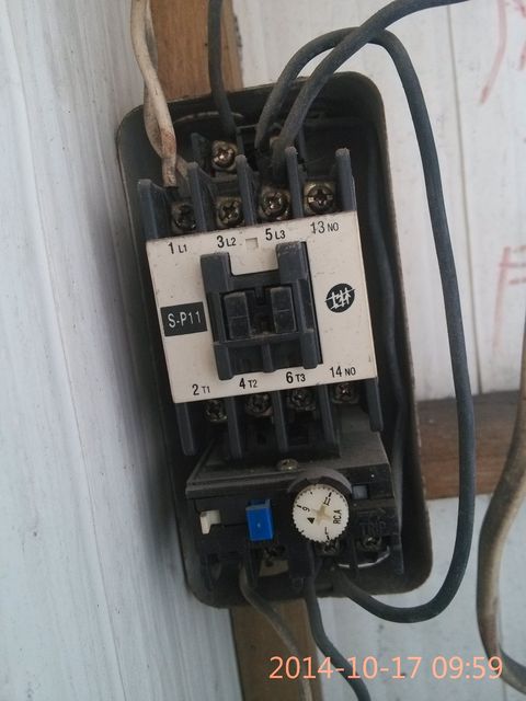

發表於 2014-10-17 08:12:29 | 顯示全部樓層
copy 發表於 2014-10-16 23:21
馬達前的OL4是個裝置?
OL是過載電譯,設定超過馬達電流*1.25倍左右,使馬達跳脫,防止馬達燒壞

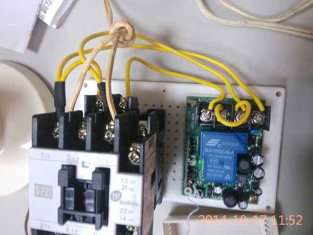

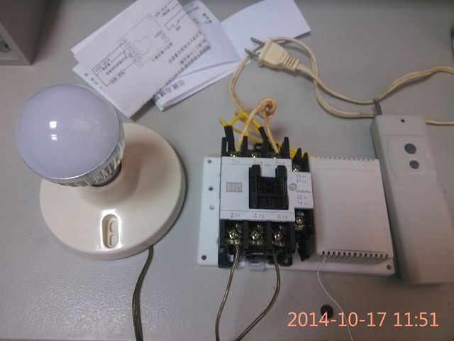

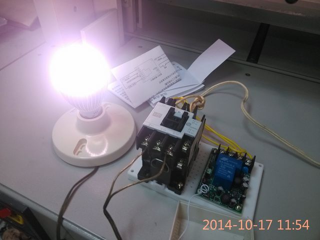

發表於 2014-10-17 12:06:09 | 顯示全部樓層
本帖最後由 copy 於 2014-10-17 12:19 編輯
剛剛收到了,測試後預設上鍵是開,下鍵是關.
把接線圖傳上來大家看看,220V.
第一次按開嚇了一跳,電磁接觸器啟動跳了一下,因為我沒固定.

發表於 2014-10-17 12:12:35 | 顯示全部樓層
本帖最後由 copy 於 2014-10-17 12:20 編輯
阿智 發表於 2014-10-17 08:12
電磁接觸器下方就是OL?
OL,過載電譯是電流保護,加上電磁接觸器就是電磁開關.
此次我沒購買,研究了一下老爸的抽水機水電工的接法(110V),想必是有必要.

發表於 2014-10-17 13:09:58 | 顯示全部樓層
copy 發表於 2014-10-17 12:12
電磁接觸器下方就是OL?
此次我沒購買,研究了一下 ...
有裝比較安全,起碼多一層馬達保護
