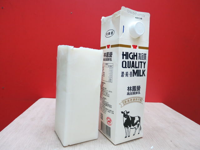

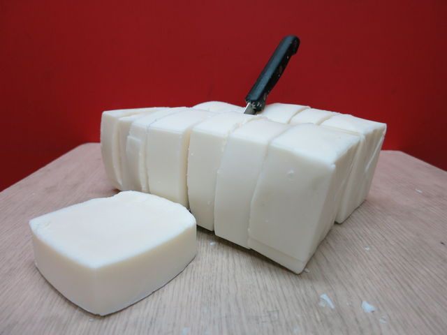

 樓主| 發表於 2014-8-4 21:13:21 | 顯示全部樓層
上週利用茶樹和其他材料,做了茶樹家事皂
茶樹家事皂去污消毒洗淨力非常強,很值得推薦給大家
材料: 2個大的牛奶紙盒
         椰子油  1000 cc
         氫氧化鈉   190 公克
         水      550 公克   (如果是冬天做,水只能用 440 公克)
         茶樹精油    約10 cc
         不銹鋼鍋   2個
         竹筷子   1支
         溫度計
         打蛋器   1支
作法一: 先將水放入不銹鋼鍋再慢慢加入氫氧化鈉用竹筷子攪拌溶解,此過程中會產生高溫且惡臭,
           請小心在室外且最好戴口罩及手套操作,由於氫氧化鈉是強鹼,請不要直接接觸皮膚,
           若不慎碰觸,務必用大量清水沖洗o (此時高溫可達80度,小心燙傷)
作法二: 將椰子油放入第二個不銹鋼鍋慢慢攪拌加熱至約55度離火
作法三: 此時要讓(作法一)氫氧化鈉鍋和(作法二)椰子油鍋,兩鍋溫度同時降到剛好50度時,
           將氫氧化鈉慢慢倒入椰子油鍋,用打蛋器一直不間斷攪拌,順時鐘或逆時鐘皆可,不
           能停止,直到鍋中液體像玉米濃湯或像美乃滋的濃稠度,此時要迅速加入茶樹精油,
           再迅速攪拌到完全均勻,馬上倒入牛奶盒中,此過程要掌控好,如果速度過慢,整鍋
           變硬就無法倒入模中o
作法四: 將牛奶盒放在室內24小時後,等家事皂變硬即可撕開紙盒,切成一小塊一小塊家事皂,
           將一塊塊家事皂放在室內通風處最少要50天讓它慢慢皂化o 皂化完成即可使用o

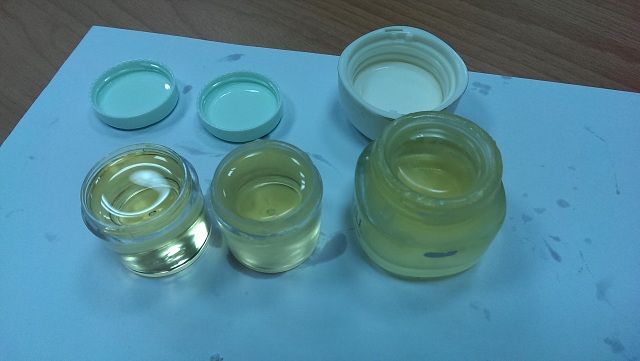

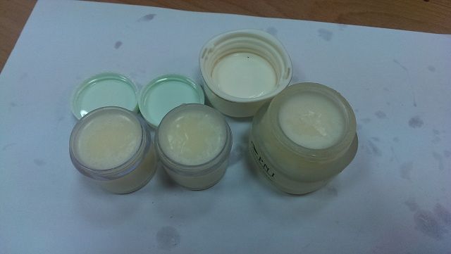

 樓主| 發表於 2014-8-4 22:01:48 | 顯示全部樓層
eastern大您好
乳油木果油約70ml與茶樹精油約35滴,軟膏偏軟,效果較強
乳油木果油約70ml與茶樹精油約25滴,軟膏軟硬適中,效果一般
