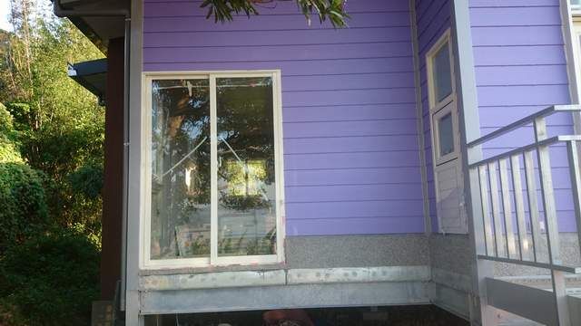

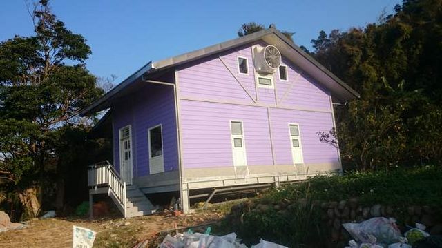

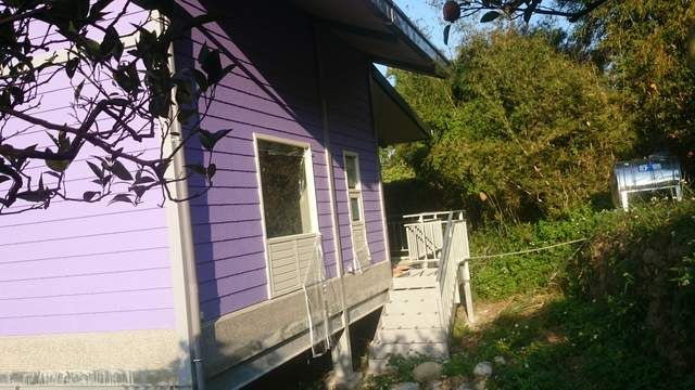

 樓主| 發表於 2015-1-9 19:29:49 | 顯示全部樓層
RE: 對流換氣輕鋼構節能環保綠屋-馬年-新埔

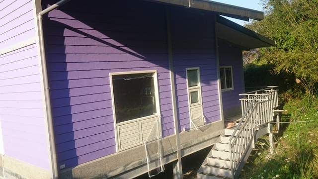

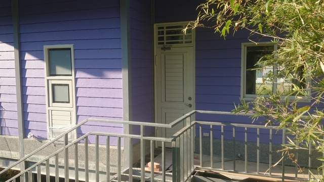

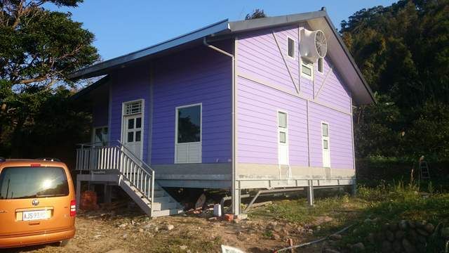

農曆年快到了 北埔 新埔 南投 三處  儘量能在年前完工  今日北捕裝潢油漆完成 等待 廚具的人造石安裝完成 燈具安裝電視就可完工 屆時再貼新圖 因為還沒打掃 所以很亂會傷眼
新埔 外觀油漆完成 門窗安裝完畢 天花板裝潢完成 等待地磚黏貼 再油漆內部安裝燈具及裝釘 塑木棧板 業主看完北埔 廚具 也要追加一套
把現有照片PO出

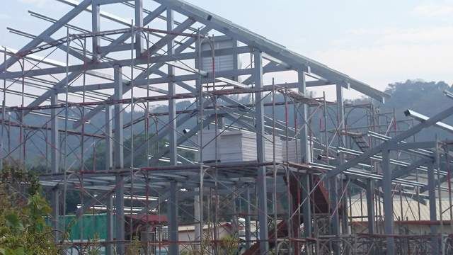

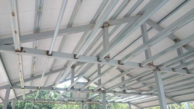

 樓主| 發表於 2015-1-15 09:08:03 | 顯示全部樓層
RE: 對流換氣輕鋼構節能環保綠屋-馬年-南投草屯
本帖最後由 照像機 於 2015-1-15 09:09 編輯

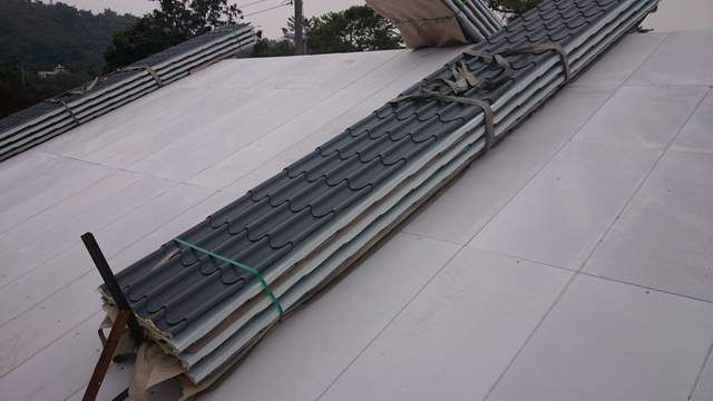

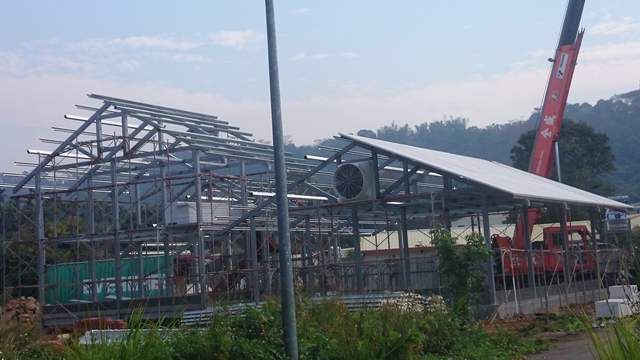

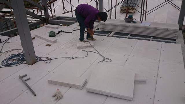

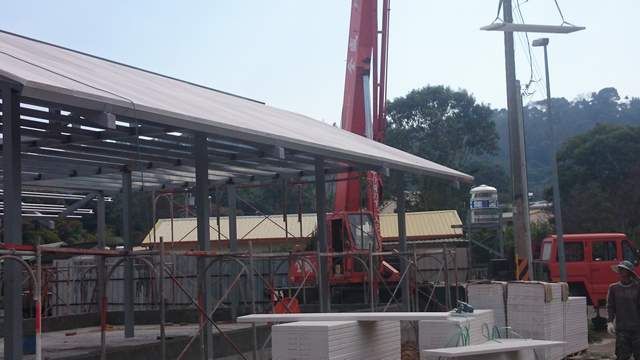

草屯這兩棟 已經吊裝 屋頂 因為都只退縮1.5米 所以 都得採用防火時效的建材

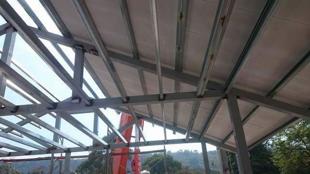

平房屋頂的ALC 已吊裝完成  等待安裝琉璃鋼瓦
ALC吊裝
由內往上看的角度
準備安裝琉璃鋼瓦

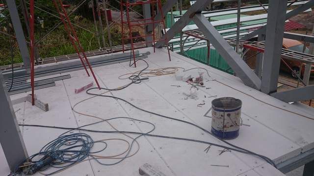

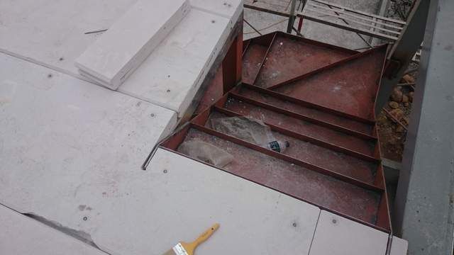

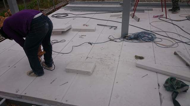

二層樓的二樓底 採用7.5公分ALC乾式施做當地板 所以先行吊在二樓備用
7.5公分ALC當樓層板 內嵌有二層的點焊鋼絲網
此棟造型特殊 先要把 二層以上壁板完成上完色彩 再拆除部份鷹架 才可安裝一層的屋頂ALC及瓦
