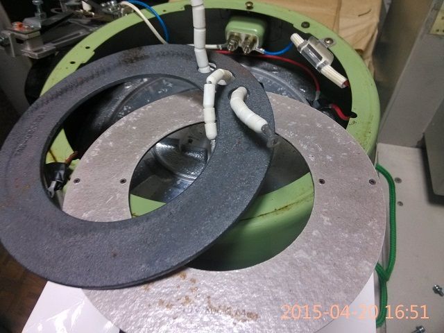

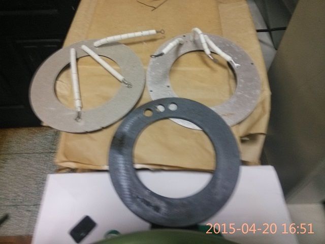

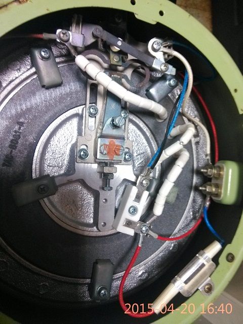

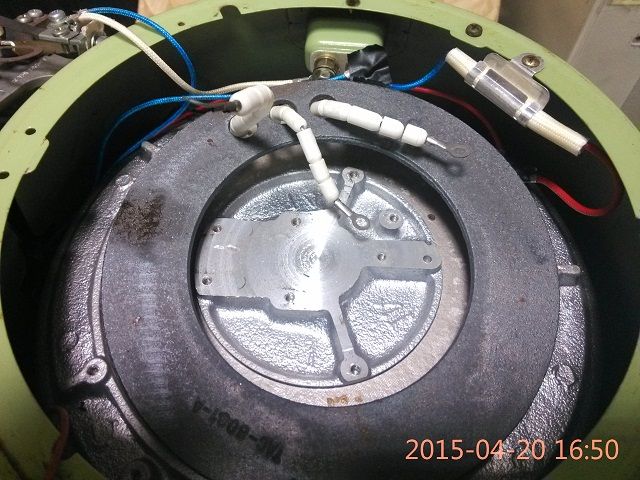

發表於 2015-4-21 18:09:01 | 顯示全部樓層
本帖最後由 copy 於 2015-4-21 21:41 編輯

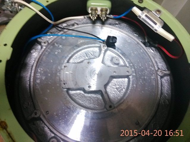

上周五老弟的大同電鍋說按下煮飯不過電,請我看看.
保溫開關燈失效,煮飯不過電.
判斷加熱片壞了,上網買一片170,含運費,換好後,一切正常.
如果~
1.燈號狀況正常,飯卻煮不熟,有可能是接觸不良,煮飯鍵接觸點用砂紙清潔.
2.保溫開關燈異常,煮飯燈在插電後長亮或者表下不亮,就是該亮不亮,不該亮卻亮,即可判斷加壓片損壞.
3.插電後二燈都沒有作用也不過電,就檢查第一張圖右下方藍線與紅線之間,白色絕緣套內的保險絲.

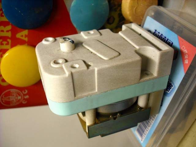

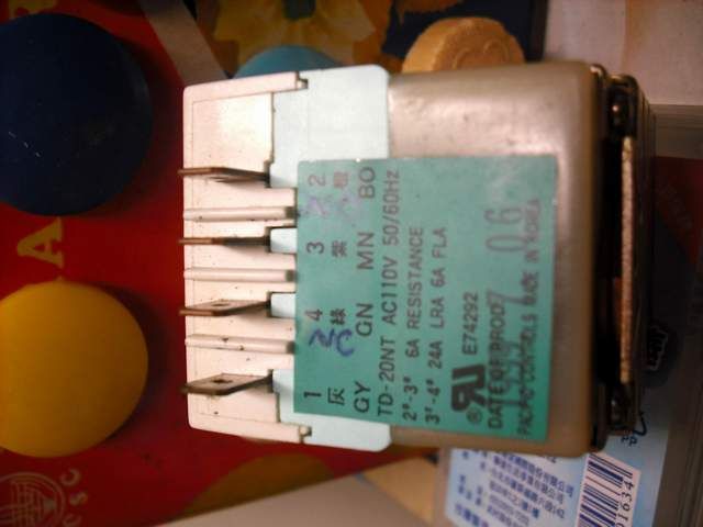

發表於 2015-4-30 10:22:06 | 顯示全部樓層
本帖最後由 il-lee 於 2015-4-30 10:34 編輯
站大~
如果想修2H冰箱
那個除霜定時器(Timer)必須是"很巷子內"的人才會換
每個廠牌的定時器接線都不同一般市面上沒買
只能找很熟很熟的家電中古商載過去給他換
(我想至少500/1000+且要有備料)
PS:
我剛好有認識這一行的
一般冰箱除霜定時器壞了就只有回收一途

發表於 2015-5-1 12:04:29 | 顯示全部樓層
il-lee 發表於 2015-4-30 10:22
站大~
如果想修2H冰箱
有賣啊!拍賣隨便搜尋就一堆
其實除霜定時器弁鈳ㄓ@樣可以通用的
如果看得懂接線圖的都可以改用(看不懂的請不要動手)
除霜定時器有問題也不要急的換新的
可以試著修理除霜定時器,通常是年久失油卡住運轉不順
分解加油潤滑就好了
