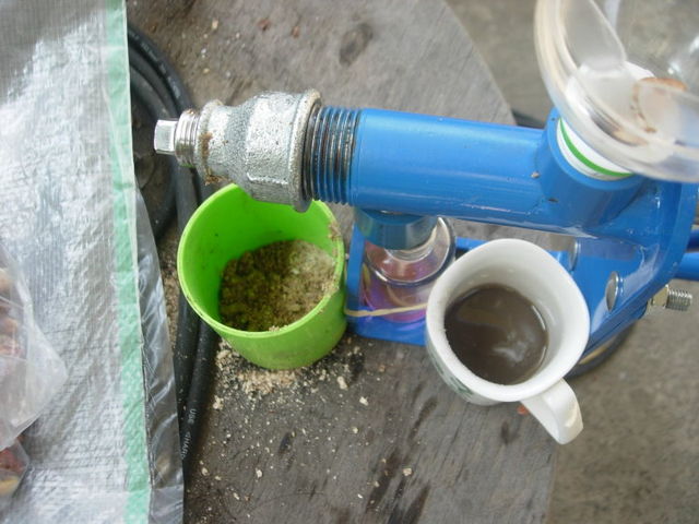

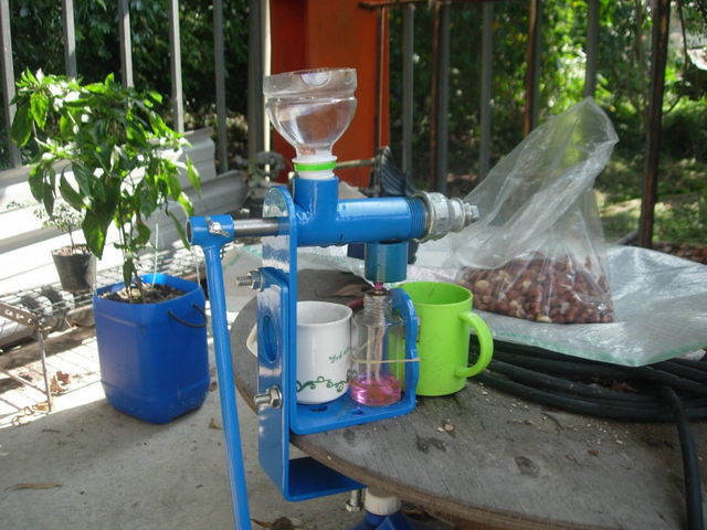

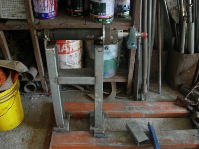

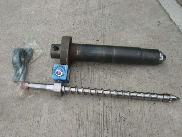

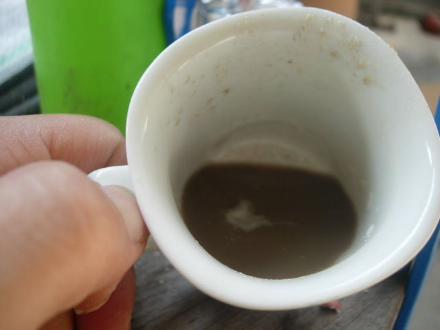

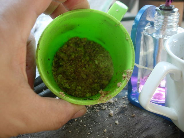

發表於 2014-10-9 09:01:47 | 顯示全部樓層
本帖最後由 abelchen 於 2014-10-9 09:16 編輯
飛蝴蝶 發表於 2014-10-8 19:45
茶油DIY?甚意思?為什麼不種?
一直想玩玩茶油DIY, 於是跟友人要了一些油茶子.
從採摘到茶油滴出來, 各工序都自己來, 總結: 有夠累.
找些歷史照片看看吧!
照片裡有些是搾花生油的, 比茶油簡單多了.
花了半天摘了1包油茶子後, 那台連續生產的搾油機我就決定暫停了. 因為摘得好累.
手搖搾油時手忙腳亂還打翻酒精燈引起小火災. 我高度懷疑賣家廣告視頻裡正妹可以輕鬆的搖出油來.
連續生產的搾油機半成品還暫放鐵工廠, 工錢還沒去結呢.
剛榨出來的油很混濁, 還得靜置一天才能取用上層乾淨的油.
參與人數 3威望 +48 收起 理由
andy999tw + 20 連酒精燈都出現
阿妙 + 20 辛苦啦~~
不要想太多, 玩就對了. 最好一路給他玩到掛!

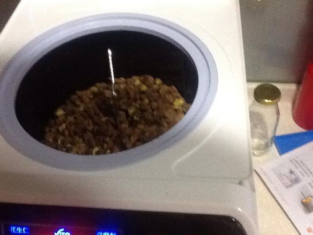

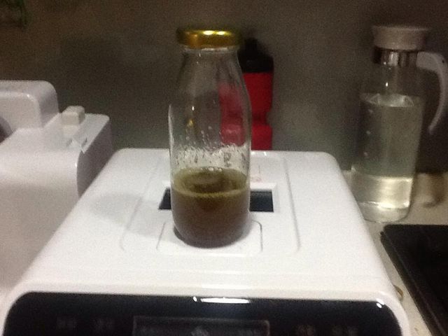

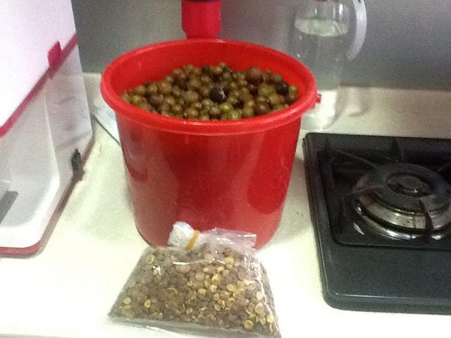

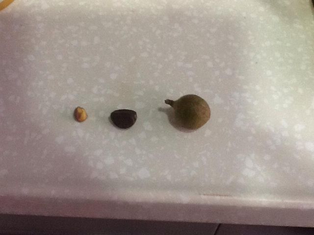

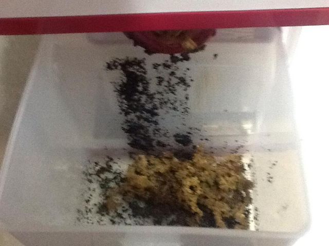

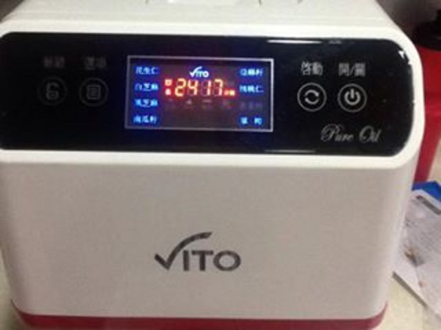

發表於 2014-10-9 10:28:40 | 顯示全部樓層
本帖最後由 andy999tw 於 2014-10-9 10:38 編輯
我是用這一台.從果實採收-曬-脫果皮-脫種子殼-果仁-加熱-榨油
第一次.太早摘.出油率只有種仁的1/10.
黑黑的是因為剛榨完黑芝麻.芝麻出油率比較高.有50%.
果實採收-曬-脫果皮-脫種子殼-果仁
放隔天就分層.
結論...除非苦茶油有其無可取代的價值.不然種一年只採收一次.又不好摘.出油率又不高.工又多...我幹嘛不種花生或芝麻.或是紫蘇也很好種阿.紫蘇子也是可以榨油
