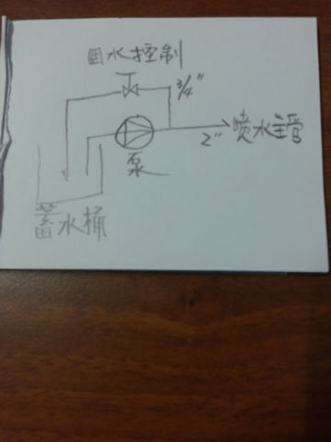

建議在泵出水口的管路上增加一個附水閥的回水控制,
就是泵打水入管路後可以依據送水管噴水狀況調節水量避免爆管。

請教robin大大 "附水閥的回水控制" 是指甚麼配件?
還是到水電材料行跟老闆說就可以了呢?

在高壓噴藥機就有使用回水控制,
在泵的出水端安裝一個三通,一端接往噴水帶(水源主管)提供水源,
另一端加裝一個3/4"的水閥流回蓄水桶,就容易控制調整泵出水源主管的壓力。

了解   謝謝robin大大還畫了張圖解說
