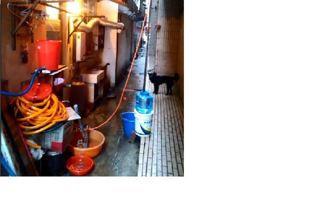

 樓主| 發表於 2015-3-9 13:26:15 | 顯示全部樓層
本帖最後由 涼子迷 於 2015-3-9 13:27 編輯
來源可以用個池子還是蓄水的讓水盡量滿管,進水管可以大就大,
出水管通常就小一半。
如果你的水是不用錢的,那用這個方法是最好的,因為會有2/3的水是被排掉的。
另外出水量不會太大,所以建議是有個水塔之類的可以蓄水。
我的水打到黑色水塔應該有超過15公尺以上。
我有另外一個系統把排出來的水在導回水池,避免水池的水進水不足。
有很多大大詢問管子的細節,但是我也是做了大概十來組才調整到我適合的機件。
而且每一組如果互換就又達不到效果,可能連啟動都沒辦法。
所以可能要自己下去測試才有辦法。

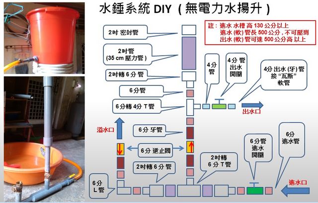

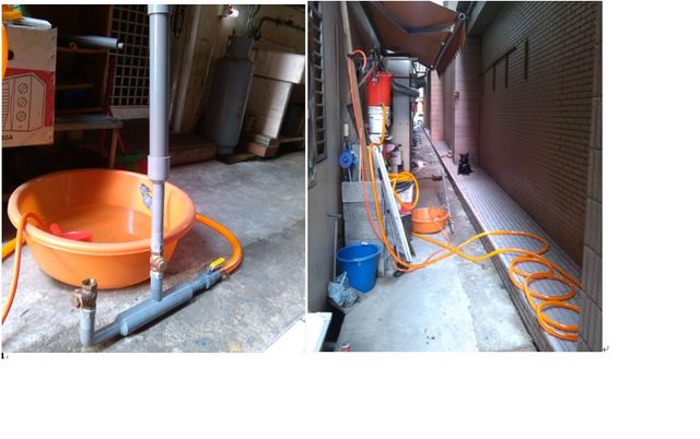

發表於 2015-5-13 16:18:19 | 顯示全部樓層
Long-Man 發表於 2015-4-21 11:00
非常感謝大大的協助, 目前已可將 1.5米 高 水桶內 部分的水  送達 5.5米 高的位置 , 接下來要試著做一些優 ...
因應 Home 友的 需求, 我把自行 DIY 的 "水錘系統"做 細部圖解 , 期望 有興趣者, 可以 持續 研究 / 作實驗, 目前已可將 進水槽 高度降至 130 公分,  進水 ( 6分) 軟管 長度 減至 500 公分, 系統 依然 正常動作, 揚升水 高度 可達 500 公分 以上 (我用 瓦斯 軟管) ,  若有不清楚者, 可列印此圖 , 請教水電行 .....
