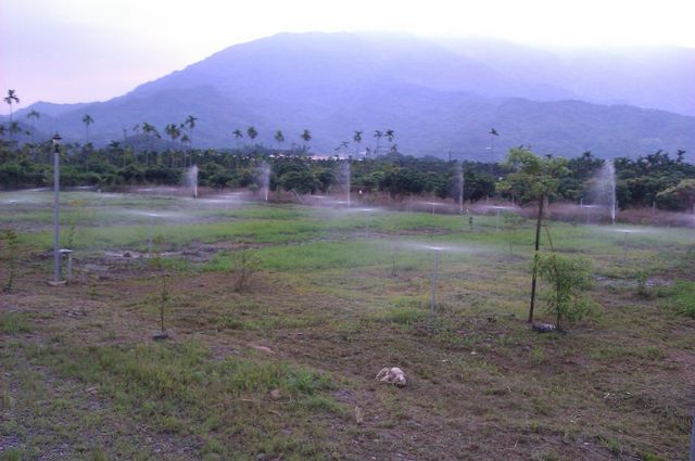

 樓主| 發表於 2015-6-16 23:36:47 | 顯示全部樓層
dido0419 發表於 2015-6-16 16:40
有一些心得跟大家分享
1:灌溉系統是儘量---越簡單越好
  像電磁閥我是盡量不使用,因為我覺得那東西固障率 ...
因為對電不了解,不太理解用開關如何定時控制,我以為都是用電磁閥來控制的。
我因為水塔在山上,所以管路水壓很高,本想直接以電磁閥裝在出水口再接定時器控制電磁閥的作動時間,當設定時間到時,電磁閥直接開,管路的水就直接流出到灑水接頭。不知可不可行,但電磁閥若損壞,一直在開啟的狀態那麼水應該會一直流,這樣真的會淹水且會讓水塔的水漏光光吔。

發表於 2015-6-16 23:59:46 | 顯示全部樓層
ryantwu 發表於 2015-6-16 23:36
我因為水塔在山上,所以 ...
這樣應該就可以了。
一般電磁閥都很耐用。像我就是將電磁閥用耐侯性塑膠袋遮蔽。將定時器裝在電器箱裡。
如果水塔是有不斷的來水,可以製作可分段控制的溢流系統。這樣就不用擔心水塔水因為管路出問題而流光

發表於 2015-6-17 02:29:00 | 顯示全部樓層
依大大的狀況,是要用電磁閥沒錯,我是以我的做舉例
不一定適用你的現地,我想表達的是 要簡單好維護,要有一些保護機制(防淹水,防空抽)
畢竟裝了,就是想輕鬆點不用常常去,有去的話四處巡巡看看就好

發表於 2015-6-17 02:32:12 | 顯示全部樓層
話說有自然的水壓,用滴灌的也許不錯,連電磁閥都省了(我是不是 有點異想天開了 哈哈)

發表於 2015-6-17 06:54:12 | 顯示全部樓層
本帖最後由 smhu 於 2015-6-17 07:16 編輯
我因為水塔在山上,所以 ...
通常電磁閥您能買到的多數是常閉型,只有在通電的期間電磁將閥門吸起來,那時水才能夠通過。通常故障會發生在電磁鐵沒有做動,那...就沒水過去....
有趣的不是在電磁閥會不會故障,而是在規劃電磁閥的配置點以及電源線要怎麼走。小面積一個電磁閥跟時間控制器就解了,如果大面積的土地一次要同時噴水,那麼供水主管要用多大的呢?我三分地配的是4"的供水管,後頭有一個200立方米的水池,那1甲地呢?所以先前才會說要拿凳子來聽故事...
如果不需同時一次噴水,那就可以利用多個電磁閥分時的觀念,主供水管也可以縮小管徑到2",但水量大約只能提供1分地的面積... 想將電磁閥集中是多麼偉大的想法啊!那不就要有十條供水管從控制點分出去嗎?這景像當然壯觀囉...正確的做法是在主幹管分岐管的位置裝上電磁閥,雖然這樣子的方式電磁閥的數量比較多,但不必有同步的問題,只是...電源供應線就要配很長了...
在大面積的噴水中玩伴喜歡用rainbird(噴鳥),只是有多少人知道說rainbird只能夠噴濕地表,地面下十公分的土還是乾的,因此這東西只適合用於種草的情況?

發表於 2015-6-17 08:19:26 | 顯示全部樓層
smhu 發表於 2015-6-17 06:54
通常電磁閥您能買到的多數是常閉型,只有在通電的期間電磁將閥門吸起來,那時水才能夠通過。通常故障會 ...
胡大談的我粉認同, 只是有關rainbird(噴鳥)只能夠噴濕地表這部份我的克服方式是...讓它噴久...一點, 地..還是會短暫積水的
