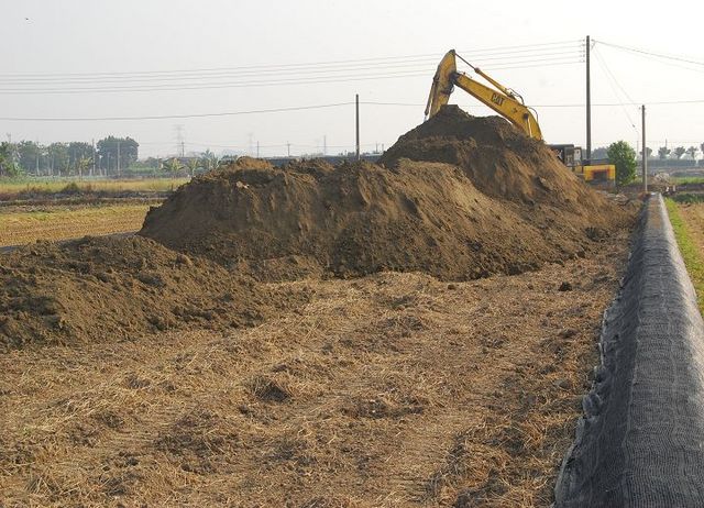

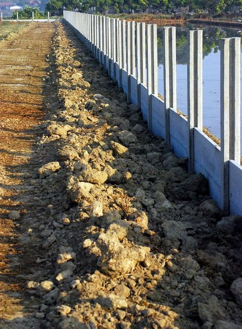

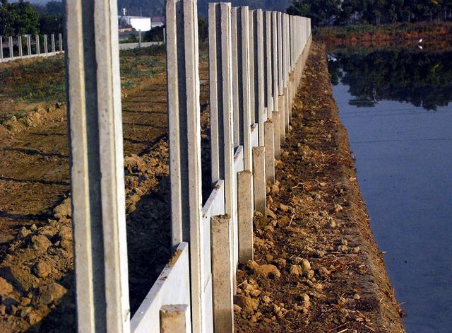

發表於 2015-7-20 12:21:44 | 顯示全部樓層
angelgeneval 發表於 2015-7-20 09:00
謝謝回復您的寶貴經驗喔
另外 您的的農地兩旁都是水稻田,農地四周立水泥柱水泥板上面圍菱形網然後填 ...
我起先是先築土牆包覆抑草蓆,然後才填土的,但事隔1年多發現土牆維護不易,
原因是:
1.我有時1個月才去一次,很快長草連抑草蓆也長出雜草,不噴除草劑很難除草。
2.辦理休耕需鬆土,一鬆土遇大雨,雨水會將填土帶成一條一條的排水道,將田土帶入隔壁水田,人家會抗議。
3.還有鄰田的重機械直接經由我的農地壓過擋土牆進入隔壁工作
後來才決定改為水泥柱加水泥板的方式,原因是
1.水泥柱加水泥板比混泥土的擋土牆便宜多了
2.鋼筋水泥的擋土牆屬固定式建物,請才能合法,連填土都要送檢驗。
3.水泥柱水泥牆屬非固定式建物,農業課不管,連填土也不管
4.這樣也可領休耕,當然從今年第2季以後就不能領了
我目前用的是
1. 水泥柱7尺長,未填土前埋入1尺深,然後塞入3片1尺寬的水泥板,
    2支水泥柱中間再加1支短柱,之稱水泥板不至變型。
2. 填土高約2片水板高度,填土高度不要高於水泥板才有擋土弁遄C
3.上面加菱型網,菱型惠網高出水泥柱約30公分,太高會太軟需再加柱子。
圖一: 填土的情況,最右側可見到原來的擋土牆
圖二/圖三 是 搭建中的水泥板擋土牆

 樓主| 發表於 2015-7-20 13:31:33 | 顯示全部樓層
旗艦.黃 發表於 2015-7-20 12:21
原因是:
1.我有時1個月才去 ...
大大這圖片是已經填完的ㄇ?好壯觀唷,土超多的拉
謝謝我又多了一個方向及選擇方式可以來填土囉
