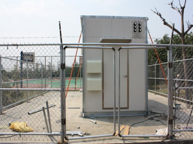

 樓主| 發表於 2015-7-6 21:36:03 | 顯示全部樓層
coma 發表於 2015-7-4 17:58
照大
屋頂可抗颱嗎?
可以抗颱 屋頂單斜 四週氣流不會造成 掀屋頂的現象
房子的主体  用四角拉鋼線 來固定 加上六角 有膨脹螺絲 來固定
電信基地台的機櫃 這就是用這種工法來固定的
